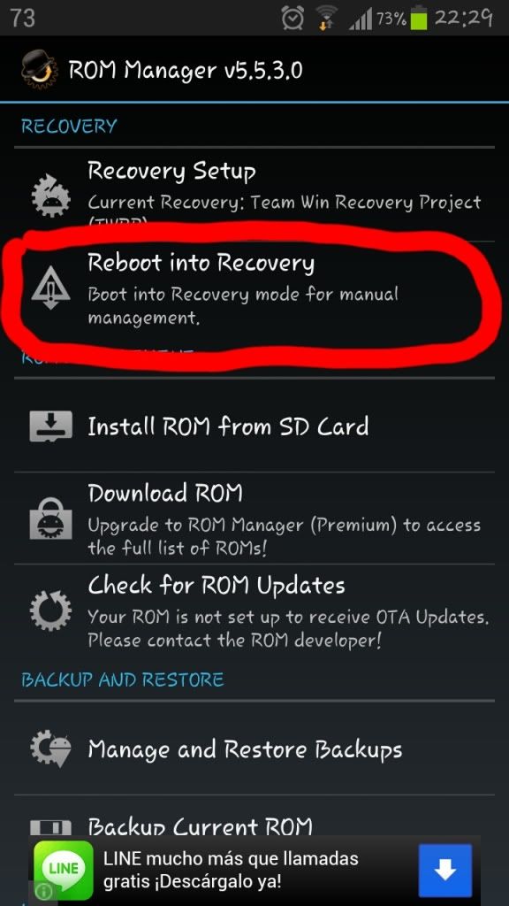

Con esta opcion del ROM MANAGER seria lo mismo k arrancar con recovery.

No juegues con el rom manager. Es una app peligrosa. Cruzfire se refiere a que te bajes el recovery philz y lo metas por odin, casilla pda.
