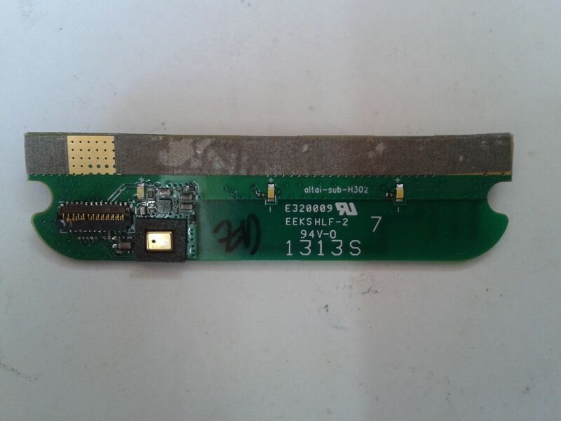

Bueno, como me hacia falta urgentemente pille otro A820 en su dia para sustituir al "accidentado" y ahora me han echado un ojo al primero y me han dicho cual es el recambio que necesito...
He intentado encontrarlo por las referencias que se ven en la pieza pero nada de nada... alguien sabe donde se podria conseguir el recambio??
