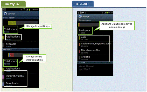

Muy señores míos se ve que idea tienen poca, Gentaku no tiene razón, en un S2 la memoria esta dividida de esta forma.
  • Una memoria interna en tres particiones.
    1. Una del sistema que esta oculta
    2. Una de 2GB que es donde se instalan las aplicaciones por defecto
    3. Una de 12GB interna que es donde muchas apps se mueven cuando se la mueve a SD (y que en el sistema de archivos figura como Sd interna)
  • Y aparte una memoria externa donde a veces algunas aplicaciones se instalan (que figura como SD externa)
El problema es el mismo que tuvo que afrontar Doubletwist debido a la peculiar configuración de la memoria del S2 (no ocurre en los S3 y posteriores).
Cuando en doubletwist solicitabas que los archivos se instalaran en la SD al contrario que con el resto de Androides la música iba a parar a la memoria interna dentro de esos 12GB en vez de a la autentica SD, tuvieron que parchearlo para poder soventarlo.
Pues ese comportamiento es exactamente el mismo que tienen muchas aplicaciones cuando se les pide que se muevan a SD porque están preparadas para la organización habitual en el resto de dispositivos Android.
Diferencia S2 y S3
Por lo tanto no es cierto que esos 12GB internos no se aprovechen, es más en estos mismos instantes yo tengo ocupados 5 de ellos cuando toda mi música, vídeos e imágenes están guardadas en la SD clase 10 de 32GB. Ocupados por carpetas de apps y del sistema. Y sin emabrago la carpeta de aplicaciones en la SD apenas llega a los 100MB
Ojala si al final actualizan a 4.2.2 o a 4.3 reparticionen y lo hagan como en el S3
