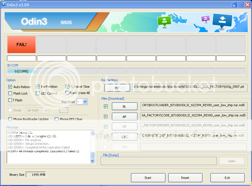

Mi pareja ha briqueado su segundo Note 2, estaba de fábrica y sólo le hize el root para hacer backup de la carpeta EFS. El recovery informa que no se han podido montar las particiones así que decido hacer el formateo de fábrica usando el método de Repartición usando Odin y el archivo PIT para este modelo. He seguido los pasos de este blog aunque se basa en uno de XDA. Los links a los enlaces no funcionaban pero lo encontré usando google en 4Shared donde siguen online.
Así que encontré información para el restaurado del modelo N7100 de 16GB con todo lo necesario. El archivo se llama N7100XXDLJ2_OXA_FACTORY.zip. Sigo los pasos, pongo todos los archivos en sus casillas correspondientes (boot, pda, phone, CSC, y también el PIT de este modelo) pero al pulsar Start lo único que hace es quedarse parado mostrando el mensaje "Get PIT for mapping".
He probado diferentes versiones de Windows y Odin pero nada.
He encontrado este hilo donde comentan que el problema podría ser que la eMMC está briqueada y podría ser que realmente el Note 2 ya sea irreparable.
¿Alguna idea compañeros?
Muchas gracias

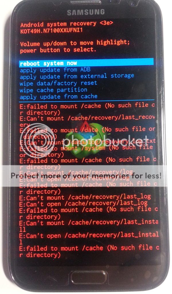

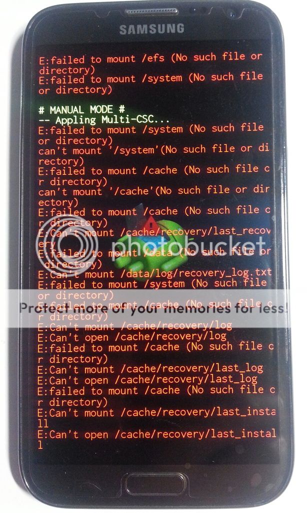

Muchas gracias @jrincon_v. Sí que he probado con Kies pero justo en el momento de meterle la rom descargada me da error porque no reconoce el teléfono. Si le enchufo mi Note 2, Windows sí que lo indica en las notificaciones como GT-N7100 pero si pongo el de ella me dice que no lo ha podido reconocer.
Os adjunto unas capturas y decir que la opción wipe data/factory reset da error porque no consigue ni montar nada. También dejo una captura de Odin con el método que comentaba para que vean el error que da.
Es el segundo Note 2 que se le estropea por temas como quitar la batería estando encendido por quedarse bloqueado o cosas tontas lo que el otro los errores no eran tantos como esta vez y pude recuperarlo pero este tiene pinta de estar muy chunga la cosa ¿no?

Muchas gracias @PALMATRON. Acabo de probar con varios recoveries y diferentes versiones de Odin y nada.
Estos son los mensajes de Odin:
<ID:0/003> Added!!
<ID:0/003> Odin v.3 engine (ID:3)..
<ID:0/003> File analysis..
<ID:0/003> SetupConnection..
<ID:0/003> Initialzation..
<ID:0/003> Get PIT for mapping..
<ID:0/003> Firmware update start..
<ID:0/003> recovery.img
<ID:0/003> NAND Write Start!!
<ID:0/003> FAIL!
<OSM> All threads completed. (succeed 0 / failed 1)
Me parece que si no consigo reformatear las particiones no podré hacer nada.

Llegó mi semana de respiro y puedo ponerme con el tema de devolver la vida al Note 2 de mi pareja.
He avanzado un poco porque ya consigo conectarme al teléfono. Arranco en modo recovery y en el menu stock eligo "apply update form ADB". Le he pasado mediate adb sideload este recovery CF-Auto-Root-t03g-t03gxx-gtn7100.zip para rootearlo y aunque el fichero ha llegado al 100% y no da error en la consola de windows en el teléfono dice que se ha abortado y empieza a salir otra vez el listado de que no puede montar ni abrir las carpetas que se ven en las fotos que puse arriba.
Es como si necesitase un formateo antes de hacer nada.
También se me ocurre que a lo mejor no es tan fácil si estoy con recovery stock porque de hecho el menu dice "apply update form ADB" y yo le estoy enchufando un archivo no oficial.
@jrincon_v estos son mis avances al ver que no podía hacer nada con el video que me pasastes porque dan por supuesto que tienes un android corriendo porque te piden que actives el modo debugger en el menú desarrollador o tienes un customs recovery y el problema es que el Note 2 que tengo no arranca y tiene el stock recovery. Y si ejecunto "adb shell" para realizar las particiones que se indican en el video me devuelve: "error: closed"
¿Alguna idea?
Muchas gracias

 Cita: Originalmente Escrito por jrincon_v Ver Mensaje
Puedes entrar al recovery por lo que entiendo, en una Micro SD copia el zip de stock que por ahí nos regalaron y con ese aplicalo desde el recovery.
Tampoco a funcionado y "es normal" porque en toda esa biblia en texto rojo pone:
failed to mount /sdcard
En ese texto pone que no puede ni montar ni abrir:
sdcard
cache
cache/recovery/last_install
cache/recovery/log
Así que me parece que la única solución que he encontrado es comprar uno con la pantalla rota que esté a buen precio y cambiarle la placa de uno a otro que en una tienda me piden 10 euros por la operación.
Gracias por todo jrincon_v!
