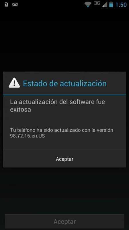

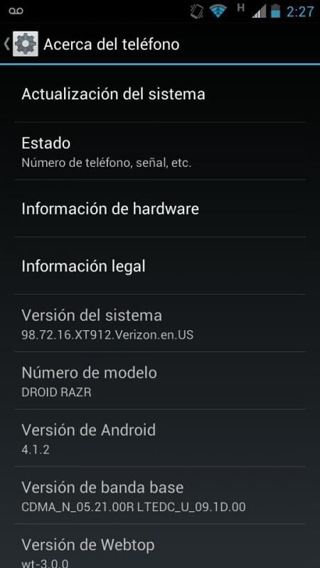

Estuve exactamente en la misma situación que tu, apenas hoy pude actualizar mi Droid XT912 a Jelly Bean 4.1.2...... te adjunto 2 fotografías para constatar...
Lo primero que tuve que hacer es dejar en limpio el ICS en mi caso la versión que tenía instalada era la 6.16.211, para esto utilizé una de las mejores herramientas que conozco para nuestros Droid (Droid Razr Utility 1.82), en mi caso NO me interesó tener "rooteado" el teléfono, por lo que solo seguí las instrucciones para restablecer una version limpia del ICS, al terminar, antes de instalar cualquier otra cosa busqué la actualización, la descargó y vuala.... Jelly Bean trabajando al 100
Te dejo el link, esta en inglés, si tienes alguna duda con gusto te auxilio.

Muchas gracias por sus respuestas. Así, tuve ke aplicar el unroot temporal, y quitarle el recovery que había instalado y dejarlo "original". Ya con eso quedó y pude actualizarlo! Y de paso lo volví a rootear jejejjee
Muchas gracias por sus respuestas, el tema quedó resuelto!
