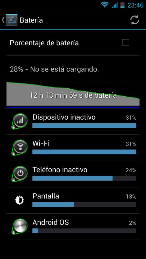

Os pongo una captura de pantalla del consumo de la bateria

El wifi por lo general consume muchísimo, pero siendo de esa capacidad no puede ser que te dure tan poco. A ver si te han timao'...

Está claro que hay un problema con la radio del teléfono, ya que tanto el Wifi como el 3G están comiendo más que la pantalla. Si usas BetterBatteryStats para comprobar los wakelocks verás que está sucediendo algo extraño, segurísimo. Por lo visto hay ROMS cocinadas para tu modelo, prueba a buscar alguna, a lo mejor el problema se soluciona.

Haz una auditoría con el programa que te dicen.
¿horas de pantalla?

Las baterías oficiales sí coinciden con lo que se indica. La captura que deberías poner es la del gráfico completo, para poder decir alguna opinion. Sólo con eso apenas se ve nada...

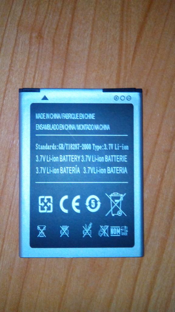

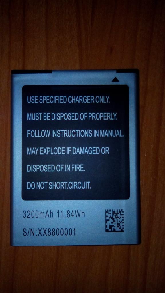

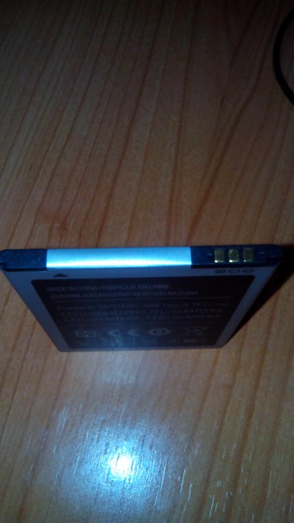

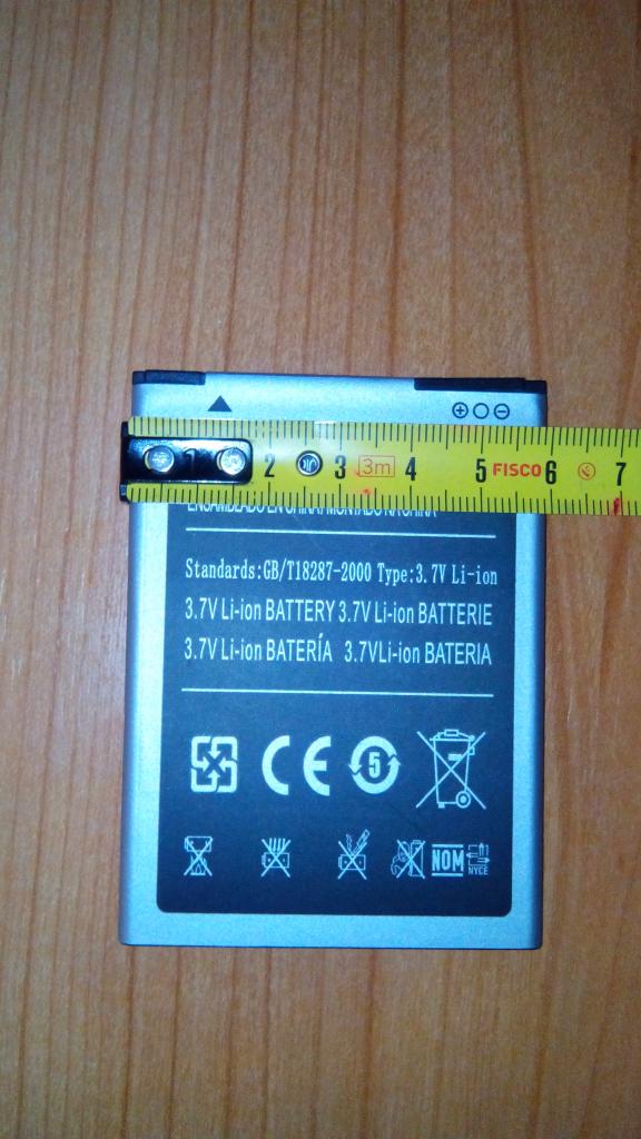

La verdad no encuentro nada de nada, no se si es que no sabre buscarlo o que pasara he puesto la marca del telefono y nada y tambien he puesto los datos de la bateria que vendrian a ser estos GB/T18287-2000 Type: 3.7V Li-ion pero tampoco todas las que encuentro de esta manera no superan los 1500mah, no se si alguno tendra algun zopo o algun movil de tamaño similar al que su bateria si sea realmente de 3200mah y las medidas sean las mismas os pongo unas fotos para que veais que clase de bateria es y el tamaño que vendria a tener.
El ancho de la bateria no supera los 5mm
Ojala me podais ayudar Gracias.
Acabo de Comprar la Polarcell del Note 2 a pesar de no ser de las mismas medidas, cuando llegue ya vere si puedo hacerle algo para adaptarla y si conoceis alguna cosa que me pueda ayudar, os lo agradezco
Hoy me ha llegado la bateria y no me sirve es mas gruesa que la original y los contactos tampoco concuerda asi que nada no se que hare con esta bateria.
