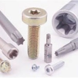

 Cita: Originalmente Escrito por aitoryo Ver Mensaje
Digo para los tornillos de dentro...
Por mi experiencia desmontando moviles , creo que la punta del destornillador se llama torx o algo asi, he buscado alguna imagen, la mas parecida serian estas que salen y el tornillo sin tanto hueco para meterle el destornillador, si alguien lo puede confirmar
Para quitar la carcasa, usar una pua de guitarra o algo parecido, mejor de plastico duro que de metal que hace mas mella
Saludetes

 Cita: Originalmente Escrito por eviloffear Ver Mensaje
Saludetes
Confirmo que son normales de estrella,lo puedes ver aqui http://www.ifixit.com/Teardown/Nexus-7-Teardown/9623/1

 Cita: Originalmente Escrito por rodas007 Ver Mensaje
Mejor, muchas gracias, de esos tengo unos cuantos, en cambio del torx no se donde para. Igualmente, recomiendo lo de la pua, tengo un cacharro azul, mas pequeño como el que sale en las fotos que has puesto, un dia que no lo encontraba use una pua de guitarra dura, y funciono igual
Saludetes y gracias de nuevo
