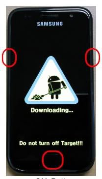

Primero de todo y SUPERIMPORTANTE comprobad si teneis acceso al modo download apagando el teléfono y pulsando los botones de Volumen abajo + tecla home + boton encendido, si no teneis acceso seguid este tutorial publicado en el foro

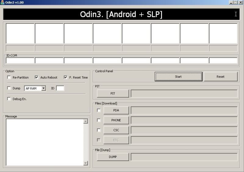

Ejecutar el programa: "Odin3 v1.0.exe"

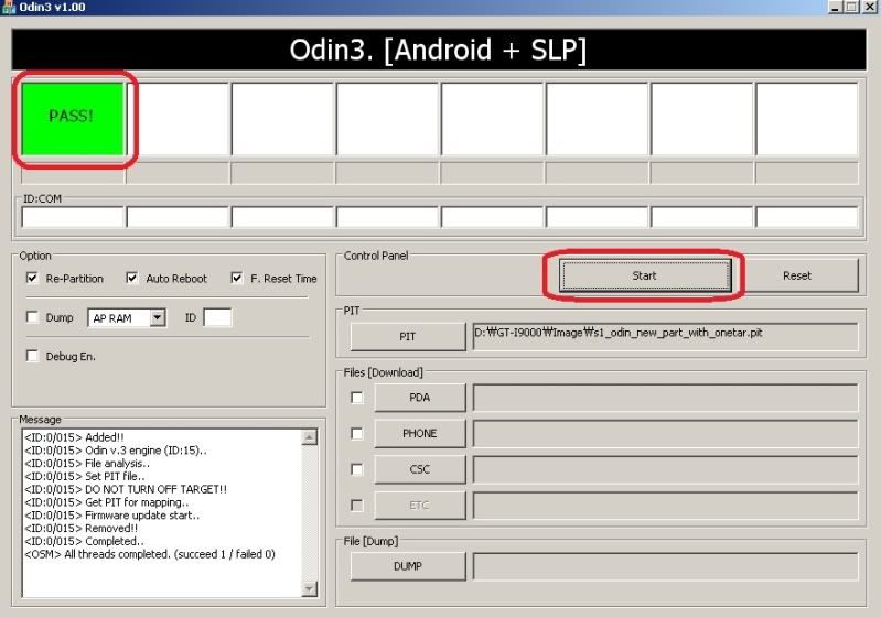

1. Marcar los checks Re-Partition, Auto Reboot y F. Reset Time, después elegid el archive PIT que va en el paquete.
3. Entrar en modo download pulsando Volumen Abajo + tecla Home + Botón encendido, todos a la vez.

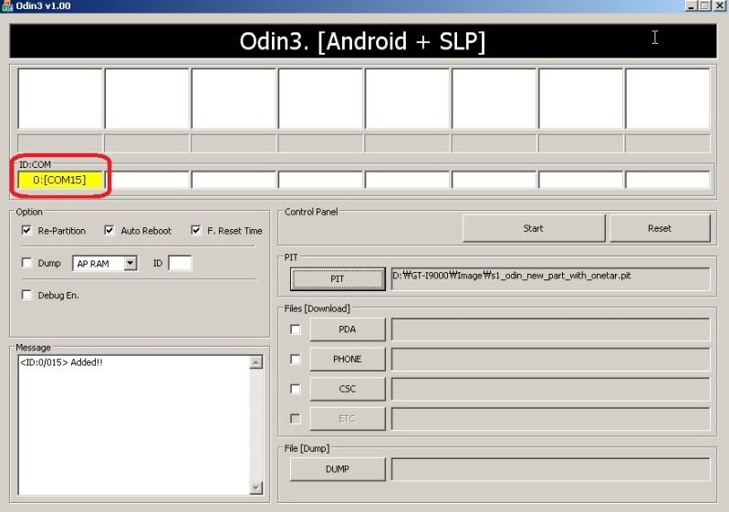

4. Conectar el teléfono al PC con el cable micro USB. Asegurate de que la caja de texto ID:COM está en amarillo y con un numero de puerto:
5. Comenzar el proceso de descarga del PIT pulsando el boton Start. Despues esperar a que la palabra “Pass” aparezca en la pantalla

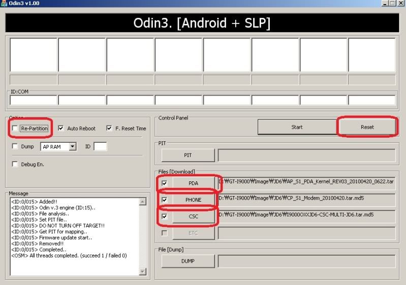

6. Hacer click en el botón Reset, despues deseleccionar el check Re-Partition. Despues seleccionar los archives PDA, PHONE y CSC en los botones correspondientes.
7. Quita la batería, despues entra en modo Download de nuevo como en el paso 3. Por ultimo conecta el teléfono al PC.

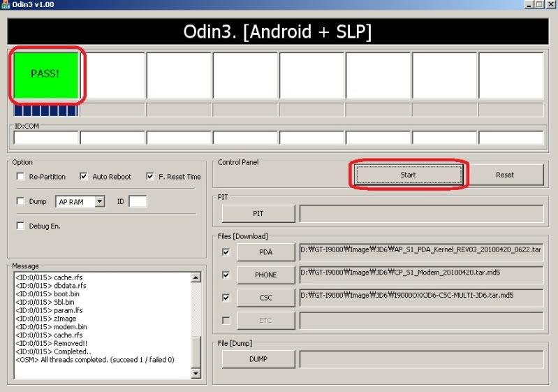

8. Comienza la descarga de los ficheros PDA, PHONE y CSC haciendo click en el botón Start y esperar a que la palabra "Pass" aparezca en la pantalla.
Con eso el teléfono estará de fábrica, podéis comprobar la versión pulsando en el teclado de marcaciónn la convinación *#1234#.
