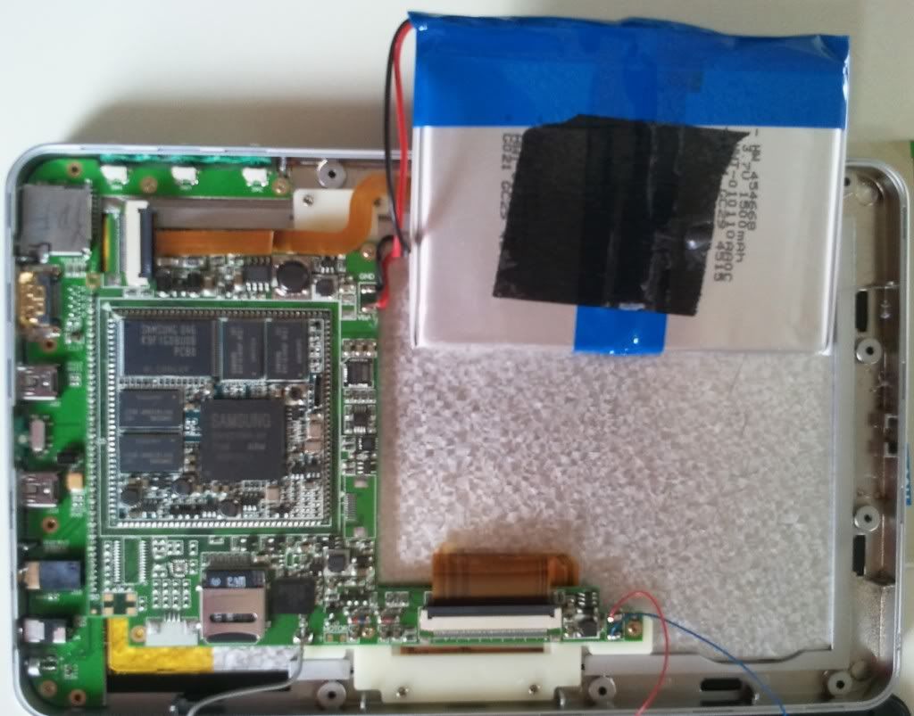

Buenas,

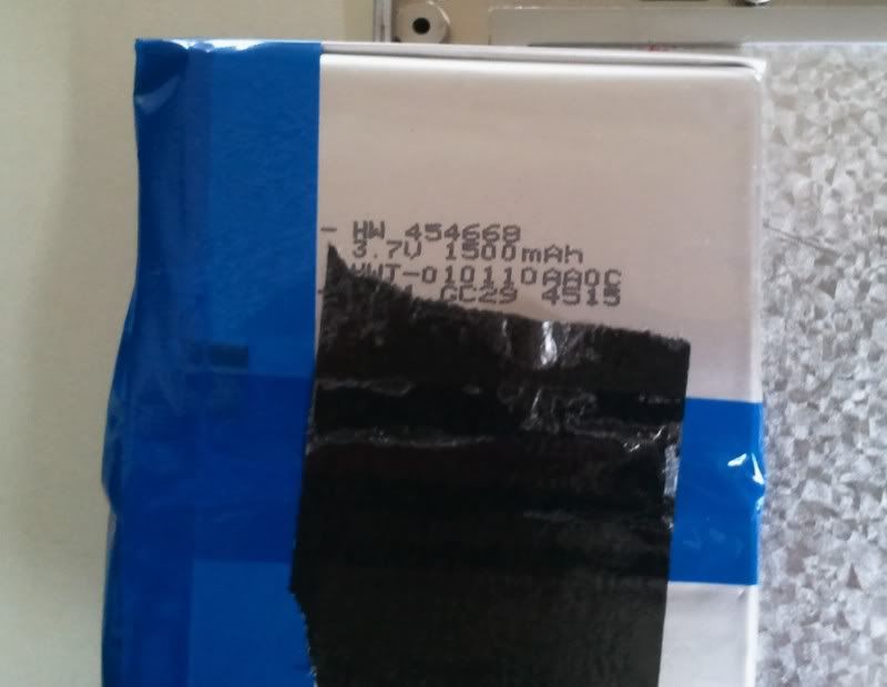

Hoy he abierto la Dropad de DX y efectivamente se confirman mis sospechas ya que por contra a las Herotab/Haipad C8 que llevan entre 2240-2400 mah, la dropad lleva 1500 mah, con lo que perdemos casi un 40% de autonomía en el peor de los casos.
Tenemos pues dos baterías HW 454668 1500ma 3.7V en serie lo que da una alimentación nominal de 7.4V 1500mah.
La idea de este post es intentar sustituirlas por las de sus hermanos gemelos o la de la MID816.
Estoy buscando estos modelos o bien dos baterías de RC que quepan... iré actualizando con mis progresos.
Mi batería de 1500mah:

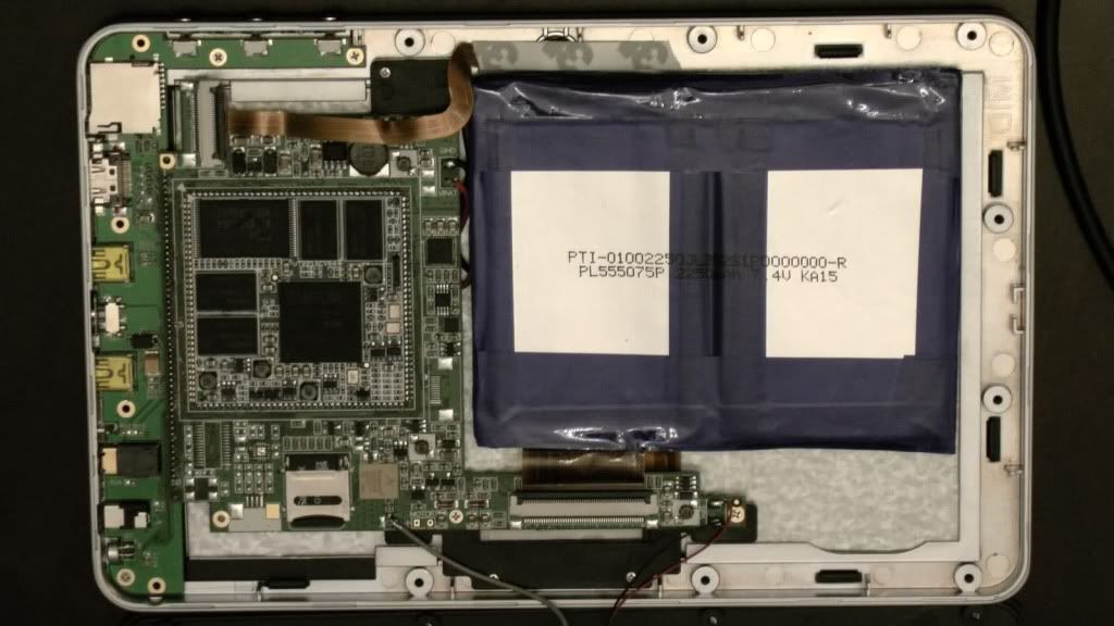

La de 2400mah del Herotab MID816 referencia WD605075PN-2S (nominal de 7.4V)

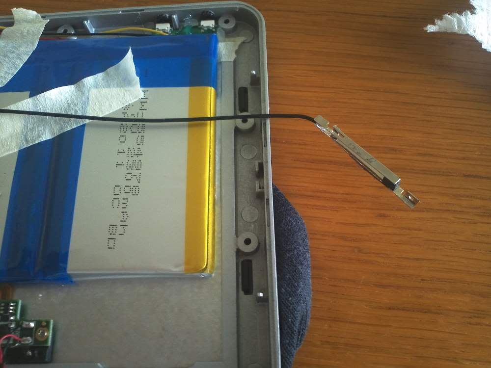

Por cierto que ya que la tengo abierta voy a cambiar la antena WIFI por una de PSP a ver qué resultado da.

La foto que pones es la antenita wifi.
