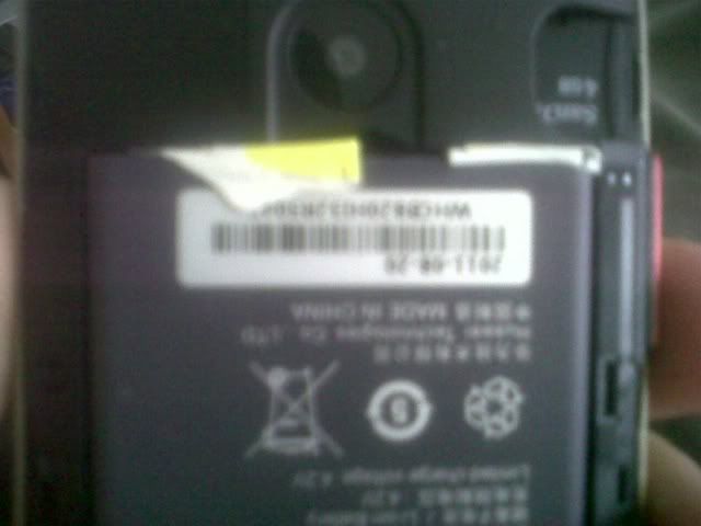

os parecerá una soberana tontería, pero dado mis largos años de experiencia con aparatos electronicos .....
yo tenía el mismo problema, hasta que descubrí que se reiniciaba cuando sufría "golpecitos" (dentro del bolsillo o incluso tirandolo encima de una mesa).
SOLUCIÓN:
poner 2 cartoncitos entre la batería y el telefono (en el lado opuesto de los contactos) para que haga "fuerza" ....
resultado : no se ha vuelto a reiniciar desde que tengo el invento puesto

Viejo 22/10/11, 13:49:04
llondru llondru no está en línea
Fecha de registro: oct 2011
Mensajes: 83
Modelo de smartphone: Lenovo A820
añado : una imagen vale mas que mil palabras ;)

Sí, ese es el problema y no es ninguna tontería.
A mí me pasa exactamente lo mismo pero paso de "chapuzas" con todos mis respetos, al SAT y listo.

Pues me da a mi que si. En mi Huawei ocurría exactamente lo mismo, incluso diría que más continuamente. Puto móvil! Le metí cinta y me ocurría mucho menos...El otro día se me dio por meterle la rom de ZAD y listo. Sin cinta ni nada, ya no se me reinicia. No me digas por que pero es así.
