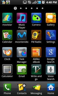

Bueno aprovechando que eres un experto en el i9000T (Ya que no he conseguido a nadie que lo sea ).. Podria aplicar el parche al KIES y asi actualizar a la TUBJV6? La cosa es que me gustaria guardar la ROM de movistar que trajo mi Galaxy, por si alguna vez necesito usar la garantia, pero no tengo ni idea de como hacerlo. Lei tus tutoriales, pero no me siento seguro de poder usar el ODIN, me siento mas seguro utilizando el KIES
Me baje el parche del KIES, pero no se que seleccionar, ni que poner, me gustaria que lo tomara como un i9000T libre (Para que no me salgan los iconos horribles que les pone movistar en el menu).
Horribles, no?
