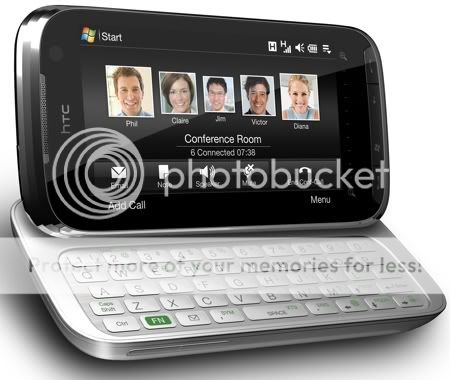

Cuando actualise el cel. Pro 2 al 6.5 el teclado no me coje la tecla ALT. Anteriormente lo avia actualisado en español pense que avia sido eso pero ahora lo actualise en ingles y me pasa lo mismo. No saven como lo puedo arreglar? es que chateo mucho y esa tecla la uso bastante.

hola soy nuevo en esto pero tengo el mismo problema alguien nos puede ayudar? la tecla alt no funciona

Yo acabo de checar la tecla alt y me funciona a la perfección. Lo único es que tengo que mantenerla apretada mientras realizo la función que quiero. Esta tecla no funciona como la tecla ctrl, que apretándola 2 veces se "fija". Hay que mantenerla apretada. Yo también actualizé a la 6.5 y no he tenido problemas con el teclado físico, es más: AHORA YA PUEDO ACENTUAR PALABRAS CON EL TECLADO FÍSICO DE MEJOR MANERA Q ANTES.

ya se lo que pasa. Lo que pasa es que el celular al ser de T Mobile el teclado cambia. Al cambiarle la ROM a 6.5 cambia a la HTC regular y cambia el teclaso. El Teclado de el HTC Pro 2 Original la tecla ALT se llama FN y la tiene al lado derecho de la tecla CTRL. El HTC Vercion T Mobile los intercambia al Ponerle la Rom original de la HTC Vean las Fotos de los 2 y se daran cuenta

Exaaaacto jonuel... Tienes toda la razón... Es lo malo de comprar cacharros Orignalmente diseñados para uso en inglés. Lo bueno es que acabas de dar la solución definitiva a tu problema. Yo también tengo el T-Mobile, y no me dí cuenta de eso hasta que lo mencionaste.

Es una pregunta tonta pero no lo encuentro por ningún lado, en el teclado QWERTY que sale en pantalla no sale la letra Ñ, alguien me ayuda????

claro a simple vista no se ve ..pero creo q se puede dijitar con la suma d algunas teclas alguien sabe como aparecer la Ñ en un mensaje con la tecla mi htc pro 2 es sprint

Si tienen la ROM española de WM 6.5 es muy sencillo. Si tienen un modelo sprint o tmobile actualizado a 6.5 con sólo oprimir la tecla ctrl o FN (que es la que prende el led de ALT) y presionando la tecla N se "acentúa" la N convirtiendose en Ñ, y se puede acentuar vocales con el mismo método (ctrl o FN + letra deseada) Si tienen una ROM en Inglés, no es tan sencillo, pues el teclado viene ya con los símbolos predeterminados en el teclado y tendrían que usar el teclado virtual. Por eso les voy a recomendar la ROM española de WM 6.5, que es mejor que la 6.1.

y como haria yo q tengo la rom en ingles y al parecer por ser sprint es imposible pasar a español
