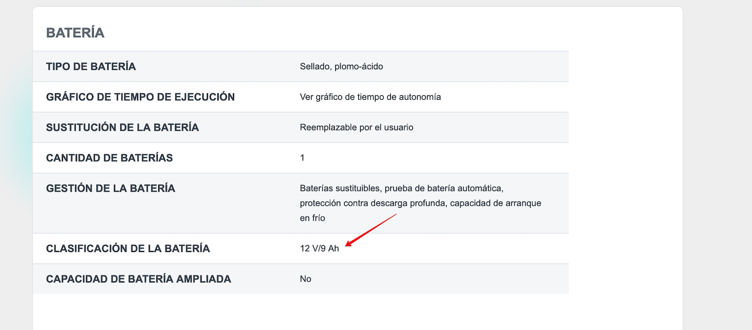

Vale, he estado mirando en la web del fabricante y aparece la capacidad de la batería
12V / 9Ah
si lo pasamos a mAh para compararlo a una batería externa de las de toda la vida, sale a casi 30,000 mAh
