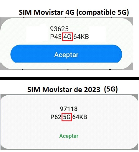

Para comprobar si tienes una SIM moderna compatible con 4G y 5G hacemos una llamada con el código:
*#102# y tecla de llamada
Si la SIM es compatible con 4G y 5G debe salir un mensaje USSD de este tipo:
-Si en el mensaje USSD sale 4G, entonces, la SIM es compatible con 4G y 5G.
Pero es posible que en este caso solo se conecte a 5G NSA y 5G DSS
-Si en el mensaje sale 5G, entonces, la SIM es de las más actuales y posiblemente se pueda conectar a 5G SA
(en la imagen aparece un mensaje USSD de una SIM 5G comprada a finales de 2023)
- Si el mensaje USSD que aparece es del tipo: "P15 32KB", etc. significa que la SIM es antigua y no compatible con 4G, 5G

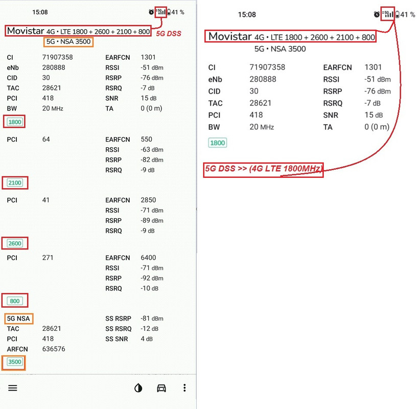

Comprobar la Banda, la Frecuencia, etc. a la que está conectado el Móvil:
Aunque el Movil indique que está conectado con 5G existen distintos tipos de tecnologias, que explicado de una forma muy simple:
- 5G DSS (Dinamic Spectrum Sharing) que combina las mismas frecuencias del 4G (agregación de Bandas 4G= se utilizan varias bandas de forma simultánea) y utiliza el mismo enlace portador del 4G para mandar los Datos 5G (el Core es 4G y el enlace portador es el del 4G)
- 5G NSA (Non Stand Alone) el Core es 4G y el enlace portador para mandar Datos es especifico del 5G
- 5G SA (Stand Alone) el Core es 5G y el enlace portador es 5G
App gratuitas con información de Tecnología, Banda, Frecuencia, etc. sin tener el Móvil Rooteado
Ejemplos de App usadas con el Móvil OnePlus 9 Pro y con señal 5G de la misma Antena (Estación Base)
App NetMonster
Ejemplo de una conexión 5G DSS (agregación de Bandas 4G=se utilizan varias bandas de forma simultánea)

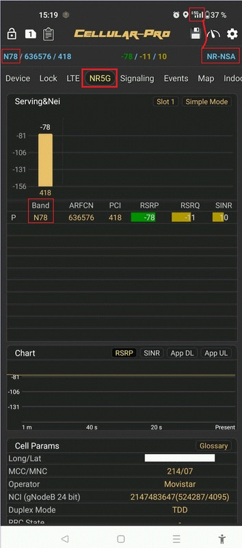

App Cellular-Pro
Ejemplo de una conexión 5G NSA: Banda 78 Frecuencia 3500MHz

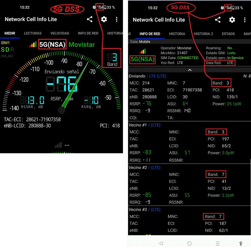

App Network Cell Info Lite
Ejemplo de una conexión 5G DSS (agregación de Bandas 4G: Banda 3, Banda 7) que la App identifica como 5G NSA (es la misma conexión que la de la App NetMonster)

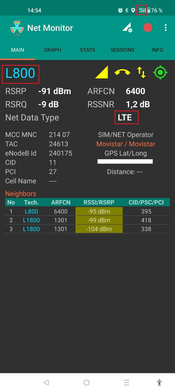

App Net monitor
Ejemplo de una conexión 4G con OnePlus 9 Pro en entorno RURAL : Banda 20, Frecuencia 800MHz
-el Movil OnePlus 9 Pro indentifica la conexión como 4G+ al lado de las rallitas de la señal, quizas para indicar que está conectado en 4G a la Banda de mayor penetración (Banda 20 Frecuencia 800MHz), aunque más bien si el icono 4G+ corresponde con LTE Advanced, entonces, indica agregación de Bandas 4G (con la combinación simultánea de dos frecuencias 4G se consige más velocidad)

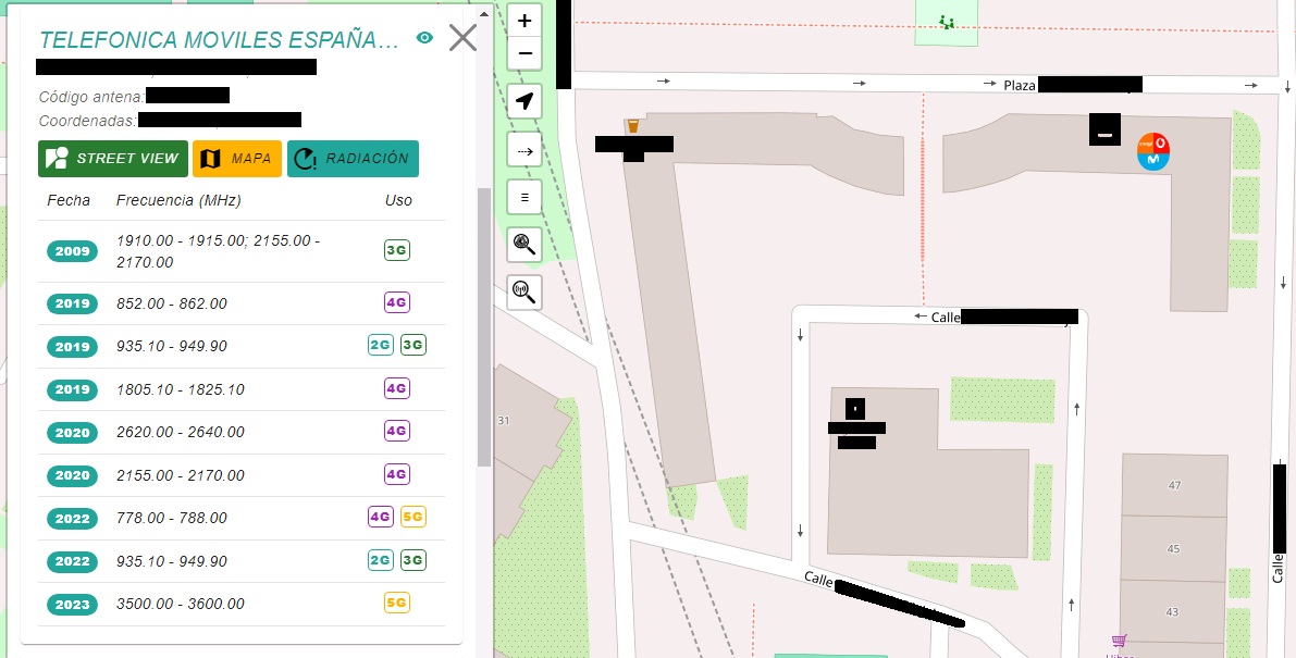

Sabiendo la dirección de la Estación Base podemos ver qué Bandas y Frecuencias tiene
Localizador de Estación Base para ver los equipos instalados (Bandas y Frecuencias):
https://geoportal.minetur.gob.es/VCTEL/vcne.do

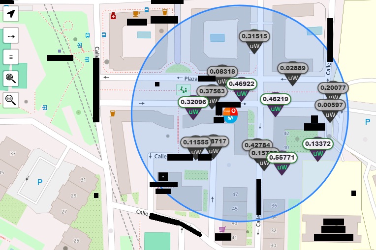

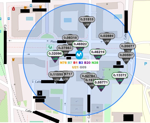

Hay una Web muy interesante, más vistosa y con más información que la del Ministerio, donde se puede ver los Equipos instalados en una Estación Base: Bandas, Frecuencias, Tecnología, Radiación Sectores (zona de cobertura), geolocalizacion del Móvil y medida distancia a la antena etc.
antenasmoviles.es
EQUIPOS INSTALADOS EN UNA ESTACIÓN BASE
RADIACIÓN DE LAS ANTENAS (SECTORES con la Radiación)
BANDAS DEL OPERADOR Y RADIACIÓN
Activación de la geolocalizacion del Móvil, medición de la distancia a la Antena, etc.

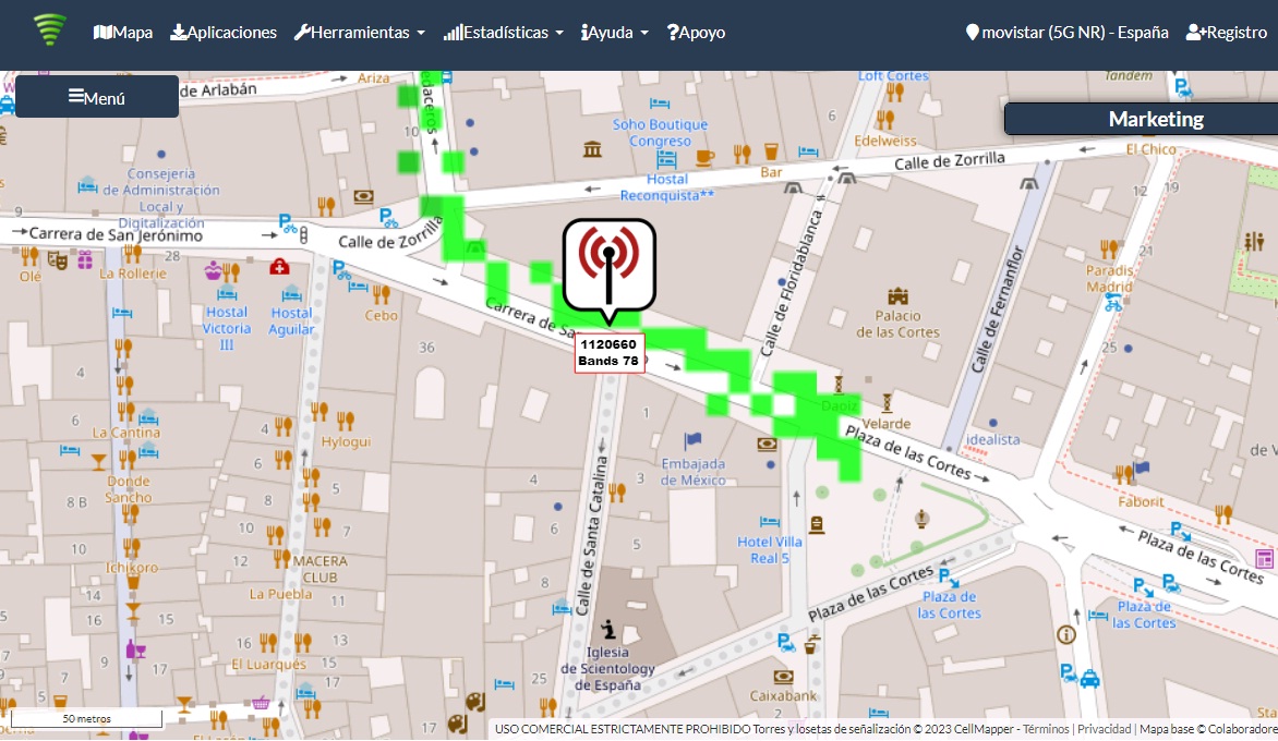

He seguido investigando un poco más acerca de las Antenas instaladas con tecnología 5G SA y me he centrado en Madrid ciudad.
Solo he encontrado Antenas 5G SA Banda 78 3500MHz (no he encontrado ninguna Antena 5G SA con Banda 28 700MHZ)
Se puede obtener información de velocidad DL y UL, la cobertura con SECTOR-CELDA con los grados exactos de orientación y las calles de cobertura etc. etc.
La conclusión es que no hay que tener demasiada prisa por tener conexión 5G SA en el Móvil, ya que el número de Antenas 5G SA instaladas, de momento, es mínimo y, además, hace pocos días que acaban de darles servicio y según la información la velocidad DL,UL no es gran cosa... se supone que con el tiempo irá mejorando la cobertura, etc.

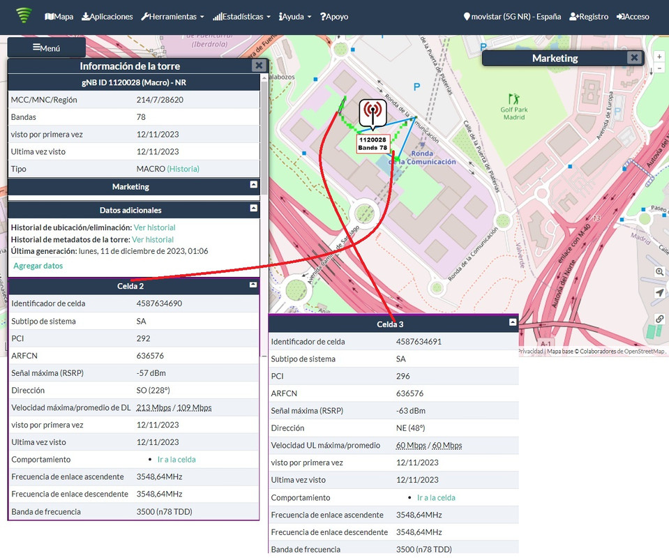

Para ver las Antenas 5G SA instaladas he usado la Web:
https://www.cellmapper.net
ANTENAS 5G SA BANDA 78 3500MHZ INSTALADAS EN MADRID CIUDAD A FECHA DE HOY
La antena de arriba del todo 1120028 está instalada en Las Tablas (sede central de Telefónica)
Las dos antenas situadas en el centro derecha 1120608 y 1121176 están instaladas cerca de avenida de América
Las antenas de la parte inferior están instaladas en la Zona de Princesa-Plaza de España-Calle Gran Vía-Calle Alcalá y otra instalada en "lugar estratégico", y la 1125960 en Lavapies
ANTENA 5G SA BANDA 78 3500MHz INSTALADA EN LAS TABLAS (sede central de Telefónica)
ANTENAS 5G SA BANDA 78 3500MHz INSTALADAS CERCA DE AVENIDA DE AMERICA
Según la información de esa Web, la Celda 1 de la Antena 1120608 es la que más velocidad de descarga se ha obtenido de las que he mirado en Madrid. También se puede ver la orientación exacta de la Antena (SECTOR Celda 1, y SECTOR Celda 2, etc.)
ANTENAS 5G SA BANDA 78 3500MHz instaladas en la Zona de Princesa-Plaza de España-Calle Gran Vía-Calle Alcalá (y Lavapies)
Creo que la Antena 1125960 instalada en Lavapies no está en servicio todavía.
Y, para lo último he dejado la Antena más especial de todas porque está instalada en un lugar estratégico:
ANTENA 5G SA BANDA 78 3500MHZ delante del CONGRESO DE LOS DIPUTADOS
Para que sus señorias pongan a maxima velocidad DL y UL su iPhone y su iPad, ¡¡que entre todos les regalamos por la patilla!!
¡Feliz año!
Última edición por josemar99 Día 29/12/23 a las 20:34:53.
