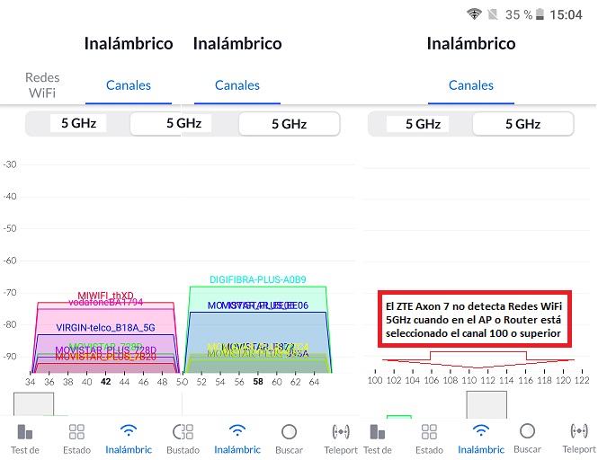

ZTE AXON 7 no detecta Red WiFi 5GHz al seleccionar en el Router canal 100 o superior
- El ZTE Axon 7 (A2017G) tanto con Android 7.1.1 como con android 8.0.0 (B04) con Banda Base TH.2.0.1.c8-M8996FAAAANAZM no detecta aquellas Redes WiFi 5GHz que tengan seleccionado en el Router el Canal 100 o superior ---> no detecta aquellas Redes WiFi 5GHz que tengan seleccionados los canales del 100 al 144 (Banda UNII-2 extended)
^^^^^^^^ En el caso del ZTE Axon 7, no se detectan Redes WiFi 5GHz cuando se seleccionan canales UNII-2 Extended (canales 100-144)^^^^^^^^

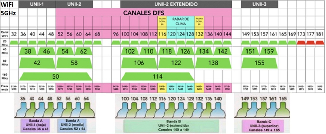

Motivo: el problema se produce porque algunos fabricantes de dispositivos no implementan el "código Sw" para la detección DFS y, entonces, no dan acceso a los canales DFS --> Banda UNII-2 (canales 52-64) y/o Banda UNII-2 Extended (canales 100-144)... esto pasa, con más frecuenia, en la Banda UNII-2 Extended, ya que está restringido el uso de los canales 120 (5600MHz), 124 (5620MHz), 128 (5640MHz) para evitar interferencias con el Radar TDWR (Radar Meteorológico) y, entonces, algunos fabricantes de dispositivos optan por no dar acceso a esos canales (120, 124 y 128) y otros fabricantes optan por no dar acceso a toda la Banda (canal 100 y superiores de la Banda UNII-2 Extended), como es el caso del ZTE Axon 7
Explicación del problema: https://www.engeniustech.com/span/go...fi-networks-2
"...las bandas UNII-2 y UNII-2e (que cubren 2/3 del espacio de frecuencia) todavía están en uso por los sistemas de radar meteorológicos militares y comerciales heredados. Esto lleva a un requisito conocido como selección de frecuencia dinámica (DFS), que requiere que los dispositivos Wi-Fi midan periódicamente la presencia de dichos sistemas de radar heredados y se alejen del canal durante un período si se detecta uno. Actualmente, tanto los puntos de acceso como los dispositivos del cliente son responsables de detectar la interferencia DFS de los dispositivos de radar y, si se detectan, salir del canal
.... muchos fabricantes de dispositivos Wi-Fi de consumo decidieron que no valía la pena invertir en el código para hacer la detección DFS, y como resultado no funcionará en absoluto en ninguno de los UNII-2 (52-64) o canales UNII-2e (100-144). Esta es la razón por la cual muchos dispositivos de consumo 802.11n admiten los canales UNII-2 y UNII-2e, pero sus contrapartes 802.11ac más recientes no lo hacen."
^^^^ En cambio, el ZTE Axon 7 detecta Redes WiFi 5GHz cuando el canal seleccionado es inferior a 100... y, también, detecta cuando son seleccionados canales UNII-3 (149 a 161) ^^^^
App WiFiman: Canales WiFi 5GHz canales de 36 a 48, de 52(DFS) a 64(DFS) y canales de 100(DFS) a 112(DFS) etc.

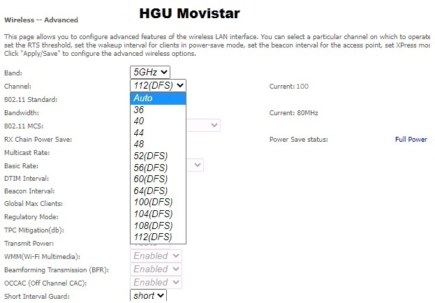

-El Router Askey HGU de Movistar sólo permite seleccionar canales del 36 al 48, del 52(DFS) al 64(DFS) y del 100(DFS) al 112(DFS)
En el Router Askey de Movistar los canales de la Red WiFi 5Ghz están configurados con un ancho de banda de 80MHz (20MHz x 4canales = 80MHz)

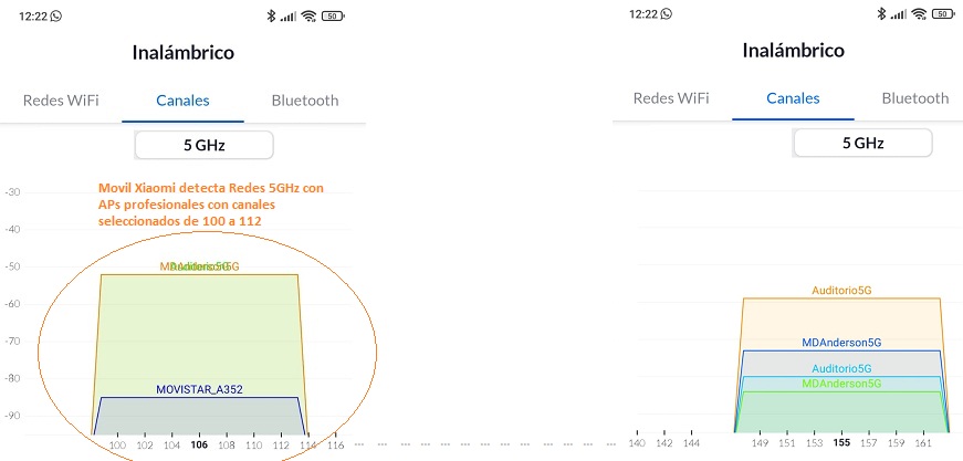

Otros dispositivos, como Moviles Xiaomi, sí detectan Redes 5GHz con canales seleccionados del 100 al 112 tanto en Redes domésticas como en Redes públicas (con AP profesionales):
- El resto de dispositivos que tengo en casa (Moviles Xiaomi, Portatiles Acer y HP, TV, Fire Stick TV, etc.) detectan la Red WiFi 5GHz con canal 100, o superior seleccionado (110 al 112).
Con otros Móviles (por ejemplo, Xiaomi) sí se ven las Redes 5GHz con canal 100 o superior seleccionado en Router Askey HGU de Movistar:

El motivo principal para querer seleccionar el Canal 100, o superior, es:
- cuando se quiere aumentar la cobertura de una Red WiFi 5GHz (aumentar la intensidad de la señal WiFi de 5GHz) una solución sencilla es seleccionar en el router el canal 100 o superior y con ello se ganan 7dBm, pasando de 23dBm (200mW), que es la intensidad de la señal del Router para los canales inferiores al 100, a 30dBm (1000mW) , que es la intensidad de la señal del Router para canales igual o superior a 100. Esta información no es solo teoría, sino que se puede comparar y medir la ganancia de intensidad de la señal con Apps del tipo WiFiman, Network Signal Info Pro, etc.

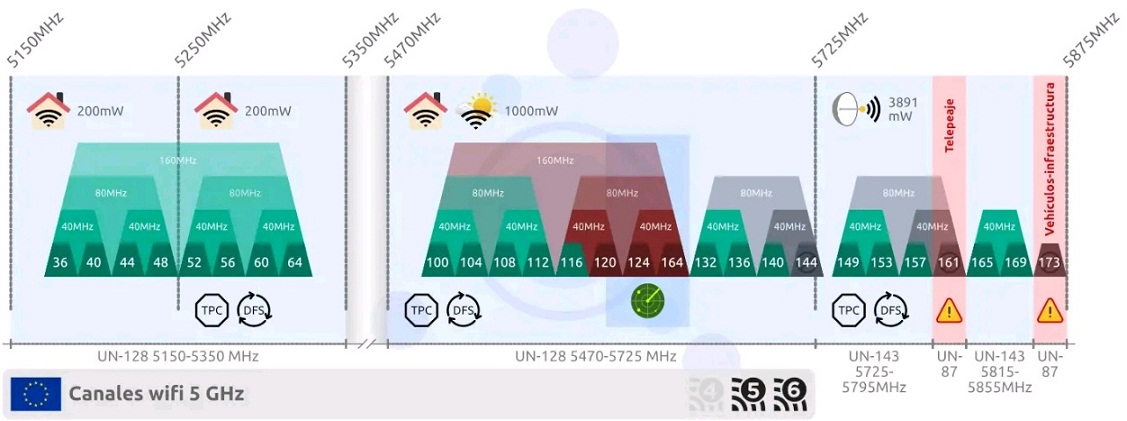

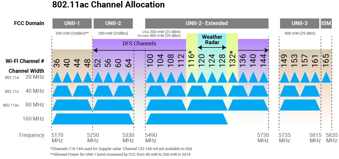

- los canales inferiores a 100 de la Banda WiFi 5GHz suelen ser los más usados:
- Los Canales que más se usan son del 36 al 48 que son los dedicados exclusivamente a la señal WiFi 5GHz
- Los canales del 52 al 64 son canales DFS/TPC No están dedicados en exclusiva a la señal WiFi 5GHz, sino que se dedican preferentemente a señales de Radar (meteorológico)
[el Router en caso de detectar en el Canal WiFi seleccionado una señal de Radar, cambia temporalmente a un canal no DFS (36 a 48) hasta que deja de detectar la señal de Radar]
- los canales del 100 al 112 y del 116 al 128 son también canales DFS/TPC, tienen preferencia las señales de Radar (meteorológico) Mismas condiciones que los canales 52 al 64.

WiFi 5GHz 802.11ac: Canales/Frecuencias

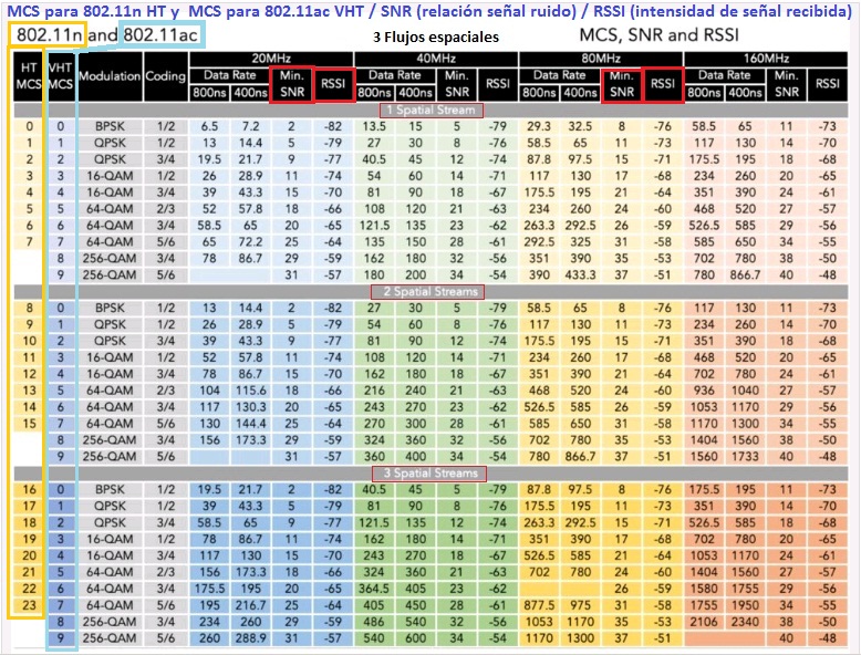

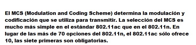

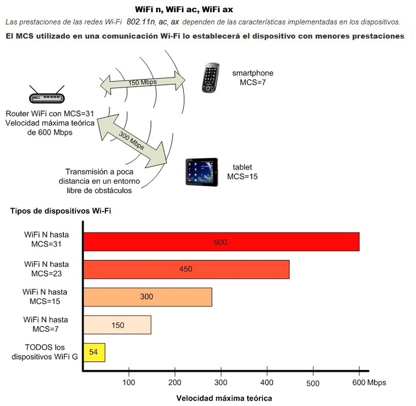

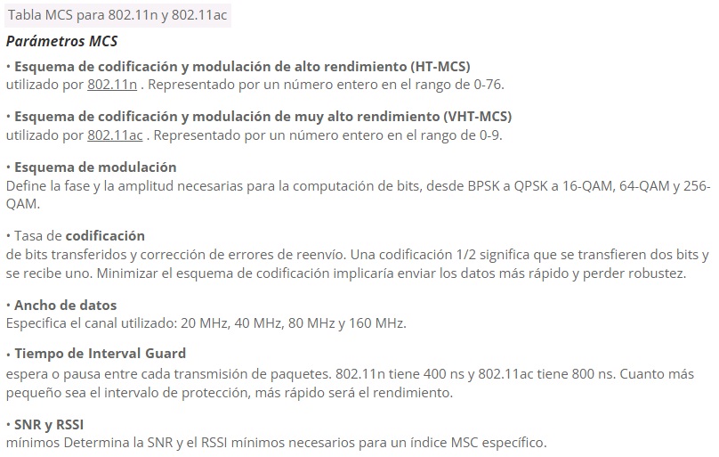

Se debe tener en cuenta que la velocidad de acceso está limitada siempre por el MCS (Esquema de Modulación y Codificación) del dispositivo en cuestión (Router, Móvil, Portátil, etc.) ^
MCS
Los MCS de un dispositivo van desde un mínimo a un máximo en función de:
- el tipo de Modulación y codificación de la señal
- el número de flujos espaciales (NSS: number of spatial streams, un equivalente al número de antenas que tiene el dispositivo)
- la configuración del ancho de banda del canal de la Red WiFi 5GHz (20MHz o 40MHz o 80MHz o 160MHz)
- intervalo guarda (pausa entre transmisión de paquetes)

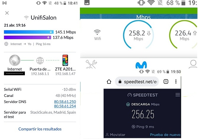

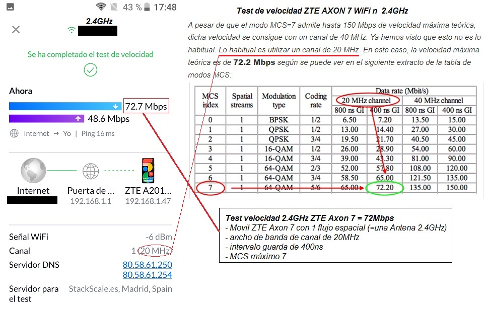

Test de velocidad WiFi 11n 2.4 GHZ en AXON 7:
Si el ancho de banda del canal estuviese configurado a 40MHz la velocidad máxima del ZTE Axon 7 en 2.4GHz (WiFi n) sería de 150Mb/s

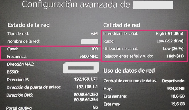

Datos de señal WiFi 5GHz 802.11ac en un Stick TV de Amazon: seleccionado en el Router el Canal 100 (ancho de banda 80MHz), Intensidad de señal -51dBm, SNR 41
Le corresponde MCS 9 VHT y si el Stick TV tiene una sola antena, la velocidad máxima sería de 433Mb/s, intervalo guarda de 400ns, con dos antenas (funcionando simultaneamente) sería el doble= 866Mb/s

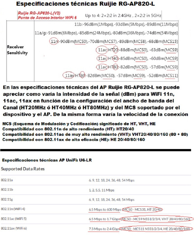

Especificaciones técnicas de un AP de Ruijie y otro AP de UniFi donde se indican datos MCS :
Flujos espaciales: * NSS = Number of Spatial Streams (número de flujos espaciales: equivalente al número de antenas 2.4GHz o 5GHz del dispositivo)

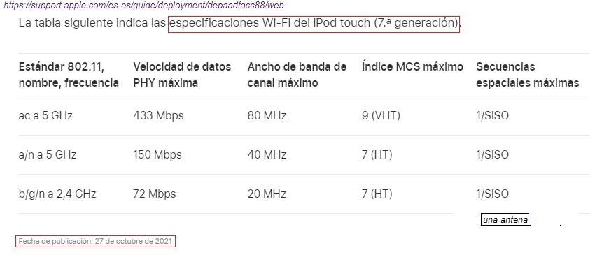

Apple ofrece información de las especificaciones técnicas relativas al WiFi bastante completas, por ejemplo para el iPod Touch 7ª generación:

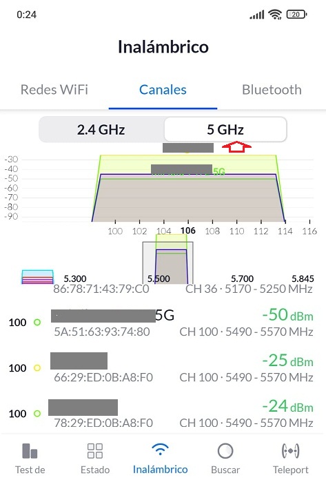

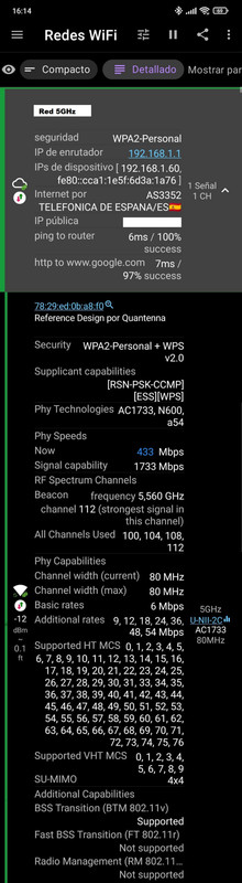

HGU Askey de Movistar / Movil Xiaomi / App de analiti

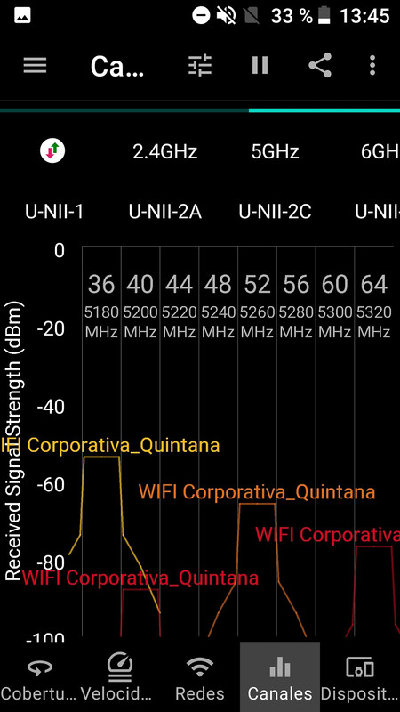

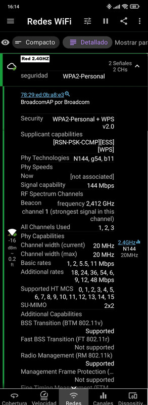

Análisis con la App de analiti de la Red WiFi 5GHz y 2.4GHz del HGU Askey de Movistar, con un Movil Xiaomi:
Tecnologías WiFi soportadas con su velocidad teórica max. soportada / Velocidad soportada física (teórica) / Capacidad máxima de la señal / Frecuencia, Canal baliza (=frecuencia y canal de seleccionado dentro del ancho de banda) / Canales usados (dentro del ancho de banda seleccionado) / Ancho de banda del canal / MCS soportados: MCS HT, MCS VHT, MCS HE / tipo de Antenas =SISO, SU-MIMO, MU-MIMO / etc...

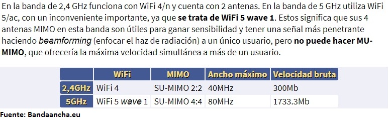

Antenas de 5GHz MIMO 4x4 (4Tx/4Rx): la App de analiti indica que las antenas del HGU son SU-MIMO (SingleUsuario-MultiIncMultiOut)
En principio el HGU de Askey lleva instalado Chip Quantenna QT3740BC/QT2518B para WiFi 11.ac --> 4x4 antenas MU-MIMO (MultiUsuario-MultiIncMultiOut)
Es posible que el Router no utilice el MU-MIMO y la App identifique como SU-MIMO los flujos espaciales 5GHz del HGU, o la App no es capaz de identificar correctamente el tipo de antenas:
Fuente Bandaancha.eu -->el conocido router HGU de Movistar, certificado como WiFi 5 por primera vez en 2015, el cual no es capaz de usar sus 4 antenas MIMO para enviar datos a la vez a varios clientes, puesto que es de la primera hornada (Wave 1) y la certificación WiFi Alliance 2013 no le exigía MU-MIMO.

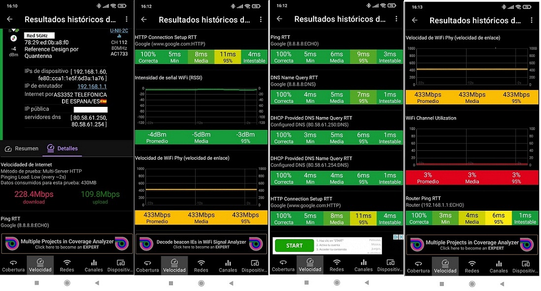

Test de velocidad: Red Wifi 5GHz en HGU de Movistar canal 112 seleccionado, 80MHz, con Movil Xiaomi con una antena 5GHz:
Test de velocidad: Red WiFi 5GHz AP UniFi Pro canal 48 seleccionado, 40MHz, con Movil ZTE Axon 7 con dos Antenas 5GHz (MIMO):
Para 2 antenas (2 flujos espaciales) --> WiFi 802.11ac -->MCS 9 (VHT), con ancho canal seleccionado= 40MHz, intervalo guarda=400ns -->velocidad máxima = 400Mb/s
Dependiendo del servidor se obtienen diferentes velocidades

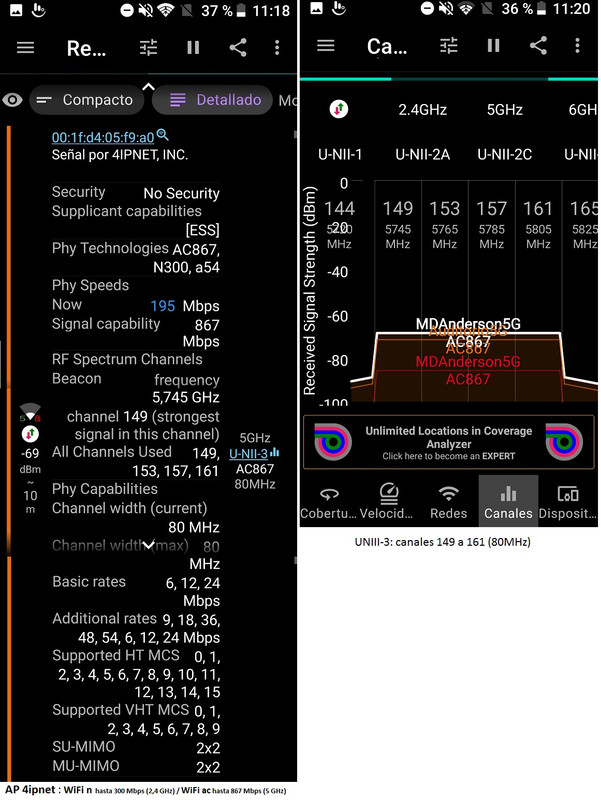

Análisis con App de analiti de la Red 5GHz de un AP 4IPNET, canal 149 seleccionado, 80MHz, con Movil ZTE Axon 7

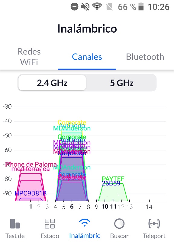

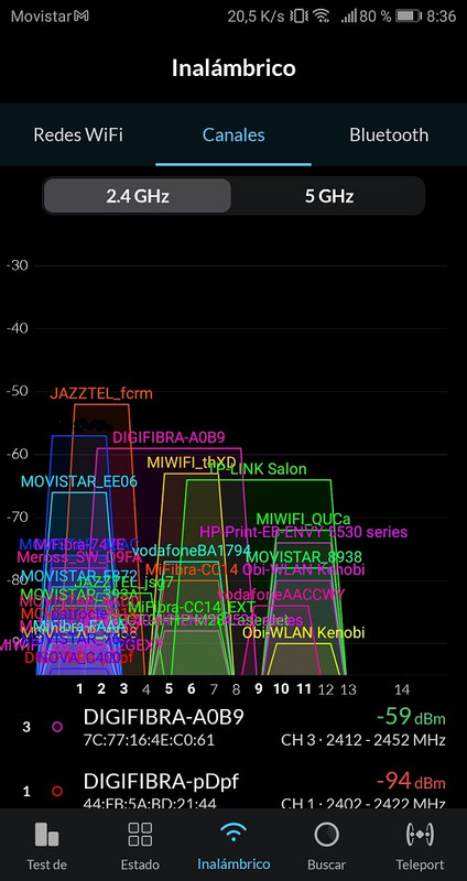

Red WiFi 2.4GHz: ya muchos Routers vienen con una preconfiguración de canales, en los que solo se pueden seleccionar los canales 1, 6 y 11 (de los 13 canales posibles que se pueden seleccionar en Europa), es para evitar el solapamiento de frecuencias en la Red WiFi 2.4GHz
Red WiFi 2.4 GHz con APs 4IPNET con la selección de canales 1, 6, 11, para evitar el solapamiento de frecuencias:
Redes WiFi 2.4GHz con grandes solapes de frecuencias e, incluso, hay dos Redes que tienen configurado el ancho de banda del canal a 40MHz !!
- Se debe intentar seleccionar canales de la Red WiFi 2.4GHz / 5GHz que no estén solapados con canales de Redes WiFi vecinas o, incluso, en el mejor de los casos, canales que no
estén usados por Redes WiFi vecinas

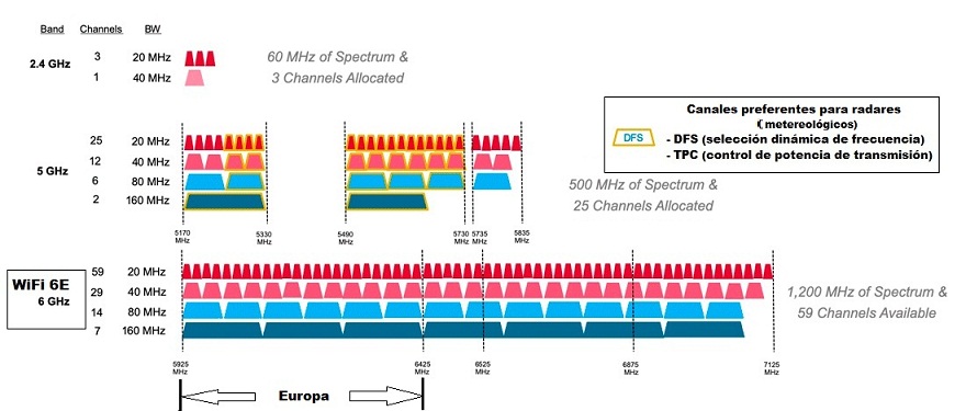

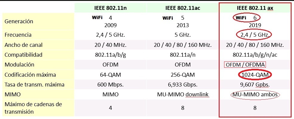

WiFi 6 y WiFi 6E
Comparación WiFi 4 / WiFi 5 / WiFi 6
BANDAS WiFi: 2.4GHz, 5GHz, 6GHz
WiFi 6 Modulación OFDM / WiFi 6 Modulación OFDMA

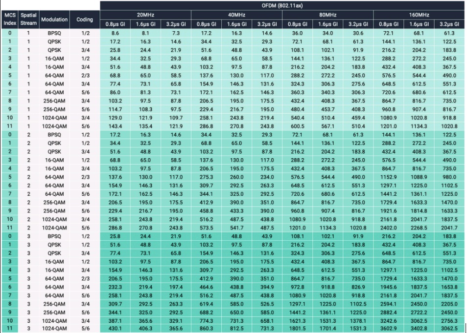

- 802.11ax [OFDM: HE 20-40-80-160MHz, MCS0 a MCS11 (MCS10-11 con 1024-QAM)] y [OFDMA: 26-tone RU a 996-tone RU]
MCS WIFI 6 OFDM
MCS 802.11ax con OFDM (hasta 3 flujos espaciales):
NSS: Number of Spatial Streams (número de flujos espaciales; equivalente al número de antenas 2.4GHz o 5GHz o 6GHz del dispositivo)

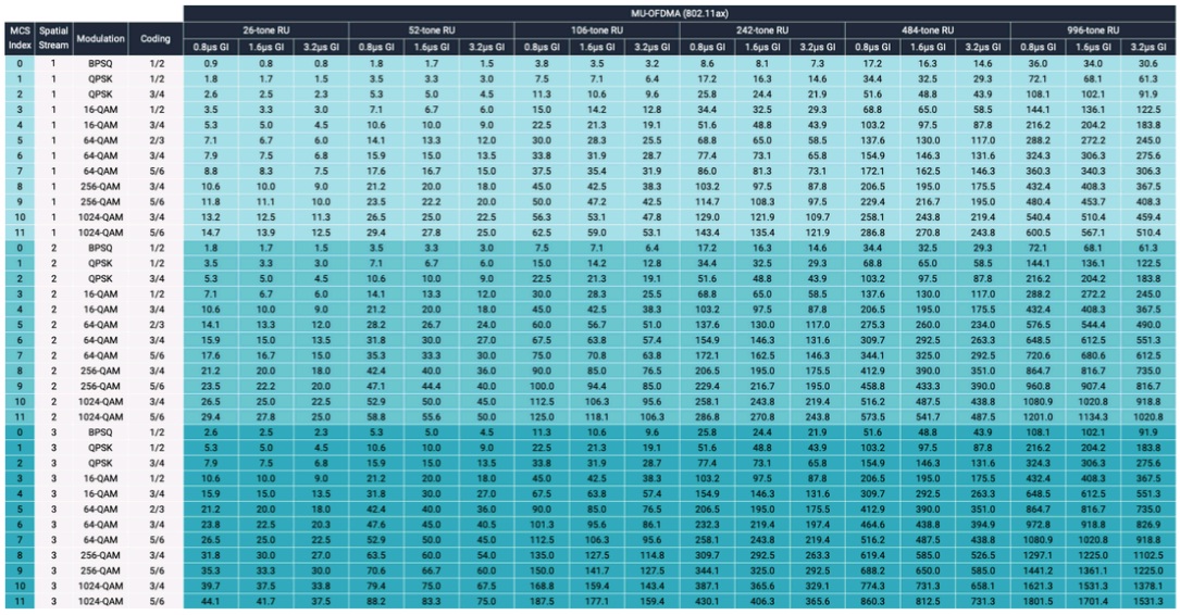

MCS WIFI 6 OFDMA
(Los dispositivos cliente (Móvil, Tablet, Portátil, etc. deben ser compatibles con WiFi 6 OFDMA)
https://blogs.cisco.com/networking/w...s-and-mappings
MCS 802.11ax con OFDMA (con 3 flujos espaciales):

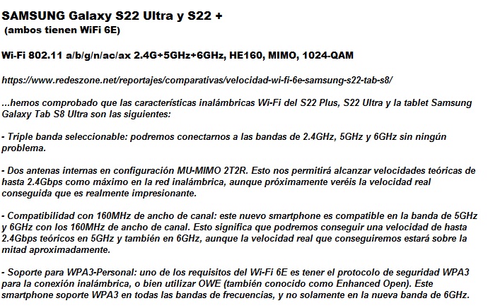

Pruebas de velocidad del Galaxy S22 ultra / S22 plus
https://www.redeszone.net/reportajes...ng-s22-tab-s8
