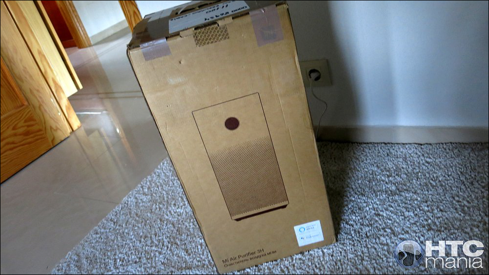

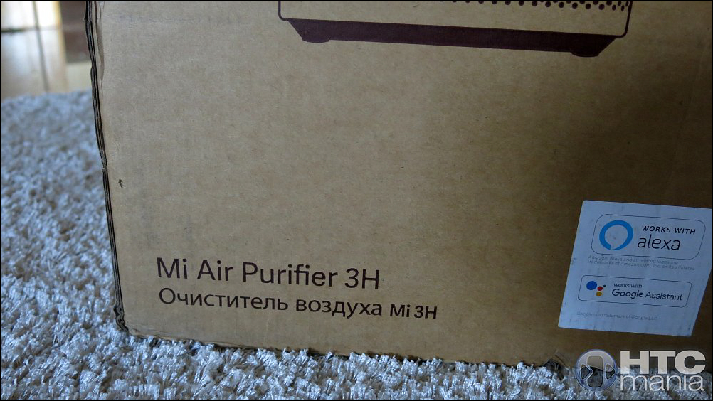

Esta es la caja del purificador. Como veis es grande, porque el producto lo es.
Oymctntenb Bo3Ayxa Mi 3H... está claro lo que es, ¿no?

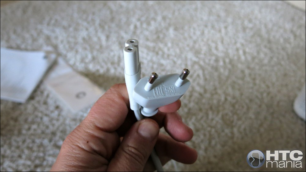

Esto es el cable que va a la red.

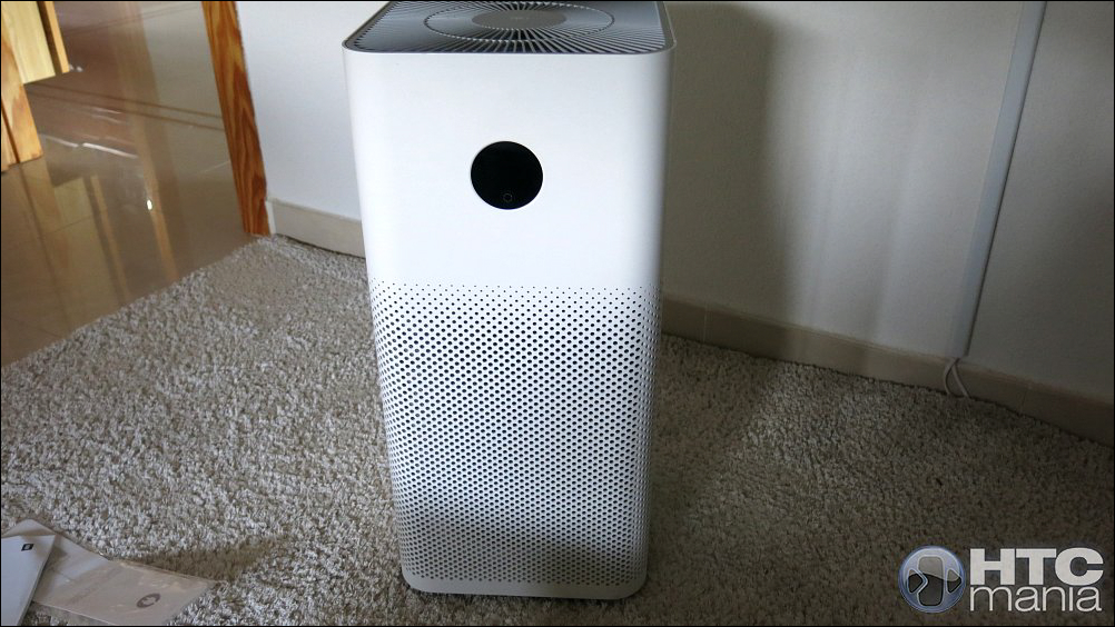

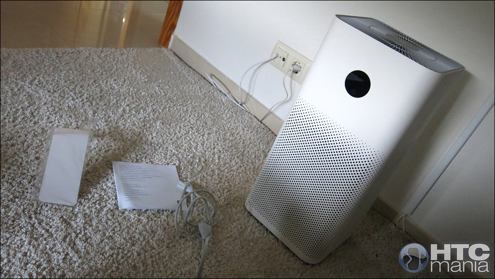

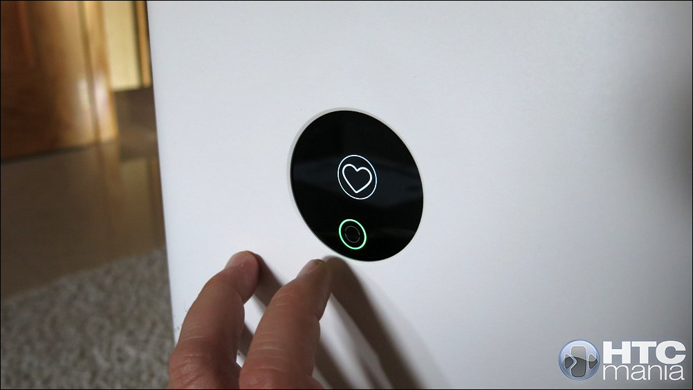

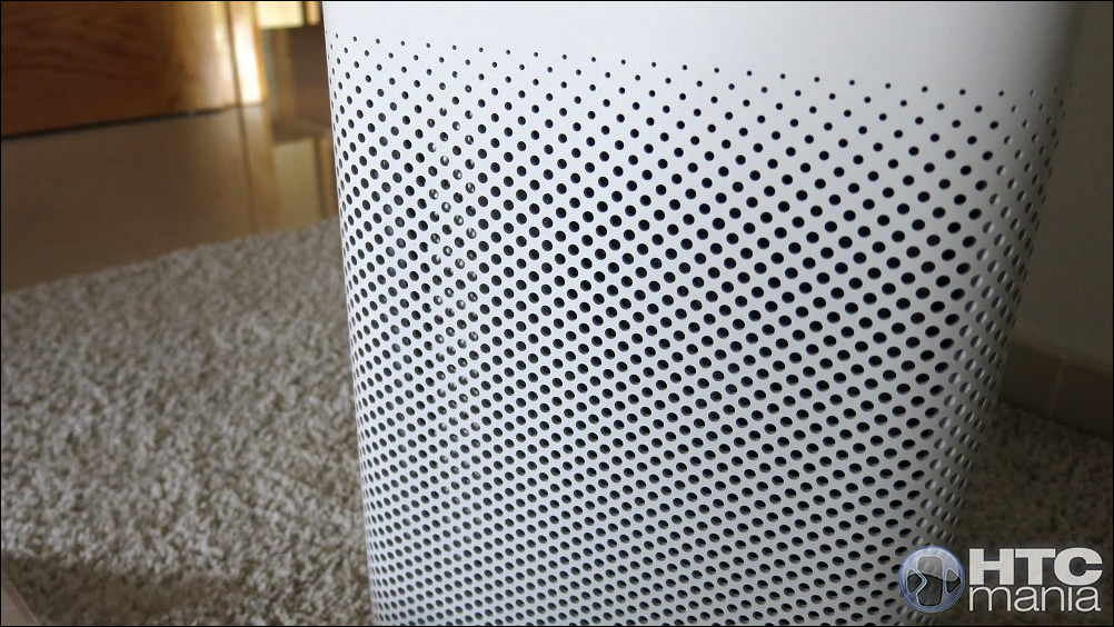

Y este, el purificador. Es grande y voluminoso, pero se ve bonito, con ese color blanco omnipresente en buena parte de los productos premium de Xiaomi. En el frontal destaca una pequeña pantalla circular OLED, con un botón que podremos pulsar. Si os fijáis, alrededor de todo el cuerpo del aparato vemos una rejilla que será por donde entre el aire del exterior.
Ahora veremos la pantalla encendida.
Aquí podéis ver la rejilla.

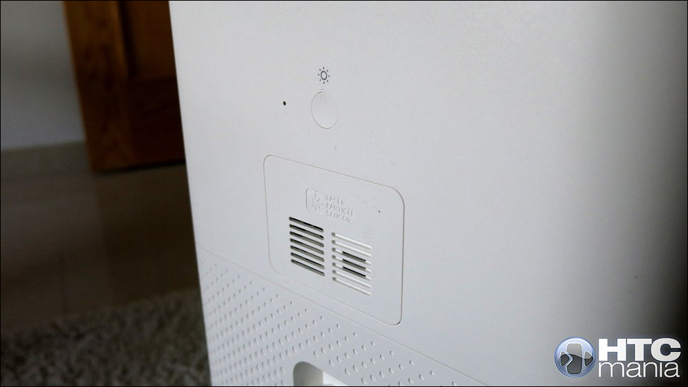

En la parte trasera tenemos cosas realmente interesantes. Primero, un botón que permite apagar la pantalla, por si nos molesta al dormir. Justo a su izquierda, un pequeño orificio que es el que detecta la temperatura y humedad del ambiente. Y un poco más abajo, un sensor láser
de alta precisión de partículas, que será el que mida la calidad del aire. Me pregunto por qué este sensor no se ha puesto en la parte delantera, puesto que su presencia aquí nos va a obligar a no poner el aparato pegado a una pared. De hacerlo así el sensor no tendría nada que medir. Seguro que hay algún motivo de peso.

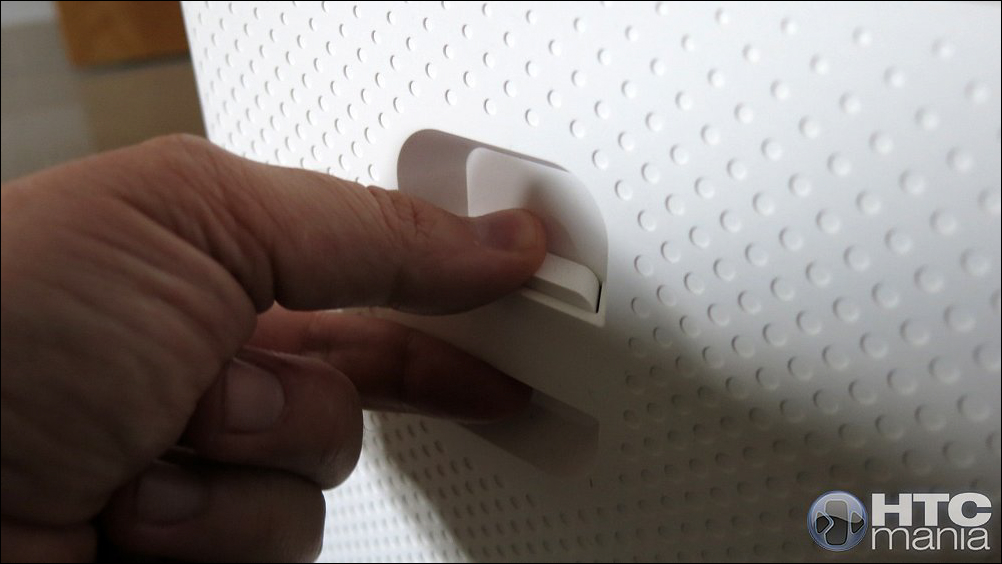

Tenemos, en la parte inferior, una tapa que nos dará acceso al filtro.
Aquí está. Llegados a este punto hay que hablar un poco de qué hace este aparato de una forma un poco más técnica.

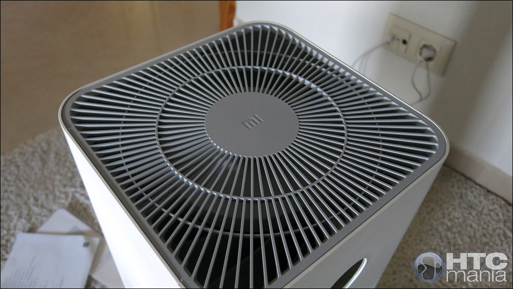

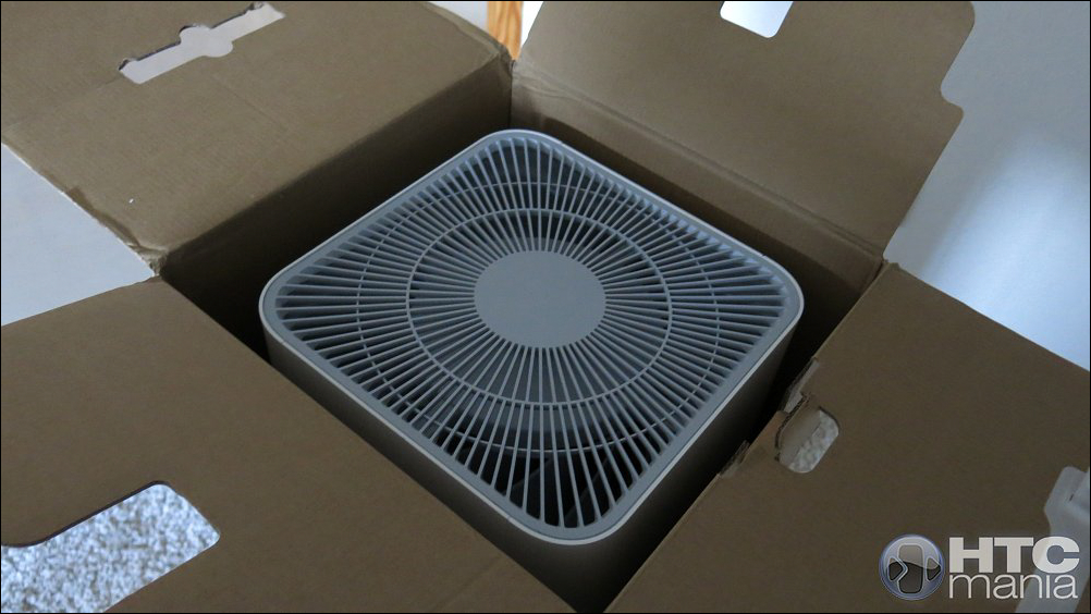

En la parte superior tenemos una gran rejilla, que es por donde sale el aire capturado por los agujeros del cuerpo. Hay un ventilador dentro del aparato que hace, por medio de diferencia de presiones, que el aire entre al purificador y pase por los filtros, siendo expulsado por esta rejilla superior una vez filtrado. Xiaomi dice que el ventilador es capaz de desplazar hasta 6330 litros de aire por minuto cuando trabaja a la máxima potencia, una cifra que en teoría parece suficiente para mantener depurado el aire de una habitación con un tamaño de hasta 45 m3.

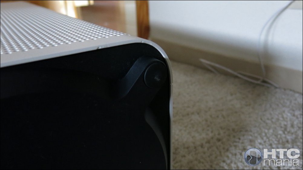

Nos queda por ver alguna cosa más, como las patitas inferiores de goma que evitarán que el aparato se desplace involuntariamente.

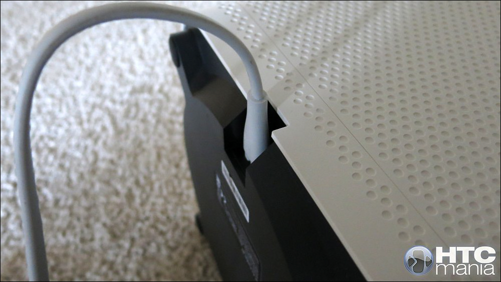

... y también el puerto donde se enchufa el cable.

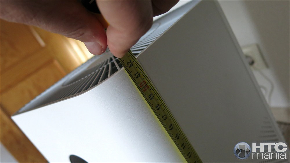

Respecto al tamaño, son 52 cm de alto. Es grande y a pesar de que se aspecto es agradable, colocarlo en un lugar sin que moleste puede ser una tarea complicada (sobre todo por lo comentado anteriormente de no poder estar pegado a una pared).

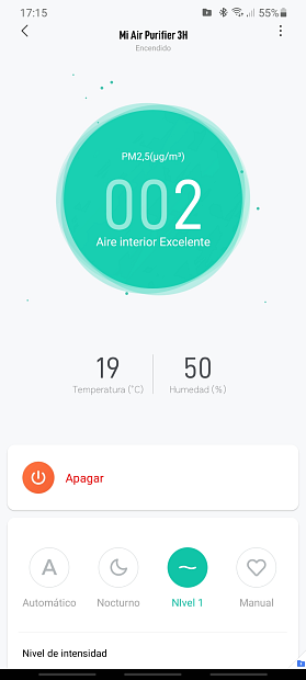

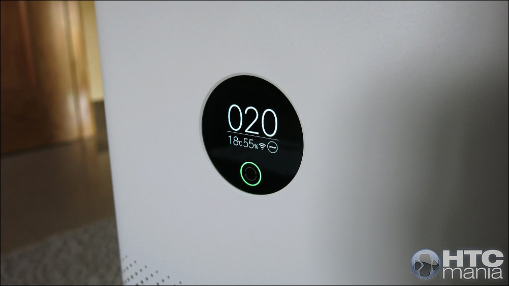

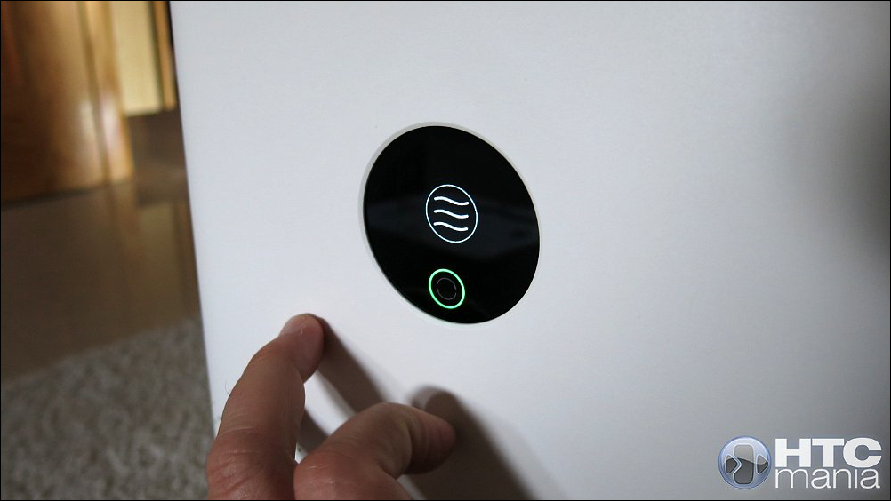

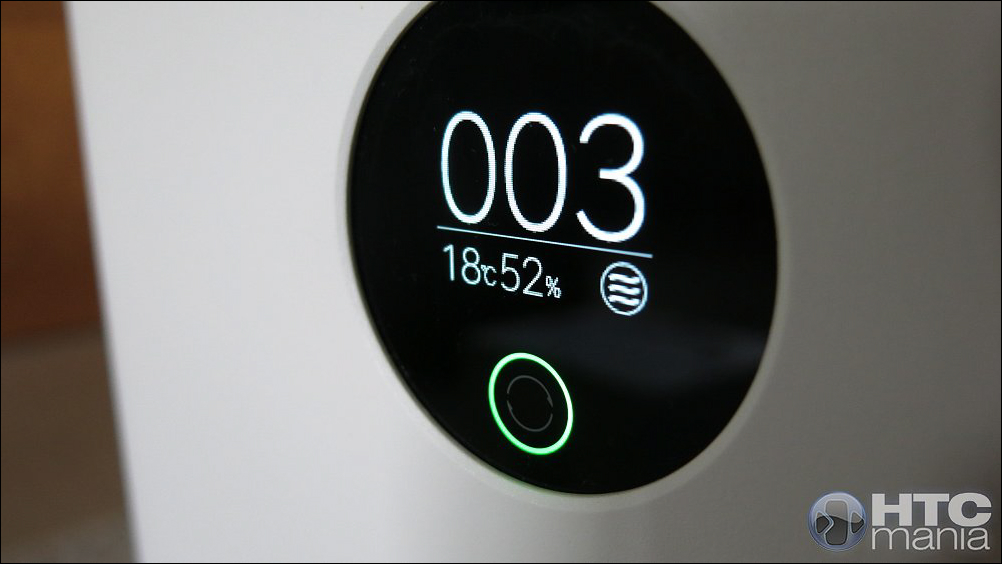

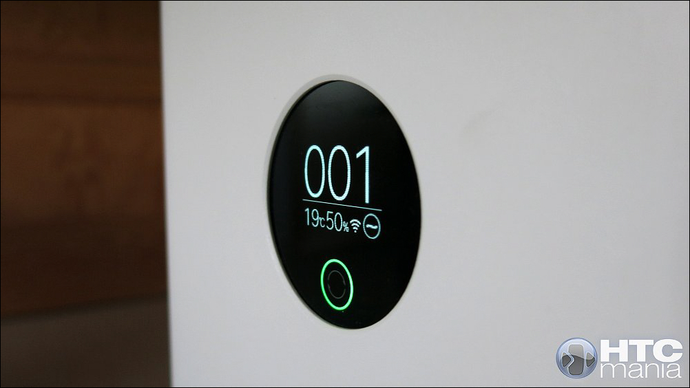

Vamos a encenderlo. Una elegante pantalla nos recibe mostrando algunos datos interesantes: calidad del aire, temperatura, humedad, wifi y modo de funcionamiento. Justo debajo tenemos un botón táctil que, según la calidad del aire, cambiará su color de verde a rojo, pasando por naranja. Es sencillo, si todo va bien lo verás verde... si debes correr sin mirar atrás, estará de color rojo.
El botón táctil nos permitirá basicamente cambiar el modo de funcionamiento: velocidad, modo noche, modo automático... todo se puede controlar con ese botón o mejor aún, desde la app Xiaomi Mi Home.
El número de la parte superior de la pantalla contabiliza la cantidad de partículas PM2.5, que es un sistema de clasificación de las partículas que atiende a su diámetro.

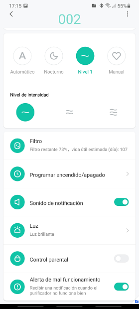

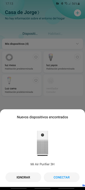

Tenemos por tanto un aparato bonito, que parece que funciona perfectamente y que no hace mucho ruido. ¿Qué falta? pues una app que nos permita manejarlo desde el móvil e incluso de manera remota. Esta app es la archiconocida Xiaomi Home.

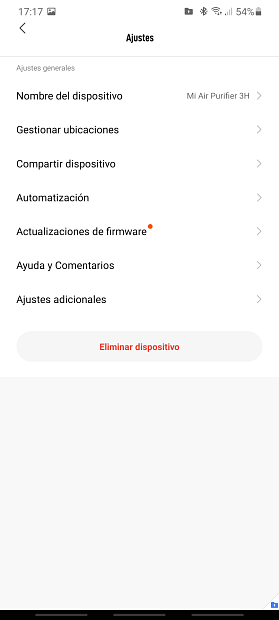

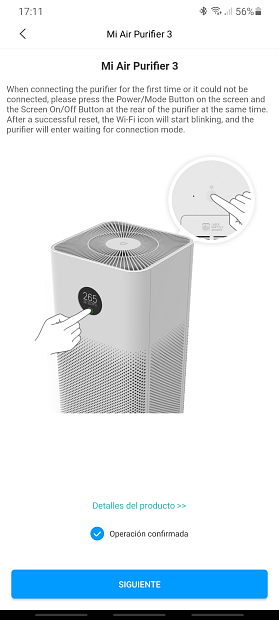

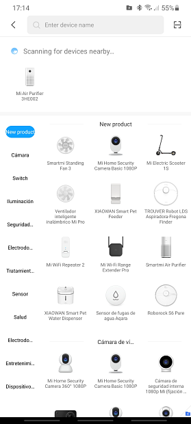

Para configurar el aparato, basta con buscar nuevos dispositivos y añadir nuestra wifi.
Una vez hecho veremos en nuestra pantalla lo mismo que muestra la pantalla del aparato.
Y además de eso, todas las opciones disponibles de funcionamiento, de una manera sencilla y cómoda.

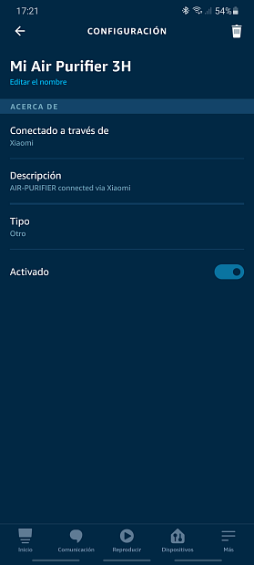

Por si fuera poco, el aparato funciona con Google Home y Alexa, de modo que podemos encender y apagarlo con la voz.
Un par de apuntes más. El dispositivo, a bajas revolusiones, consume unos 30W, una cifra creo que bastante baja y que permite tenerlo encendido casi las 24h sin mucho problema (costaría unos 10 céntimos al día). Y sobre el filtro, tiene una duración de 6 a 12 meses, dependiendo del uso que se le de. El recambio cuesta unos 35 euros, es algo a tener en cuenta. El propio aparato nos avisa de que debemos cambiarlo (también la app).
