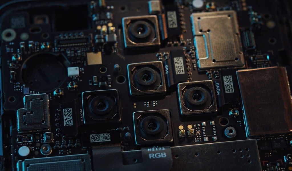

El terminal dispone de dos sensores de color y tres sensores monocromáticos. Es decir, las cinco cámaras funcionan conjuntamente para obtener hasta 10 veces más cantidad de luz que un sistema formado por un único sensor.
Simplemente haga un experimento sencillo ... cubra los tres sensores monocromos con cinta (la "cinta mágica" escocesa está bien, ya que tiene un efecto translúcido oppaline sin bloquear toda la luz) y deje los dos sensores rgb al descubierto. Hice esto con una caja del teléfono para que la cinta no contacte directamente con la parte posterior del cristal N9.
Ponga la cámara en modo monocromo y concéntrese en algo, y verá una imagen en escala de grises perfecta. Luego, tome una fotografía en modo monocromo y verá una imagen borrosa de la competencia, tanto en archivos jpg como en archivos sin procesar.
Mi interpretación ... la imagen monocromática en vivo es una versión desaturada de una imagen en color obtenida a través de un sensor RGB (es la central, ya que no sucede nada cuando cubro la otra), pero las imágenes RGB finales son la fusión de las tres monocromáticas, salida.

Solo una cosa más sobre este problema, que, por supuesto, también puede ser probado por todos nosotros ...
¿También ha notado que el sensor RGB inferior (es decir, cuando el teléfono está en posición vertical) es muy importante para el bloqueo del enfoque?
En otras palabras:
se puede obtener una imagen monocromática con un solo sensor monocromo descubierto, siempre que dicho sensor sea el que está debajo del flash (con el teléfono en posición vertical). La imagen resultante se desplaza hacia la derecha desde la alimentación en vivo "en escala de grises" que se obtiene con el sensor RGB central.
La transmisión en vivo de una imagen RGB (en modo foto o pro), o de una imagen monocromática, solo mantiene el bloqueo del enfoque (que se ve mejor cuando se enfoca en un sujeto cercano) cuando los sensores RGB central e inferior se dejan descubiertos. Cuando se cubre la imagen central, la imagen y la imagen resultante se ven borrosas, y cuando la imagen inferior está cubierta, la imagen y la imagen resultante pueden ser nítidas pero el enfoque es bastante inestable. Esto ocurre tanto con el sensor Tof cubierto como sin cubrir.
Obviamente, las observaciones anteriores NO implican que todos los sensores, individualmente, no contribuyen a la excelente calidad que se encuentra en los datos finales de "imagen fusionada". Por el contrario, es bastante obvio que una obtención en bruto obtenida con la aplicación nativa N9 puede ser mucho mejor que una obtención en bruto obtenida con otra aplicación que solo toma una imagen del sensor principal (por ejemplo, la excelente aplicación Abrir cámara). Esto se ve mejor con poca luz. El problema es tratar de analizar los roles de los principales sensores involucrados en imágenes RGB y monocromas, así como en el enfoque ...

En realidad, tres de las cinco cámaras de Nokia 9 se disparan en blanco y negro. Ningún filtro de Bayer significa que la luz llega al sensor, lo que es ideal para tomas con poca luz, pero también permite tomas en blanco y negro.
Hablando de poca luz, HMD afirma que esta cámara PureView captura 10 veces más luz que un solo sensor. Por lo tanto, aquí hay algunas fotos tomadas al atardecer.
