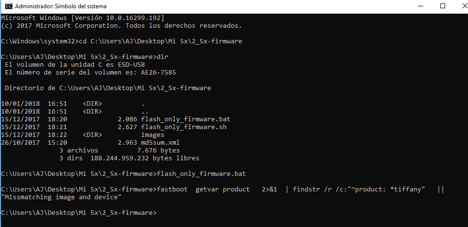

Si intento flashear el firmware me pone esto, no lo hace creo.
Missmatching image and device.
Mi gozo en un pozo.

 Cita: Originalmente Escrito por antjes52 Ver Mensaje
Mi gozo en un pozo.
Me pasa exactamente igual que a ti, tanto con el toolkit como en el firm. El toolkit twrp no instala el boot bien, y el firm no te lo instala porque lo primero que hace es comprobar que el bootloader es tiffany, si no lo es, no funciona.
Silvax, al hacer otros pasos diferentes le ha servido, pero a nosotros no nos sirve...

Ojalá tuviese el móvil como tissot para poder ayudaros de verdad... Ya se me quedó como Tiffany y no hay vuelta atrás .... Una cosa está clara,tenemos Xiaomi mi5x a todos los niveles ,es decir ,que el hecho de que nos aparezca como tissot es a nivel de software no de hardware. Porque digo esto? Porque si forzamos a meter el firmware del mi5x aún teniendo el product name tissot debe funcionar sí o sí, yo sé que después de instalarle el twrp le metí el firmware por lo que me salía la imagen de Android one en el boot y no iniciaba el sistema operativo, el siguiente paso fue meterle el port de Android one vía twrp (tuve que volver a instalarlo) y ya iniciaba como Tiffany.
A mí me da en la nariz que esta gente le han metido un firmware modificado y la está liando....

Quiero poner el port de android one pero tengo la duda si antes se tiene que poner el firmware que has colgado en tu tutorial o no. Si pongo el firmware ese puede que me deje el tissot otra vez, no? Me da muchisima pereza tener que abrir el movil por brick...
Por cierto, te acuerdas que version de android pusiste? 7.11.18 o 7.12.7
EDIT: estoy mirando el bat del firm a1 y hace exactamente igual que el del 5x, lo primero que hace es mirar que sea tiffany, asi que es imposible ponerle ese firm (con ese bat) ya que lo rechaza al ver que somos tissot
