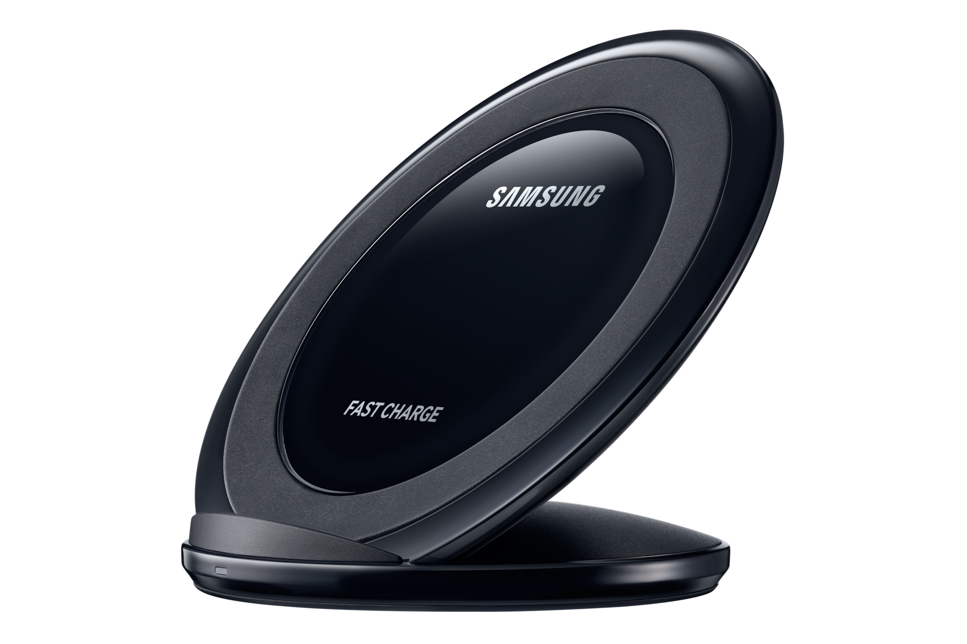

Hola a to2,
perdón si está comentado ya, pero no he encontrado nada en el buscador.
Tengo mi Galaxy S7 con la funda led...
Y mi señora me regaló ayer el cargador inalambrico...
La cosa es que lo llevo probando desde ayer y llevo observando varias cosas que me gustaría que me confirmarais si son normales o no.
Lo primero y más preocupante es que parece que con la funda puesta no carga (y eso que todo es 100% original Samsung). Lo pongo sobre la base, vibra como que lo detecta, se enciende la luz de carga, pero a los 15-20 segundos la luz azul se pone a parpadear...y veo que no está cargando.
La cosa es que sin la funda parece cargar bien... ¿hay conocimiento de que la funda no sea compatible con el cargador? Porque me mola el cargador, pero yo no voy a estar todos los días quitando la funda...de estar así, media vuelta que se da el cargador a la tienda Samsung.
También me ha parecido notar que se calienta un poco y que parece que tarda algo más en cargar que conectado directamente al usb.
¿Es cosa mia o es posible que cargue más rápido el móvil puesto en posición vertical que horizontal?.
Espero vuestras respuestas.
Gracias por adelantado.

Hola compañero, si parpadea seguro que es que te dejo de detectar el movil. Intenta poner el movil centrado en el cargador, sobre todo cuando lo pongas vertical. Mi cargador no es el original (por fuera si ) y funciona perfecto con varias fundas que he probado.
Siempre te cargara mas rápido por usb que inalambrico (muy poco), aun así mi preferencia es la inalambrico, así no se estropea el puerto micro usb del movil. Un Saludo.

yo tengo esa funda y el cargador y carga sin problema mira de ponerla bien centrada ,tarda un poco mas que con el cable ademas tienes que cambiar a carga rapida inalambrica si quieres que tarde menos y si que es verdad que se calienta mucho
