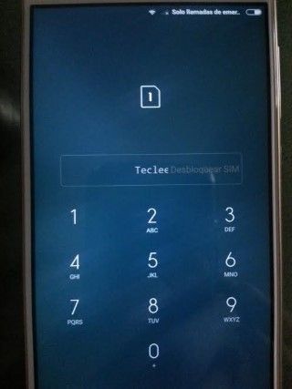

Llevo unas 3 semanas con este "gran" terminal. Hasta ayer, me ha estado funcionando perfectamente. De repente al encenderlo me aparece el siguiente mensaje:
Es como si el terminal hubiese dejado de ser libre y necesitase ser liberado, he probado a meter la SIM en ambas ranuras (MicroSIM y NanoSIM) y sale lo mismo, también he probado a meter la SIM de otro proveedor con idéntico resultado. He metido las mismas tarjetas en otro telefono (MI4) y funcionan perfectamente.
El terminal lo adquirí en la tienda de Gerbeast y viene con la ROM global 8.1.2.0(MBEMIDI), aun no me ha dado tienpo ni a desbloquearlo ni nada, esta tal cual lo saque de la caja.
¿Alguien sabe o conoce a que puede ser debido esto y como solucionarlo?
Saludos!!

Y si le pones la clave pin de la tarjeta sim y pulsas donde dice desbloquear sim, que hace? Porque eso es lo que sale siempre cuando enciendes desde cero el teléfono si le tienes puesto que te pida la clave de la sim.

Mete el código pin de la tarjeta...

Antes no tenía código? Y por casualidad de donde eres porque en Colombia andan bloqueando

Buenas,
No tenia configurado que me pidiera el PIN de la SIM, tras resetear a los valores de fabrica ha vuelto a funcionar, si vuelvo a tener problemas lo comentare, de momento el problema ha desaparecido.
Gracias!!!
