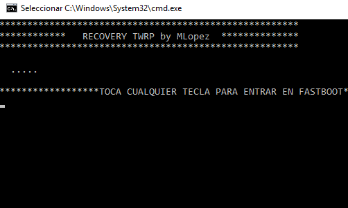

tendremos que realizar los siguientes pasos:
1-tenemos que tener activado el modo USB debugin en el terminal.... modo de depuracion USB, lo tendresi que habilitar en las opciones de desarrollador... si no os aparecen se habilitan pulsanto varias veces sobre la version vase en la informacion del telefono... no voy a explicar más esto ya que todo el mundo sabe de sobra como hacerlo jajajaja....
2-CON EL TERMINAL CONECTADO AL ORDENADOR(es de suponer que los drivers ya los teneis instalados y el ordenador reconoce el telefono) nos dirigimos a la carpeta descomprimida en cuestion para lanzar el recovery.bat(bien de la carpeta STOCK si queremos reinstalar el chino o el de TWRP 3.0), ponemos el cursor encima y pulsamos click derecho y lo lanzamos como administrador....
3-ahora nos aparecerá la siguiente pantalla donde tendremos que pulsar una tecla
tras pulsar el movil se apagará y se iniciará en bootloader...

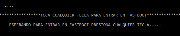

en el ordenador nos aparecera esto:
si el movil no lo renococe NO aparecerá esta pantalla y pondrá que no detecto ningun movil.

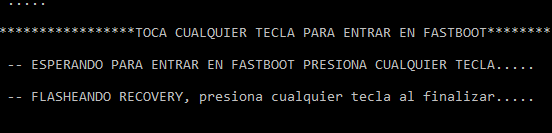

4-ahora estamos en el menu del bootloader en el movil... si os fijais os lo pone abajo a la izquierda... y solo tendremos que pulsar otra tecla más y aparecerá la siguiente ventana:
tras hacer esto el movil moverá las letras al medio y en la ventana apareceran dos corchetes poniendo ok 2 archivos... y en el movil en ingles aparecerá que se ha desbloqueado... tras ver todo esto volvemos a pulsar otra techa y ya se reiniciará el movil en modo recovery mostrando el nuevo recovery sea el elegido de la carpeta TWRP 3.0 o de la otra carpeta el STOCK chino.
y listo ya tenemos el movil con el correspondiente recovery (EJECUTARAS EL DE LA CARPETA PARA INSTALAR EL TWRP 3.0 O EL DE LA CARPETA PARA VOLVER AL STOCK), teniendo el chino para alguna aztualizacion via ota o tipo update.zip o cambiandolo de nuevo a la twrp para instalar el root para el telefono o mismo alguna rom custom, un mod nuevo o mismo la original de Leeco...
