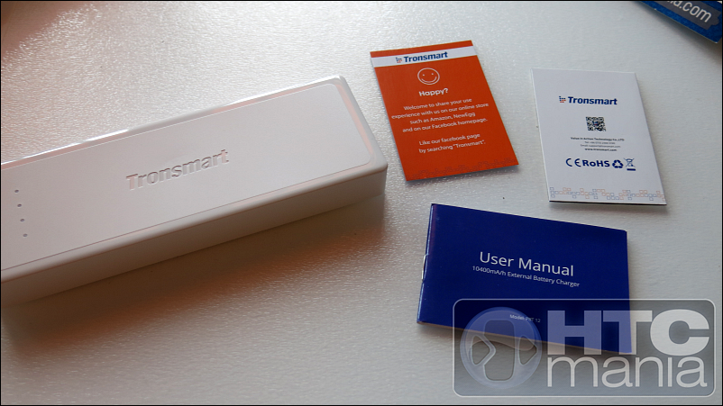

Esta es la caja del producto.

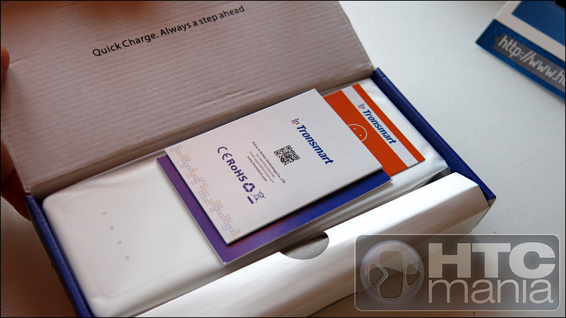

Y este, el contenido que podemos ver a simple vista. Luego comprobaremos que hay más cosas dentro de la caja.
"¿Has sido feliz con tu powerbank Tronsmart?"... te animan a que compartas tu experiencia en las redes.
Una pequeña guía sobre la carga rápida...
... y un manual en diferentes idiomas, entre ellos, el español.

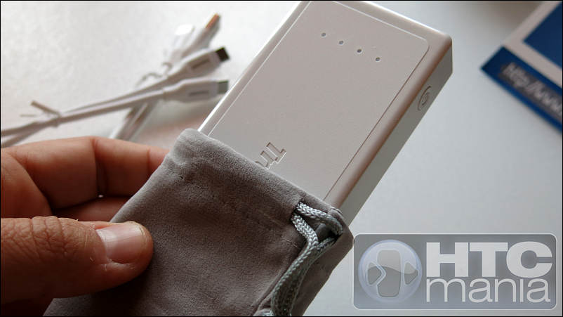

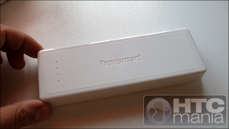

Esta es la batería. Su aspecto es muy limpio y simple. Tiene forma alargada y resulta bastante ligero. Su cubierta es de plástico (ABS).

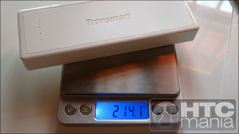

En concreto su peso es de 214 gramos, lo que pesa un smartphone algo gordote.

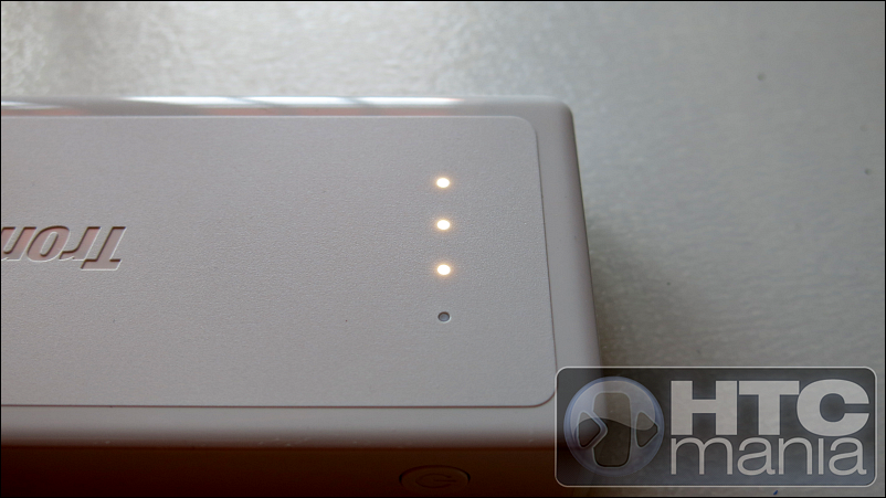

Vemos, en la parte superior, los habituales LEDs indicadores de la carga restante. Ya sabéis, 4 leds encendidos significa que la carga está entre el 75 y el 100% y así sucesivamente.

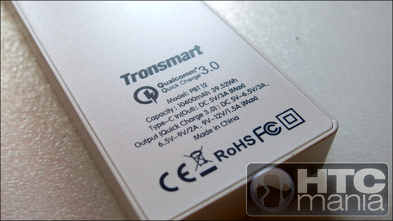

Algunas especificaciones en la parte trasera...

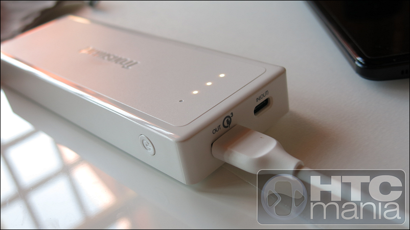

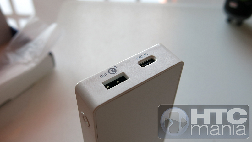

En uno de los extremos, dos puertos. El de la izquierda es un puerto USB que proporciona la carga rápida de Qualcomm. El de la derecha, es un puerto USB Type C normal, que nos servirá tanto para cargar el aparato como para cargar otros aparatos. Podremos, por tanto, cargar dos dispositivos a la vez.

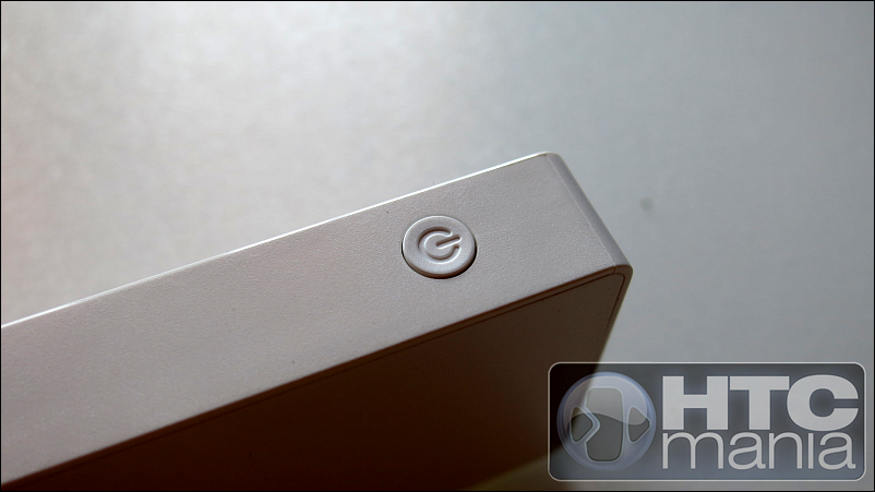

En el lado izquierdo vemos el botón de encendido. Si lo pulsamos podremos ver el nivel de carga de la batería, mediante los LEDs que vimos antes.

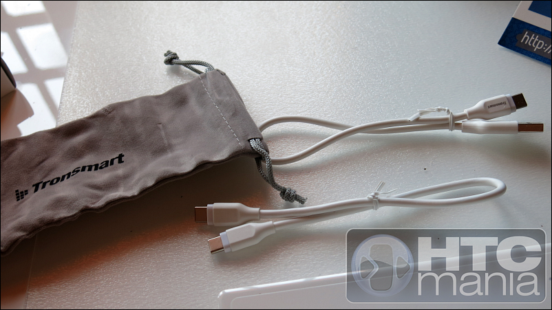

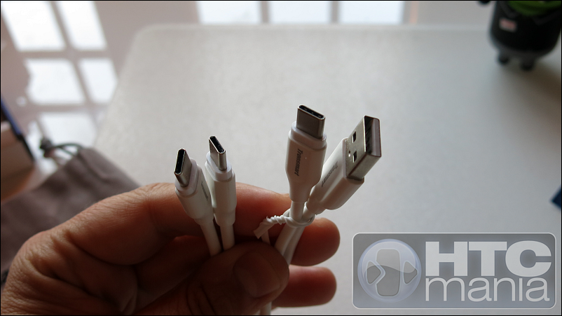

Se incluyen dos cables, uno USB Type C - USB Type C y otro USB estándar a Type C. No se incluye por tanto un cable USB a microUSB, pero podremos utilizar cualquiera que tengamos en casa.
Tenemos, por último, una bolsita de tela y tacto agradable para transportar la batería.

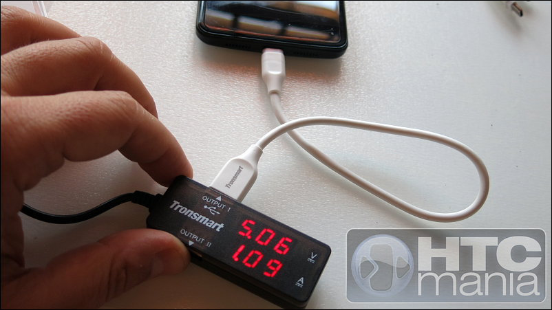

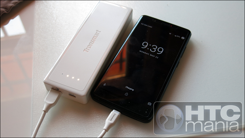

Hacemos un primer intento de carga en un teléfono que no permite carga rápida, como el que veis en la imagen (Blackview P2).
Por supuesto, el teléfono se carga.

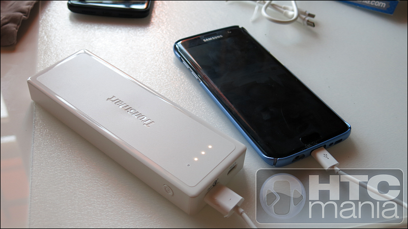

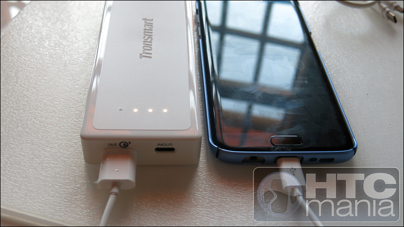

También la he probado con un teléfono con un puerto microusb, como el Galaxy S7 Edge.
Funciona perfectamente.
Si utilizamos un amperímetro para medir el voltaje y los amperios de salida de la batería vemos que, cuando no hay carga rápida, el resultado es el esperado: 5V /1A. Es por tanto la carga que proporciona un cargador normal.

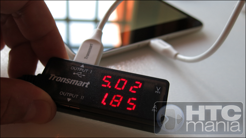

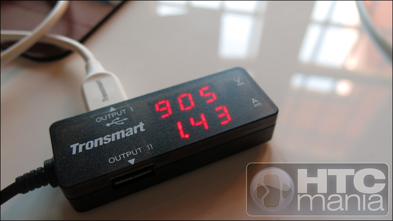

¿Qué pasa cuando utilizamos un producto compatible con Quick Charge 3.0? el resultado mejora y mucho. En este caso, he utilizado una tablet Xiaomi MiTab 3.
Vemos que el amperaje se acerca a los 2A, lo que proporciona una potencia de 10W

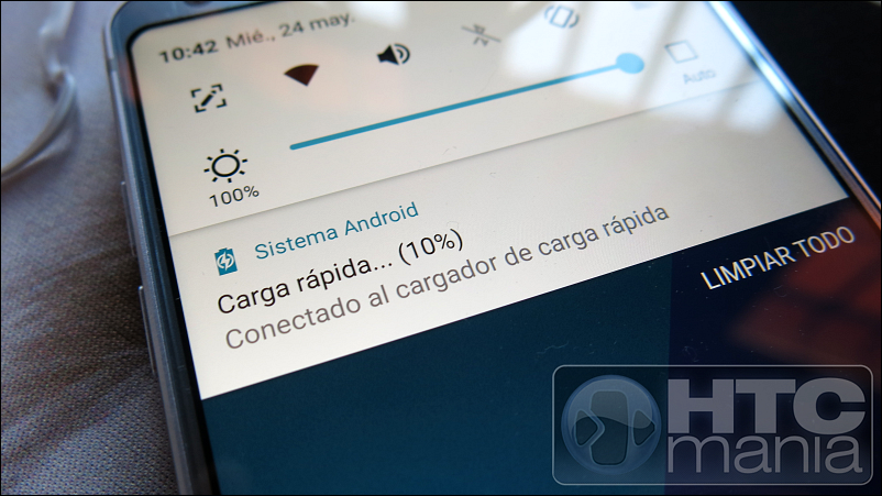

Si lo utilizamos con otro dispositivo compatible, como el caso del LG G6, vemos que, en efecto, el teléfono lo identifica como un cargador con carga rápida.
En este caso, tenemos un voltaje de 9V y un amperaje de alrededor de 1.5A.
La tecnología de carga rápida no proporciona la misma potencia todo el rato, si no que depende de la carga del dispositivo a cargar, proporciona más o menos potencia (generalmente primero carga más rápido y luego más lento). Por tanto, los valores que proporciona el amperímetro son muy variables. Lo que resulta evidente es que la batería funciona como un cargador de carga rápida en aquellos dispositivos compatibles.
