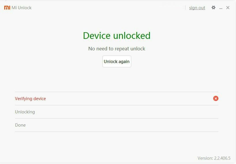

Hola.. Hace poco que tengo este terminal y me gustaría poder meterle una ROM diferente a la que tengo.. Y estoy más perdida que un pulpo en un garaje..
Ayer solicité el UNLOCKED y en unos minutos me dijeron que lo podía hacer..
He instalado la aplicación en el pc de 64bits como recomiendan, no conseguía que funcionara, y activando la DEPURACIÓN USB he conseguido que fuera.. Peeeeero me sale lo siguiente..
¿Dónde meto la pata?

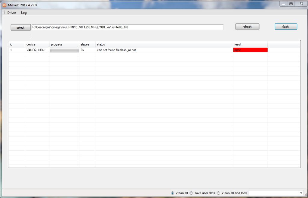

Ayer volví a intentar instalarle la ROM, desde la carpeta adb para entrar en cmd, nada. Eso si, me dice que lo tengo "unlock". También he probado con MiFlash y al principio no reconocía el móvil y una vez que lo ha reconocido me ha dado este error
Y he recibido respuesta por parte de Xiaomi diciéndome que el terminal SI que está desbloqueado..
No se me ocurre nada más, os iré contando..
EDITO: 13/05/17
El problema eran los drivers, hemos probado con estos https://newesc.com/como-instalar-rec...odelos-xiaomi
Y ya os puedo decir que tengo una nueva ROM..

ya tienes el bootloader desbloqueado como te pone en la captura, no hace falta que repitas el proceso
¿Aunque salga en rojo "verifying device"?
