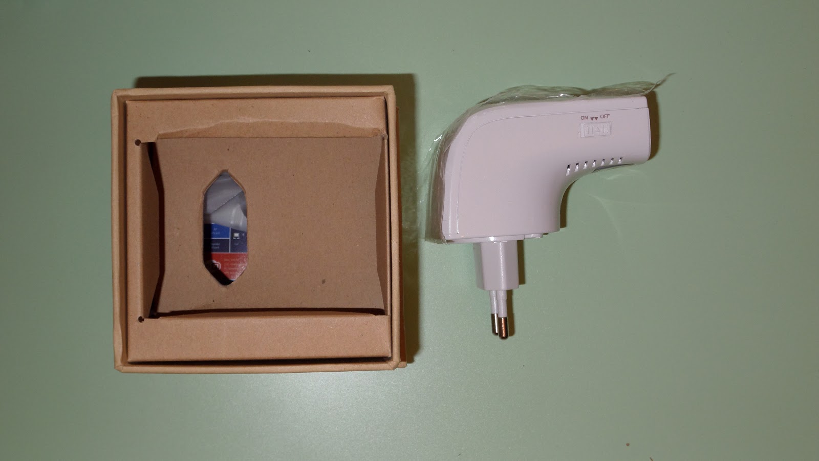

La caja donde viene este dispositivo es de cartón, conel logo en la cara superior e información en del repetidor y sus características principales en la cara inferior.
El interior de la caja nos presenta el dispositivo perfectamente embalado y protegido para su transporte, además de una sección de la propia caja con los extras que acompañan al dispositivo.

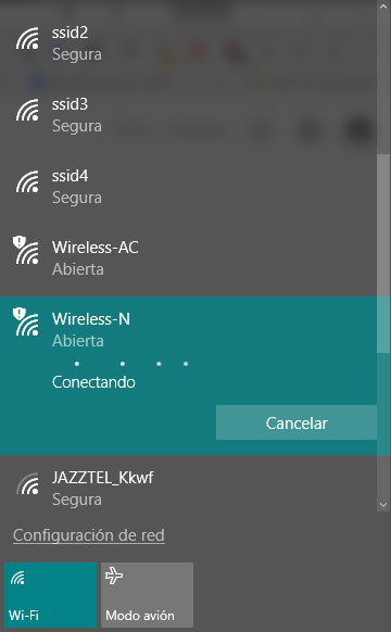

Una vez que encendemos el dispositivo, por defecto se creará una red Wireless-N (para la banda 2.4Ghz) y otra Wireless-AC (para la banda 5Ghz)
Con un móvil u ordenador nos conectaremos a cualquiera de estas bandas, y una vez conectados accederemos a la interfaz de gestión del dispositivo en una de las siguientes direcciones:

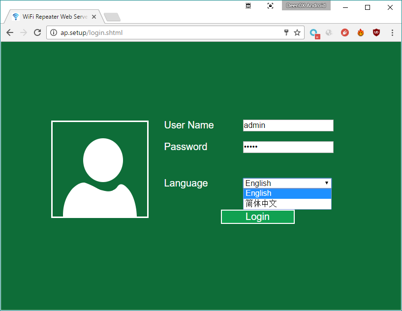

Pantalla de login. Por defecto el usuario y clave son "admin" (en minúsculas)
La primvera vez que ingresamos nos salta un aviso para cambiar la clave por defecto.

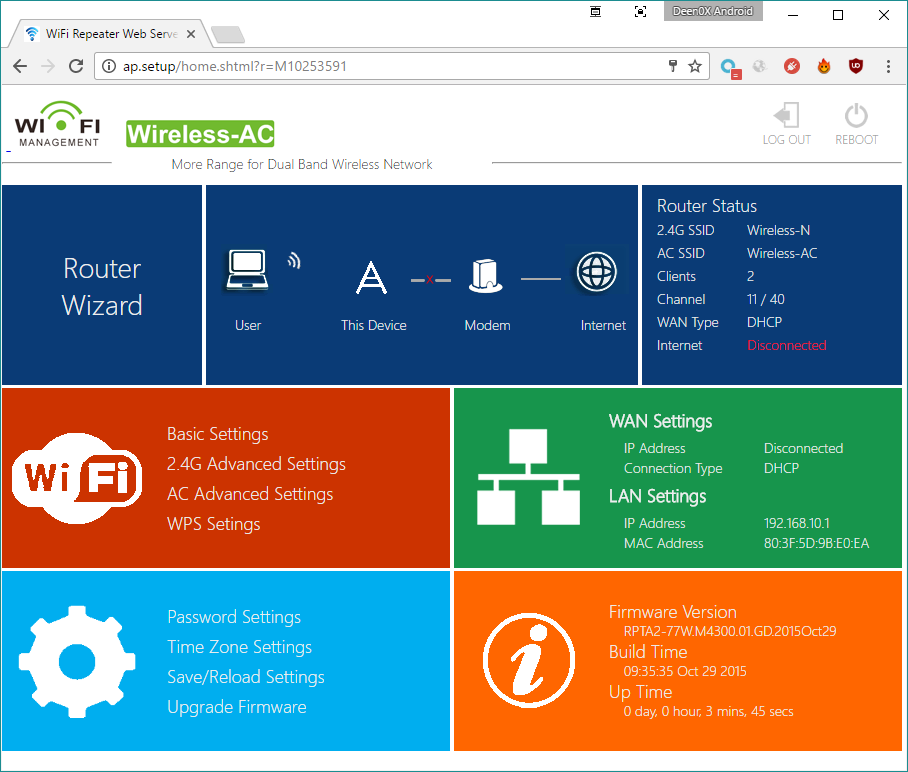

La pantalla principal de gestión del dispositivo. Desde esta pantalla podemos ir a varias secciones, las cuales tendrán opciones habilitadas o deshabilitadas en función del modo en el que esté trabajando el dispositivo.

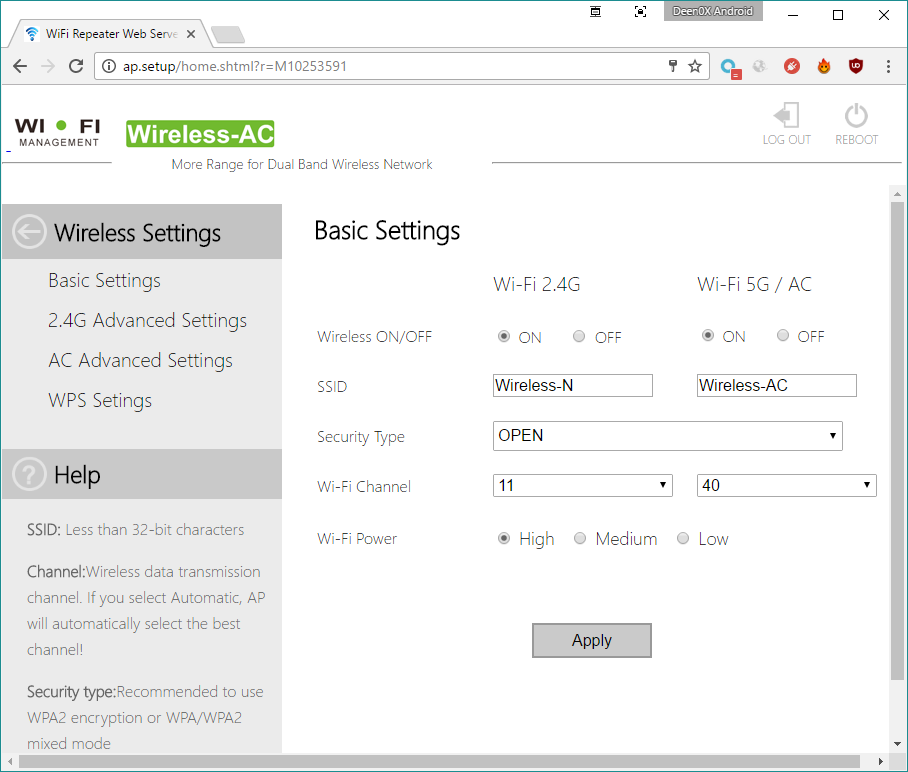

Opciones básicas de las 2 redes inalámbricas.
Nota: Ambas comparten la mismca clave

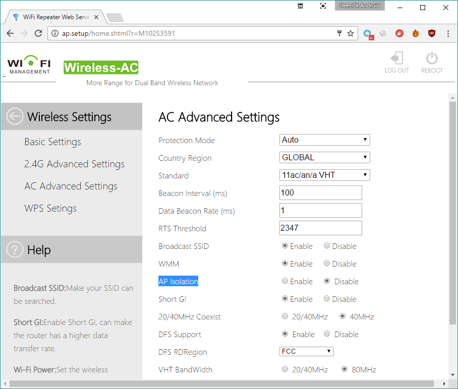

Opciones específicas para la red de 2.4Ghz
Opciones específicas para la red de 5Ghz
A destacar la opción de AP Isolation existente para ambas redes, y que nos puede resultar útil si queremos crear una red para "invitados" y que no se puedan comunicar entre varios dispositivos.

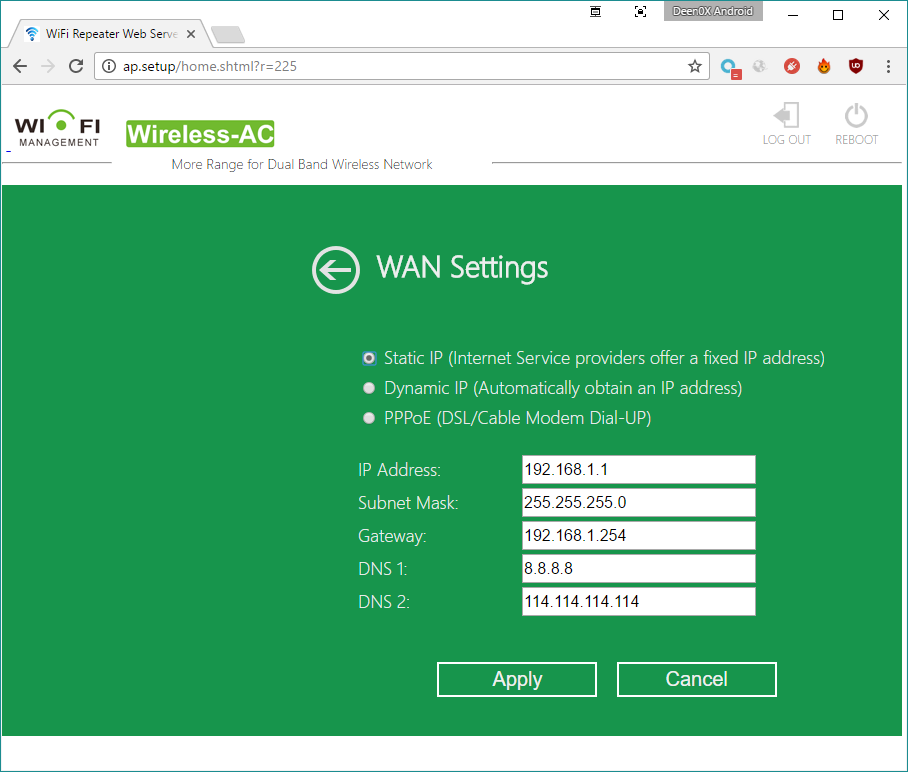

Desde la ventana principal, también podemos acceder a la configuración WAN (nuestro acceso a internet).
En el caso del ejemplo, se ha asignado de forma manual la configuración de la IP, la cual debe ser una IP válida del router principal (en este caso, el router está en 192.168.1.254), y el resto de parámetros para poder obtener conectividad con nuestra red.
También podemos dejar la configuración que se gestione mediante el servidor DHCP del propio router principal.
Por último podemos proporcionar la información de conectividad de nuestro ISP para obtener internet de forma directa.

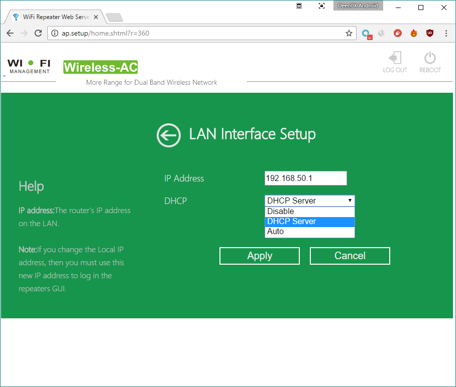

En esta pantalla configuramos nuestra subred que estamos creando, y habilitamos el servidor DHCP del propio dispositivo, o podemos configurarlo en AUTO para que gestione el mismo la asignación de IPS por el servidor DHCP del router principal, o la de el propio dispositivo.

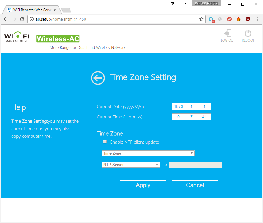

En la sección de configuraciones generales podemos asignar la zona horaria del dispositivo
También podemos guardar la configuración actual en un fichero que almacenamos de forma local, como además podemos resetear todas las configuraciones y dejar el dispositivo con su configuración de fábrica.
