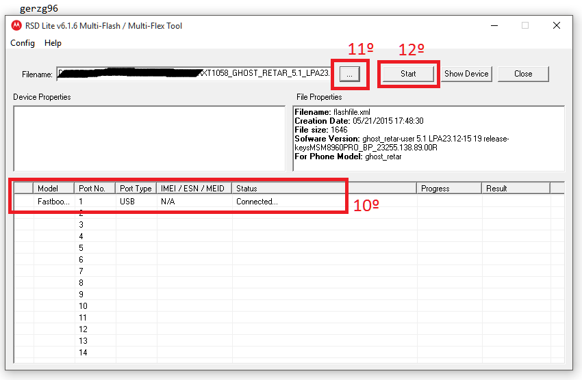

6º Instalar RSD Lite (cualquier versión)
7º Iniciar el teléfono en modo "fastboot" ("vol -" y "encender" a la vez durante 3, 4 segundos)
8º Conectar a la PC
9º Abrir RSD Lite
10º Corroborar que el programa reconozca el teléfono
11º Seleccionar el archivo "flashfile.xml" de la flash descargada (en los 3 puntitos)
12º Apretar "Start"
13º Esperar paciente a que termine de flashear todo, y se reinicia solo

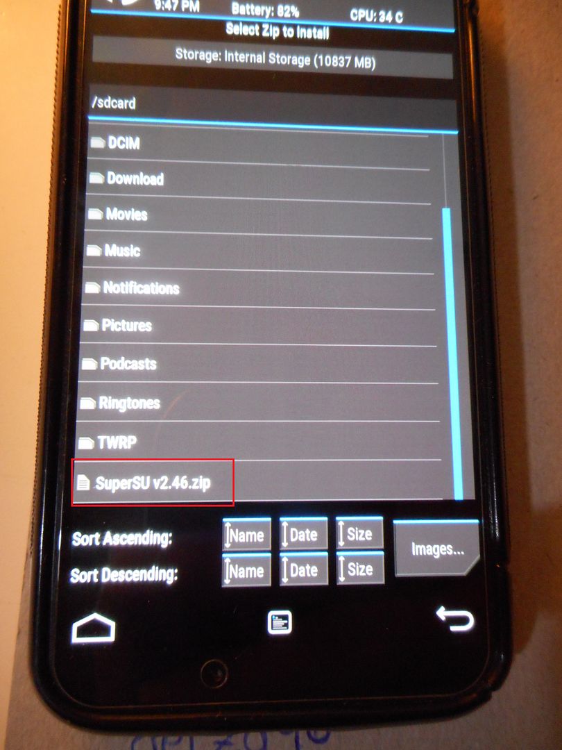

TWRP + ROOT (5.X):
(Click para mostrar/ocultar)
1º Pegar el archivo "SuperSU v2.46.zip" en la memoria del teléfono.
2º Corroborar que tenga al menos 50% de batería
3º Apagarlo
4º Iniciarlo en modo "fastboot" ("vol -" y "encender" a la vez durante 3, 4 segundos)

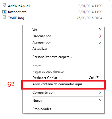

5º En la carpeta "Flash recovery", mantener apretada la tecla "Shift" y hacer clic derecho en cualquier parte
6º Cliquear en "Abrir ventana de comandos aquí"

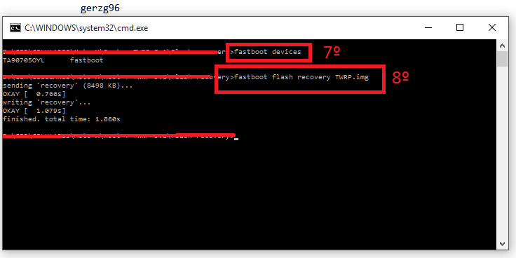

7º Escribir el comando "fastboot devices" (sin comillas) y corroborar que reconozca el teléfono
8º Escribir el comando "fastboot flash recovery TWRP.img" (sin comillas) y esperar a que termine
9º Escribir el comando "exit" (sin comillas)
10º Desconectar el teléfono

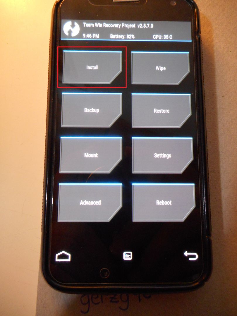

11º Con la tecla "Vol -" bajar hasta "Recovery", entrar con la tecla "Vol +"
12º Presionar en "Install"

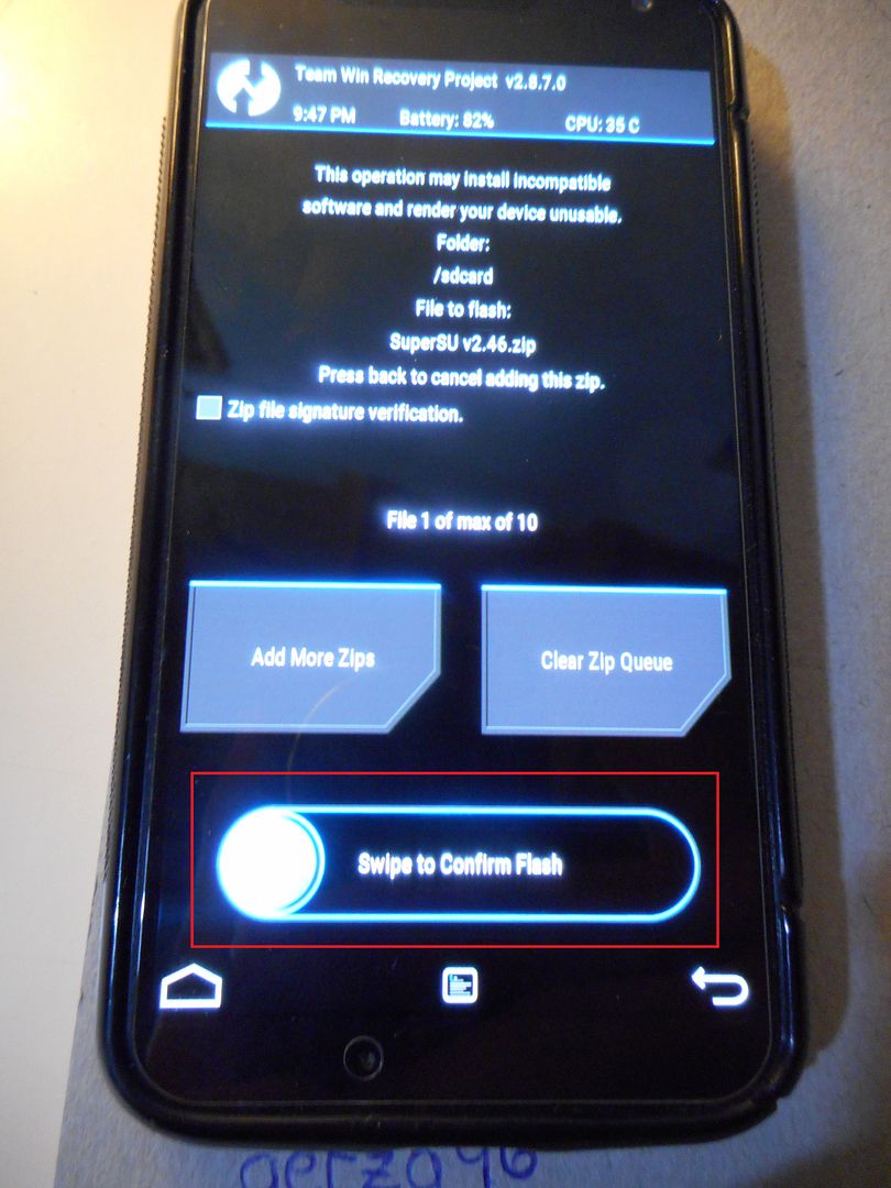

13º Buscar el archivo "SuperSU v2.46.zip" y seleccionarlo
14º Deslizar para flashear

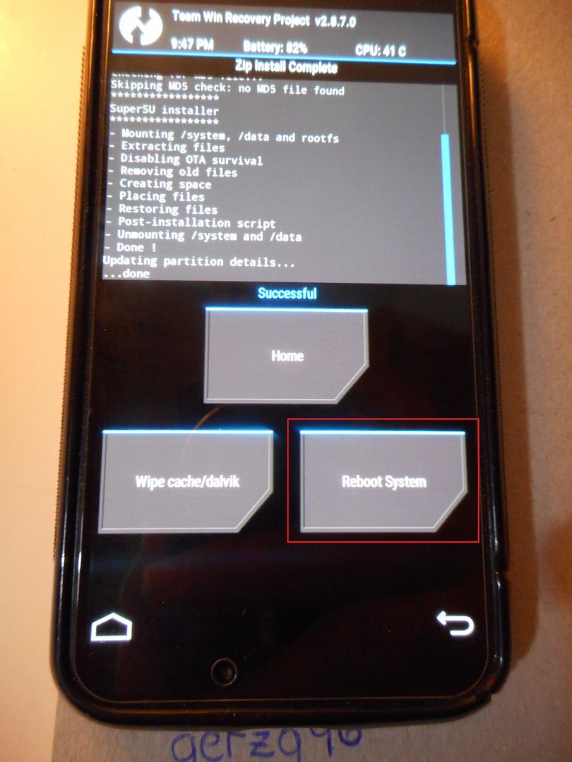

15º Seleccionar "Reboot system"
16º Listo, el teléfono ya está rooteado y con TWRP
