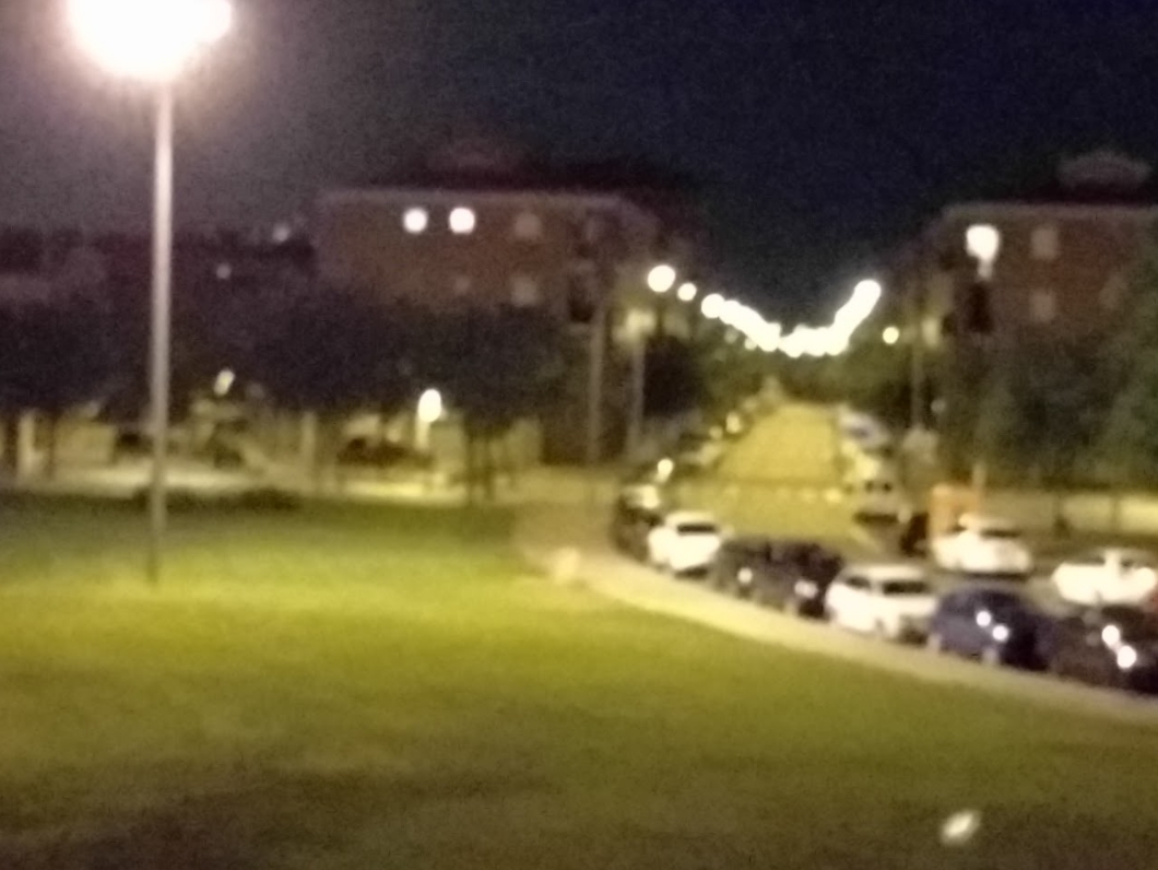

Hola buenas, vengo aqui a pediros un poco de ayuda, acabo de comprarme el Nexus 6P y todo muy bien hasta ahora que hoy he salido a hacer unas fotos y me he dado cuenta que la camara trasera no enfoca nada bien, salen todas las fotos como borrosas.
Despues de buscar por google a nadie le pasaba este problema con el nexus 6p pero si con otros moviles, aunque mas antiguos.
He probado a descargarme alguna app de camaras, como Az Camera, y asi poder manejar yo el enfoque y pues bueno, pongo el enfoque en infinito y este es el resultado:
(tiene zoom a la zona lejana para apreciar el desenfoque)
Pues este es el enfoque "infinito", si cerramos mas hace mas bokeh aun, por lo tanto, no puedo enfocar ninguna imagen con la camara trasera, alguien sabe que puede ser o le pasa tambien?
Tengo la ultima actualizacion y todo, desde la de fabrica hasta la que tengo era igual, no ha cambiado nada actualizando.

Podría ser que tuvieses una funda que tape el sensor? Si no es así te diría que contactes con el soporte técnico, ya que para nada el desenfoque es normal... De hecho hago ahora mismo una foto para que compares
Zoom al máximo y con muy poca iluminación...

Nono, si no tengo funda ni nada, lo he limpiado bien por si acaso y nada.
Como puedo contactar con el soporte tecnico? Esta comprado por Amazon, no por Google store.

Aun asi me ha dado por probar con la camara frontal y tampoco enfoca bien los objetos lejanos, puede ser culpa del sistema? He borrado datos y cache de la camara, restauro el movil a fabrica?

La frontal no enfoca, no tiene autoenfoque, es fijo.
Y lo que te pasa si que es raro, así se me ve a mi con zoom al máximo en mi casa ahora mismo.
Enviado desde mi Nexus 6P mediante Tapatalk
Ah no lo sabia jajajajaja
Pruebo aun asi a restaurarlo? o no servira de nada?

Si es culpa del hardware no serviría de nada. Aún así prueba, no pierdes nada por probar.

Pues nada sigue igual, mañana llamo a huawei y a ver que me dicen
