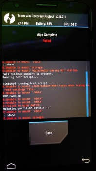

Hola amigos, he instalado varias veces cloudy g3 3.3 en los D802
pero cuando iba en el paso de los wipes, algo salio mal y aparece esto
me deja flashear la cloudy aparece AROMA y todo cuando finaliza regresa al TWRP, entro a modo Download y todo, intente con flash tool con una .tot pero llega al 80% y se enciende nuevamente el twrp
alguna solucion por favor
Gracias por responder

Según pone ahí no puede montar el almacenamiento... Prueba a descomprimir una kdz y metérsela por adb a la fuerza. No creo que sea el caso porque no lo he visto nunca, pero es remotamente posible que la memoria física del movil esté dañada.
El G2 está catalogado como imbickeable, asi que no esta todo perdido y si te deja entrar a dowload y a recovery no puede ser tan malo... hay varios metodos para revivir el terminal, a mi me funcionó el que te comento aquí arriba

Senores la solucion encontre facil en este video ,dejo el link para que sirva a otros usuarios
