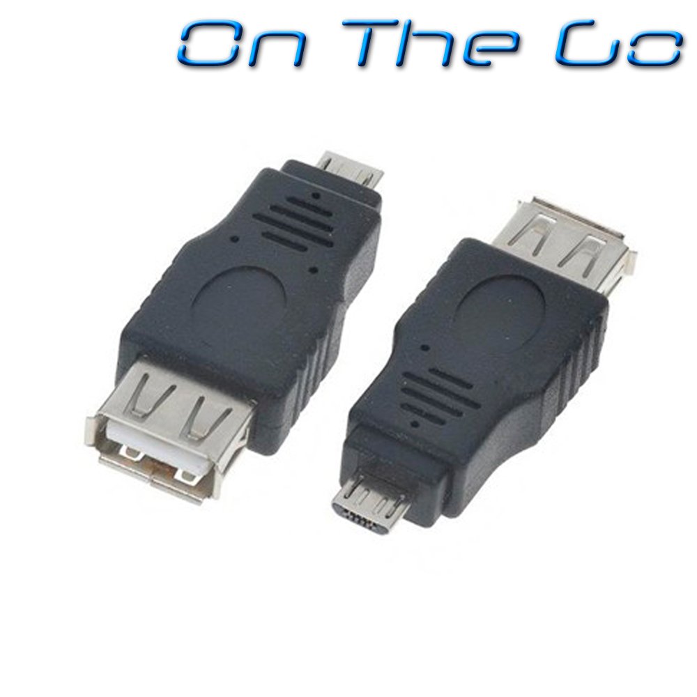

tengo un problema con la tebalet onda v820w ch y es que funcionabien cuando me llego y al instalar el idioma se reinicio y ahi se quedo , reiniciando, le conecto un hub con 4 usb atraves de un adaptador UBS hembra a microusb pero no me reconoce el teclado ni el raton.
¿El teclado y raton tienen que ser bluetooth, cable o funciona el del pc inalabrico?
Pulsando las teclas volm+ más encendido puedo entrar en la bios los votones de volumen me valen para desplazarme por el menu pero el de encendido no hace de enter y no puedo seleccionar el Bootprioriti de la bios... alguna sugerencia?
Bajate la imagen original del so de tu tablet desde ondaforum y haz un usb booteable.
http://www.ondaforum.com/files/categ...v820w-dual-os
El hub tiene que ser auto-alimentado o estar conecado a la correinte en su defecto. El teclado y el ratón tienen que ser por cable o en su defecto el dock, te lo debe detectar sin problemas, sin con el hub no funciona prueba a conectar solo el teclado directo al cable otg, no puedes usar que sean bluetooth porque primero tienes que sincronizarlos. Luego inicia en la bios y selecciona en el bootprioriti el usb, si no funciona prueba meter directamente el usb al cable otg y arranca puede que lo detecte y empiece a restaurar directamente.

 Cita: Originalmente Escrito por eLRos_86 Ver Mensaje
Osea, yo tengo este hub lo conecto a la corriente con el cargador del TLF y ahi conecto, en una salida del hub el cable que trae la tablet al microusb de la tablet, en otra salida del hub el teclado y en la otra salida del hub el raton, si no he entendido mal.

 Cita: Originalmente Escrito por romester Ver Mensaje
Si no me equivoco no hace falta que lo conectes a la corriente, conecta el usb trasero del hub a la tablet mediante el adaptador y el raton-teclado-pen en los usb frontales, asi te deberian ir sin problemas.
Solucionado de la forma mas facil del mundo, yo tengo este adaptador y siguiendo este video de como puentear el microusb , funciono sin mas problemas, reconocio teclado y raton inalambrico normal del pc incluso cuando estaba en la bios.
