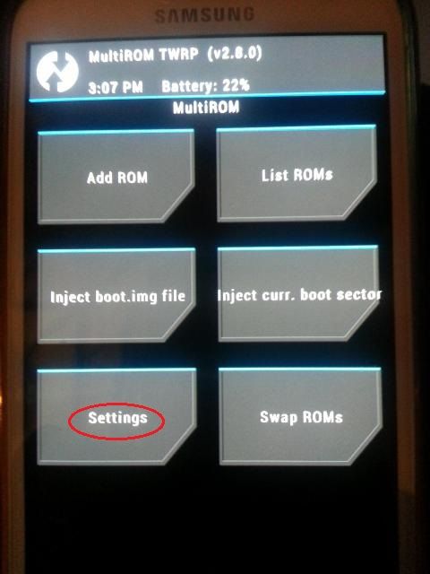

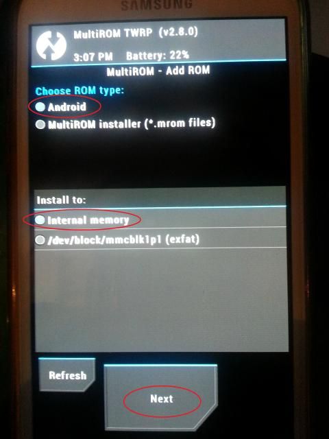

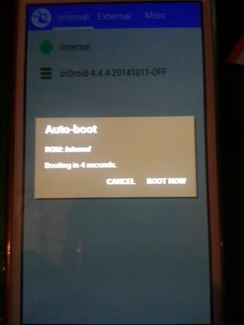

Instalación de roms

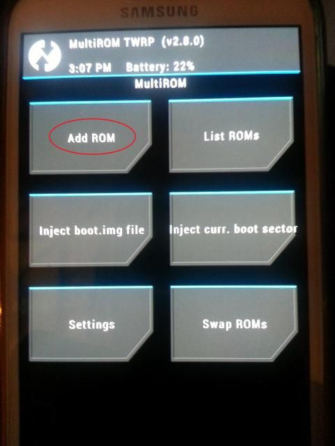

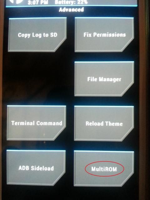

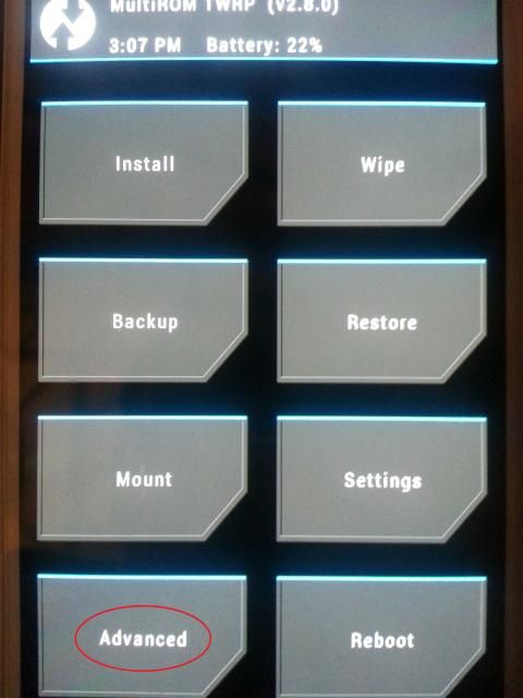

La opción de multirom esta en avanced
Al seleccionar la opción multirom, nos saldrá un menu con varias opciones, para instalar la rom, seleccionar "Add Rom"
Seleccionar tipo de rom, escogemos la opción de Android que trae por defecto y pulsamos en "Next"(si tenemos la rom en la sd externa, seleccionar la opción que esta debajo de "Internal memory)
Aquí seleccionar "Zip file"
Buscamos la rom a instalar, cuando acabe la instalación, reiniciamos el sistema.
Despues del logo de samsung N7100, nos aparece el menú multirom, para desplazarse por este menú, hay que usar las teclas del volumen y para aceptar/confirmar botón de power, si no pulsamos ninguna tecla iniciara la rom primaria.
Pulsando las teclas de volumen, podremos seleccionar que rom queremos arrancar
Pulsando power arrancara la rom seleccionada

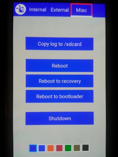

Este menú también tiene otras opciones, reinicio de sistema, reinicio en recovery, reinicio modo download, apagar telefono y copiar un log a la memoria interna

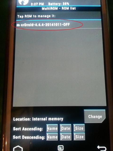

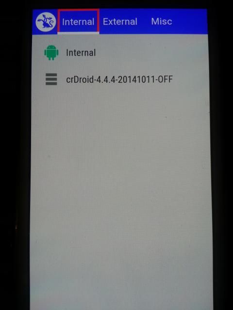

Para instalar las gapps, o cualquier zip a la rom aosp, stock, desde el recovery, en la opción Multirom, seleccionar la opción "List Roms"
Pulsar encima de la rom que queráis instalar el zip

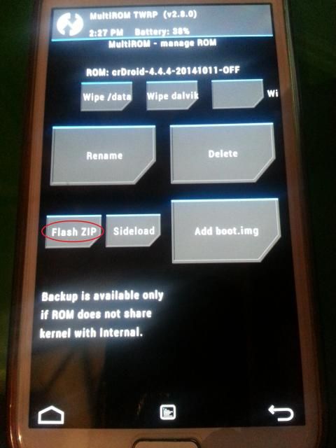

Aqui nos aparece otro menu y se pueden hacer los wipes, instalar zips, boot.img, incluso eliminar la rom.
Para instalar las gapps o cualquier otro zip a la rom, pulsamos sobre "Flash zip"
Cuando acabe de instalar podemos reiniciar el sistema.

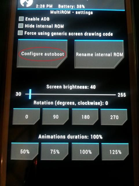

Otros ajustes

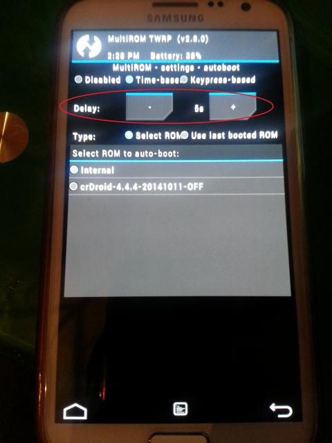

Tambien podemos configurar algunas cosas a multirom, en la opción "Settings"
Como configurar autoboot(menu de arranque Multirom)
Un ejemplo, desde aqui se puede cambiar el tiempo(5 segundos por defecto) de espera para el inicio automatico, tambien se puede quitar dicho tiempo

Buenas
Yo llevo 2 días con ello y funciona bien ambas rom
Aunque tampoco puedo hablar mucho, esto es algo nuevo para tod@s, lo único que hice fue parchear y compilar el kernel stock, probar una aosp y poco más.....
Esto entre tod@s iremos aportando mas datos y curiosidades, de esta forma sacaremos más partido a multirom
Os dejo unos datos de mi experiencia con algunas aplicaciones, por ejemplo WhatsApp da fallo, como que tendría la cuenta en 2 dispositivos, toca volver a meter el número. Lo curioso del tema, quizá sea porque la aosp pone que es una rom personalizada y en la stock no sale ese mensaje de rom personalizada. Puede venir por ahí el error, probando 2 stock saldríamos de dudas
Otro detalle, con sygic me salio un mensaje/advertencia de que había 2 particiones o algo así, la cosa que me copio la carpeta de nuevo.
No me da tiempo a testear mucho más, pero vamos que no hay peligro por probar y si no gusta, le pasáis el limpiador y como que no pasa nada
Animaros jeje
Luego acabo de subir unas capturas más, y estos días, con tiempo, preparo un kernel para poder instalar Miui que esa fijo que va estar de segunda rom
Un saludo

 Cita: Originalmente Escrito por Zumayo123 Ver Mensaje
Gracias por la información, pero de esos temas no entiendo nada de compilar y esas cosas jeje, lo decía porque ahora mismo no tengo cargador de 2A y tengo un o del Galaxy mini que solo llegan 700 mah y con el kernel agni puedo recibir los 2.000mah sin problema pero comprare un cargador nuevo .
Una dudilla, seguro que carga a eso con ese cargador?
Sí el cargador suelta como máx 700 mha, que hace el kernel para que el cargador suelte 2A?
Me explico, en el kernel se puede subir un poco para que pille por usb(pc) cerca de 1000, más bien es entre 700 y 1000, pero cargando por usb, la cosa que si un cargador no suelta más fuerza que 700mha, tengo mis dudas que llegue a cargar con mas amperage.....
Si puedes pasar un link del kernel puedo mirar si tiene git y lo echo un vistazo
Un saludo compi
Viejo 14/10/14, 22:20:30
Zumayo123 Zumayo123 no está en línea
Fecha de registro: jun 2013
Localización: León
Mensajes: 1,861
Modelo de smartphone: Samsung Galaxy Note 2
Tu operador: ONO
Esta aplicación me dice que si estoy recibiendo los 2.000 mah , y si lo noto yo que carga mucho mas rápido
La opción rodeada es la que hay que activar para recibir los 2.000 mah
Y el kernel lo saque de xda :
http://forum.xda-developers.com/show....php?t=2311094
Mas concretamente el que tengo puesto con la rom de kazica es este :
http://d-h.st/LCf
Gracias )
