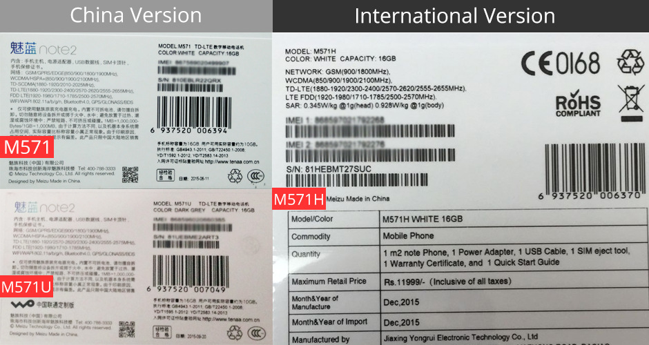

Gente. Vengo a pedirles su ayuda en un tema que me desconcierta. Hace un par de días me he comprado el m2 note. Lo conseguí de segunda mano de una persona de otro país que solo le gusta probar los telefonos, por lo tanto Está impecable y con sólo días de uso. El problema me lo encuentro al abrir revisar las bandas del móvil al leer en la caja que en 3g sólo tiene las bandas WCDMA 900 y 2100. Y en mi país se usa principalmente la banda 1900. La cual está presente en el móvil sólo en GSM. mi pregunta es si habría alguna forma de modificar las bandas del móvil para que funcione la banda 1900 (que no se si la tiene y esta capada o directamente no la tiene) o solo me he comprado un reproductor de mp4 muy caro.
Espero su ayuda por favor. Muchas gracias

¿Puedes hacer una foto a la caja? Que yo sepa todas las versiones pone en la caja que tienen la 1900 para WCDMA
