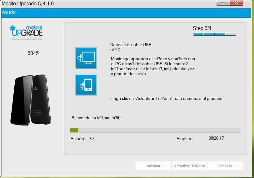

Estoy haciendo todo justo como el tutorial pero no sale del 5% y ya lleva mas de 20minutos

Pero sigue sin pasar del 5%

tu baja el nuevo programa de alcatel y instálalo, el que tienes creo que esta obsoleto

 Cita: Originalmente Escrito por aiexandro Ver Mensaje
ya baje los drivers
Esta es la versión que pasa del 5%
Mobile Upgrade Q 4.9.2 Setup
