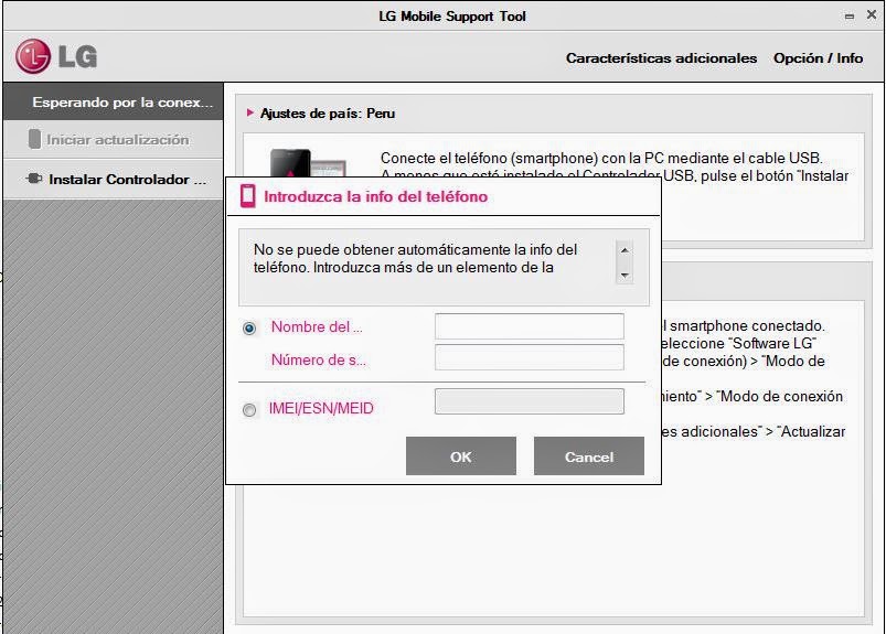

Nos saldrá una ventana como ésta para rellenar, podemos poner el modelo exacto de su teléfono en la primera casilla (ejemplo E976) o el código IMEI que viene en la parte de atrás del móvil (consta de 15 números) en la tercera casilla y le damos en OK:

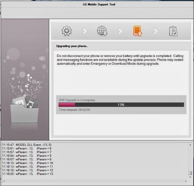

- Si notan que el teléfono se prende y apaga o se reinicia cuando el Programa está entre los valores IParam 91 e IParam 99 (como en mi caso), es normal, no se asusten, no muevan ni desconecten el móvil para nada, sólo dejen que el Programa continúe su trabajo:

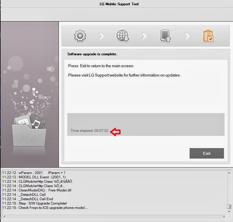

Una vez terminado el flasheo, el Programa se los hará saber (Software upgrade is complete) y sólo queda desconectar el teléfono de la PC y listo:
y listo.
