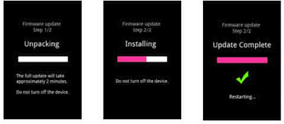

3 Proceso de actualización – Paso 1
1) Con el teléfono apagado, introduzca la tarjeta MicroSD en el terminal.
2) Entre en el menú de Ajustes-->Almacenamiento-->Actualización de Software-->Actualización de tarjeta SD. El proceso de actualización comenzará.
3) Aparecerán secuencialmente las pantallas de abajo. No apague ni retire la batería o la tarjeta microSD del teléfono durante estos pasos.
4) Cuando se llega a la tercera pantalla, el teléfono se reiniciará automáticamente. En ese momento el primer paso de la actualización habrá finalizado.

5 Proceso de actualización – Paso 2
