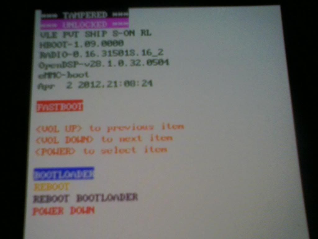

Dejo que arranque, reinicio en bootloader.
Factory Reset ( teléfono como nuevo limpio).
Abro bootloader, cambio recovery, y...
Vuelta al lío del S-Off cruzando dedos.
Si creeme que vengo de hacer eso antes de tratar de hacer moonshine... Es decir, que antes del proceso de moonshine tenia una stockROM. A ver si desde Ubuntu me deja...
