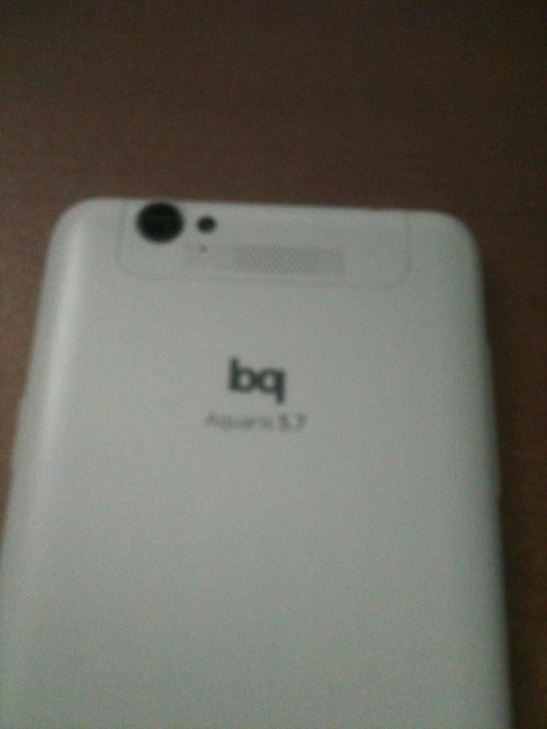

Yo tengo que decir que el terminal que me enviaron venia totalmente precintado, pero desgraciadamente tengo los mismos problemas, una cosa curiosa es que en la tapa trasera en la parte superior no esta el logo de los megapixel de la cámara, esta totalmente en blanco. En fin... sigo buscando una solución, ya estoy cansado.
Ese logo no esta...
Perdonar por la mala calidad, es del iPhone 3GS que llevo que al menos este hace unas fotos de mierda pero me llegan todas las llamadas.
Última edición por mobyla Día 12/02/15 a las 22:19:47

Originalmente Escrito por mobyla Ver Mensaje
Ese logo no esta...
Flipo... entendería que faltara una letra, o un número, pero todo? muy raro me parece...

Ese es igual q el mio, no trae los megapixeles, es de color blanco entero, nos han estafado
