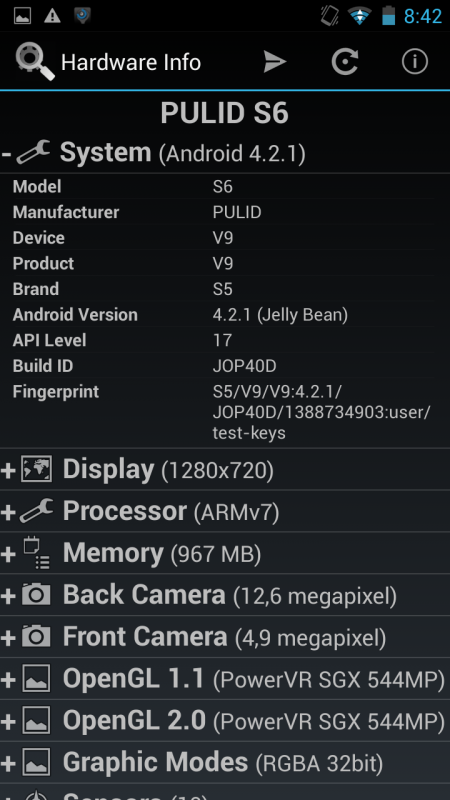

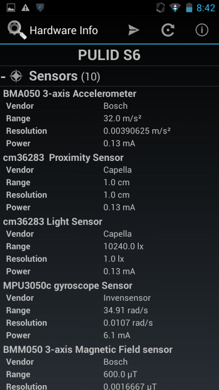

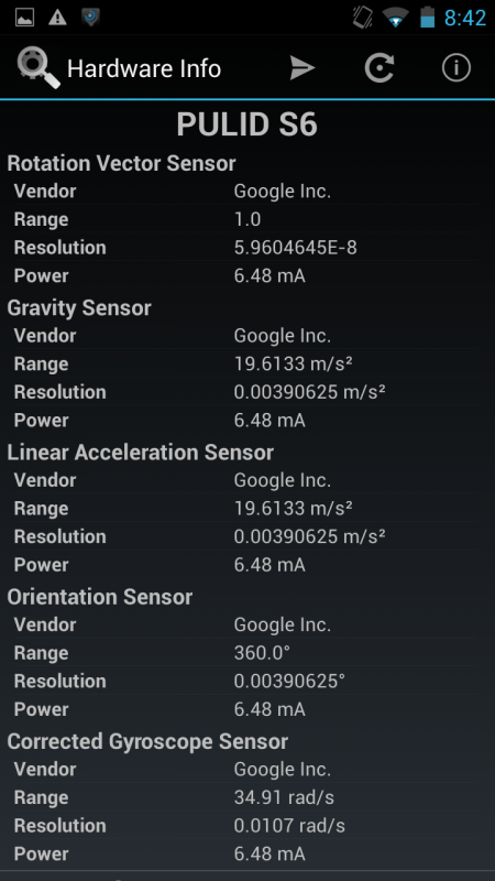

Hola, el Star S6 es el mismo que el Pulid T9, el fabricante es Pulid y los 2 tienen 16 Gb de Rom. La calidad, acabados y los materiales son excelentes, al ser de plástico lo hacen muy liviano y contiene una cantidad enorme de sensores, hasta 10.
Yo tengo un octa core y no tiene ni la mitad de sensores.
Enciende en 10 segundos, es rapidisimo.
Un excelente producto de calidad por muy buen precio 72,99€.
Saludos, Gregorio.

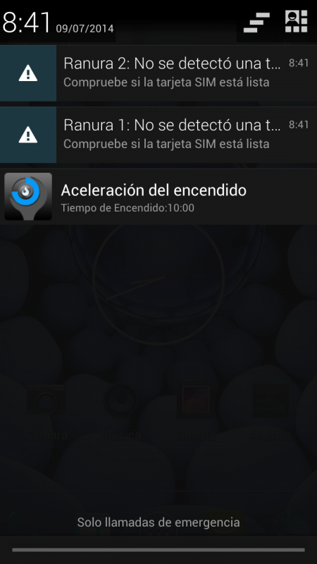

Saludos, Gregorio.
