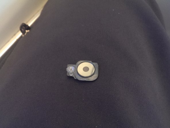

Hace 2 dias se me callo al suelo (sobre alfombra) de casa el telefono.Pues 2 dias despues veo que se me ha roto el cristal que recubre la camara (puedo sacar fotos bien por el momento y no se aprecia nada que esta asi pero aun asi me gustaria saber si hay alguna forma de cambiar esta lente protectora de la camara (ya que podria filtrarse polvo y cosas asi y no es plan.
La circunferencia negra es lo que se me ha rajado por varios sitios solo exterior,lo de dentro esta bien.La foto es para que sepais donde es.No es la foto de mi tlf jejeje

Este es el hilo de xda:
http://forum.xda-developers.com/show...47754&page=101
Hay un usuario que dice que ha lo cambiado y que "no es muy complicado", lo ha hecho siguiendo los pasos del siguiente enlace de ifixit (personalmente no tengo ni idea de lo complicado que pueda ser)
So I just replaced my cracked glass and it's very easy. I am posting pictures, and I just followed the instructions from the iFixit article linked earlier. Sorry about the no hyperlink, I'm a "new" user.
I bought the replacement back from eBay, very fast shipping and exactly as advertised. I tried to post a link but the forum won't let me.
The third image is my old glass sitting on top of the replacement housing. I took all photos with the phone.
http://www.ifixit.com/Guide/HTC+One+...lacement/17695

EDIT:he comprado las piezas ya (la version del HTC EVO 4g con la que es compatible ya que la del One X y la nuestra no se venden por separado). Parece simple y sencillo la verdad aunque esta que yo he pedido sobresale un poco pero tomara las mismas fotos y demas sin ningun problema asique perfecto... Os subire alguna foto cuando me llegue todo y del acabado final.
Aqui os dejo el enlace de los materiales.Ya os dire que tal ha ido cuando lo haga.
http://www.ebay.es/itm/380764806888?...84.m1497.l2649

Compañeros.Ya hice el apaño para la lente de la camara y quedo mejor de lo esperado a pesar de que no quedo centrada del todo.Os dejo una captura para que veais.
