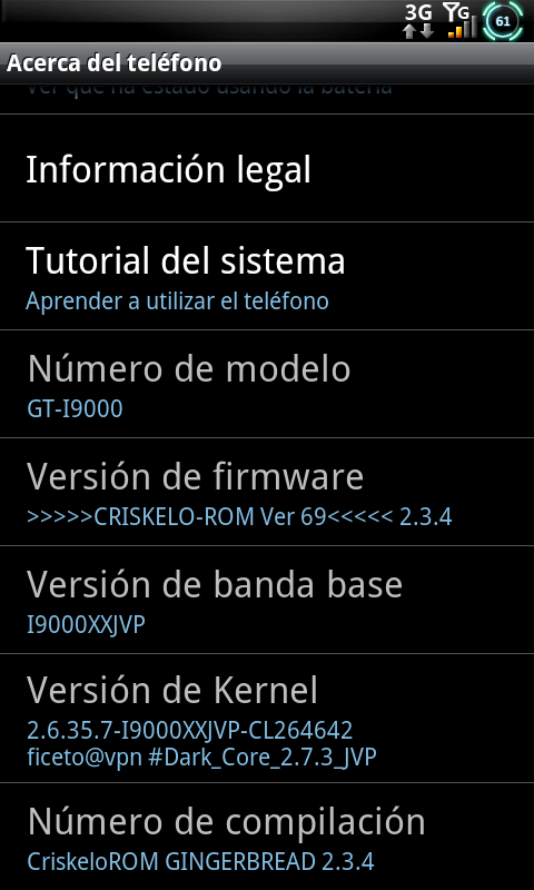

Hola peitos,
Acabo de hacer todos los pasos, y ya tengo la room puesta.....la 069 pero NO ME APARECE por ningun sitio las conexion a DATOS....osea, que a pesar de que todo ha ido bien, no tengo conexion con internet......Le doy al boton de apagado y si que dice MODO DE RED de dATOS activado pero en la barra no esta.....he intento ponerle la cuenta de gmail y me dice que no tengo conexion a internet....
Que puedo hacer ?
Muchas gracias....

Me autorespondo a mi mismo....Acabo de hacer un RESTABLECER de Fabrica y ya me aparecen las flechitas de comunicacion con 3G, G, H,E etc....
Bueno, ahora a ver si el problema que tenia re ha resuelto.....bonita room.

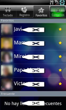

Buenas noches....
acabo de darme cuenta de este detalle.....¿ que significaran esta señales ?
¿ Puede ser un BUG ? ¿ Es normal ?
Muchas gracias y cuando podais, por favor, me respondeis...
Gracias de nuevo.

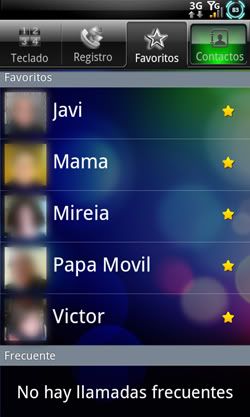

Es muy estraño :
Han desaparecido estas señales!!!! sin tocar nada...pero he vuelto a entrar en favoritos y vuelven a salir...
¿ Que significarian ?
En fin....sigo aprendiendo....la verdad es que va muy rapido y muy bien...excepto esto....
Me atreveria a repetirlo sobre el rom Pepelako que es mi movil......pero necesito que me digas si se puede hacer directamente con el mismo tutorial, sobre una rom ya cocinada...
Mil gracias!!!!
Quedo a la espera.

Version de firmware: 2.3.4
Verson de banda base: I9000XXJVP
Version del Kernel: 2.6.35.7-I9000XXJVP-CL264642se.infra @ SEP-40 #2
Numero de compilación: GINGERBREAD.XXJVP
Por esto no podia conectar a internet.
He y he tenido que configurar con estos datos una APN nueva: - para usuarios de Movistar -
ajustes -> conexiones inalambricas -> redes moviles (marcar Usar paquetes de datos) -> Nombres de punto de acceso :
APN
Boton menu (izquierdo) : Nuevo APN
(todos los datos a introducir en minusculas)
Nombre: telefonica
APN: telefonica.es
Proxy: 10.138.255.133
Puerto: 8080
Nombre de usuario: telefonica
Contraseña: telefonica
(unas líneas más abajo)
Tipo de autentificación: PAP
Tipo de APN: Internet
Tecla menu y GUARDAR
Seleccionar: telefonica
...y con esto he vuelto a tener conexión a internet. No se que a podido causar que la APN se haya borrado durante el flaseo y poner la Rom.
Ahora voy a seguir con los siguientes pasos, pero, pondré la CrisKelo v69....os sigo informado.
