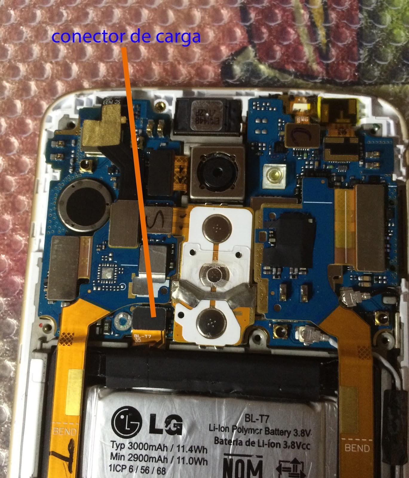

Encender LG G2 sin BATERÍA. AYUDA POR FAVOR
Buenas, resulta que me he cargado (arrancado) el conector que va de la batería a la placa y necesito salvar unos datos importantes del móvil. El conector es este:
Como veis es de 4,2 V.
Aquí otra foto con la batería puesta:
Como podéis observar tiene dos lineas metálicas a los lados, el de la derecha se supone que es el positivo y el de la izquierda el negativo, pero arriba y abajo también hay otros 2 pines iguales.
He visto por internet muchos vídeos de gente encendiendo sus móviles conectando el positivo y el negativo de sus cargadores pelados en este conector. El problema es que a parte de traer los 2 polos también trae los dos pines de arriba y abajo que os he comentado y no se para que son. Supongo que uno puede ser para datos y otro neutro... Estoy muy perdido.
Alguien experimentado en electrónica y reparaciones móviles???
Muchas gracias.

buenas, si te sirve alomejor, si conectas un cargador de 2A o incluso si consigues alomejor uno de 3A podras usar el movil sin bateria, ten en cuenta q los cargadores con mucha potencia hacen encender el movil y alguno que otro he podido usar antes de comprar una bateria nueva o poder verificar algo
si te sirve pruebalo si pasa del logo de LG inicial
tu alternativa, si, con hilo wraping puedes hacer un puente a la bateria directamente si quieres, conectando positivo y negativo almenos para encender y sacar los datos te sirve
