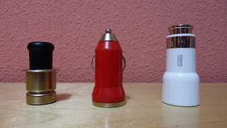

A grandes rasgos lo que nos vamos a encontrar es un reproductor bluetooth FM que cuenta con dos puertos USB capaces de ofrecer 3.1A, entregando 2.1A por uno de ellos y 1A por el otro, para poder cargar dos terminales con solvencia.
Además cuenta con la ya citada conexión bluetooth y emisor FM para poder enviar la música de nuestro terminal a la radio del vehículo.

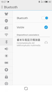

Una vez descarguemos la app a través del código QR que viene en la caja o desde este enlace donde os la ofrezco ya traducida, podremos vincular nuestro terminal con el Roidmi, un proceso realmente sencillo, como podréis ver en el vídeo.

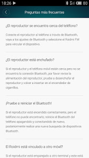

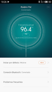

Nos vamos a encontrar una app muy sencilla de manejar ya que los ajustes son muy pocos. Para empezar tendremos una pantalla inicial donde podremos ver la frecuencia en la que está emitiendo el Roidmi, viene predefinida con la 96.4 pero podremos cambiarla si hacemos click sobre el botón "FM"; tendremos un menú donde podremos seleccionar el reproductor de música encargado de gestionar nuestras canciones, un acceso a los ajustes del bluetooth de nuestro terminal y por último las FAQ.

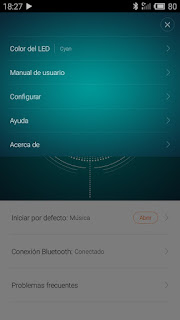

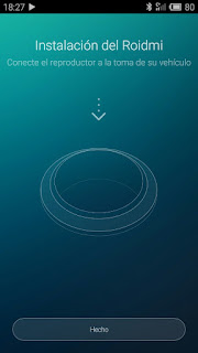

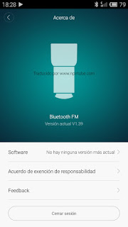

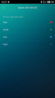

Si clicamos sobre el botón con tres puntos situado en la esquina superior derecha, se abrirá el menú de ajustes donde podremos cambiar el color de los leds del Roidmi (rojo, azul, verde o cyan) también podremos ejecutar el manual de usuario que es la guía de instalación del gadget. Podremos visitar la ayuda o ver el apartado "Acerca de" y configurar aspectos como el tono de notificación de la conexión o activar la función de pasar de canción agitando el smartphone.
