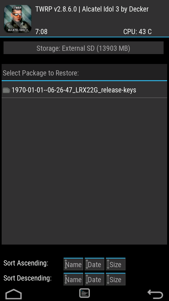

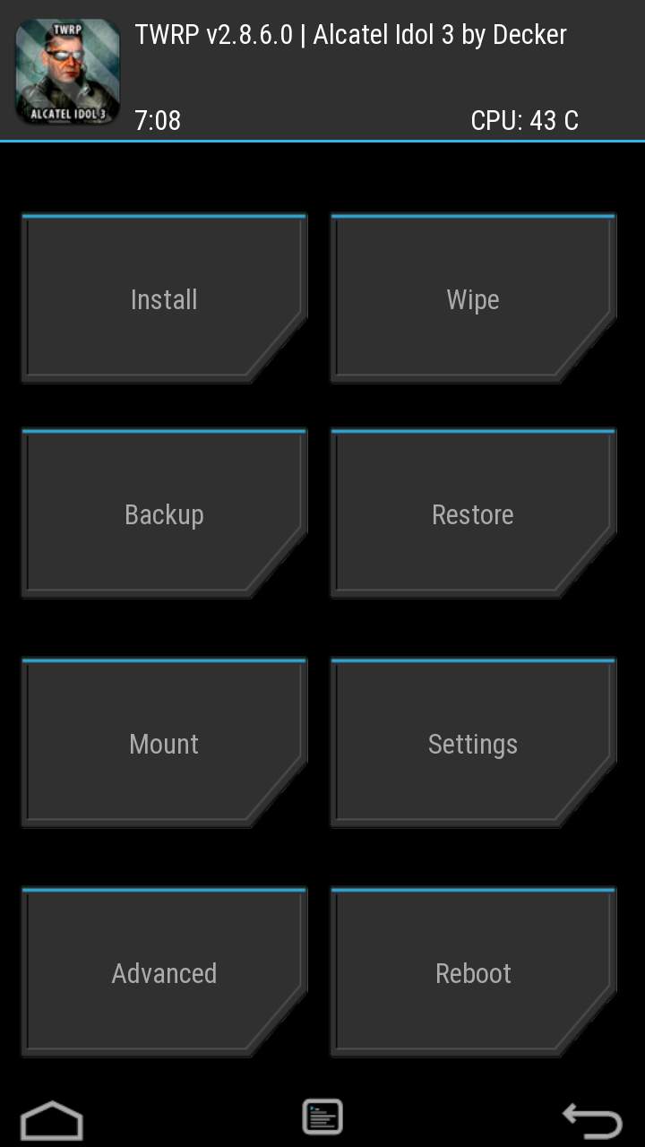

Capturas del TWRP

Una pregunta, el twrp es el de material desing que aparece en las fotos o es otro?
