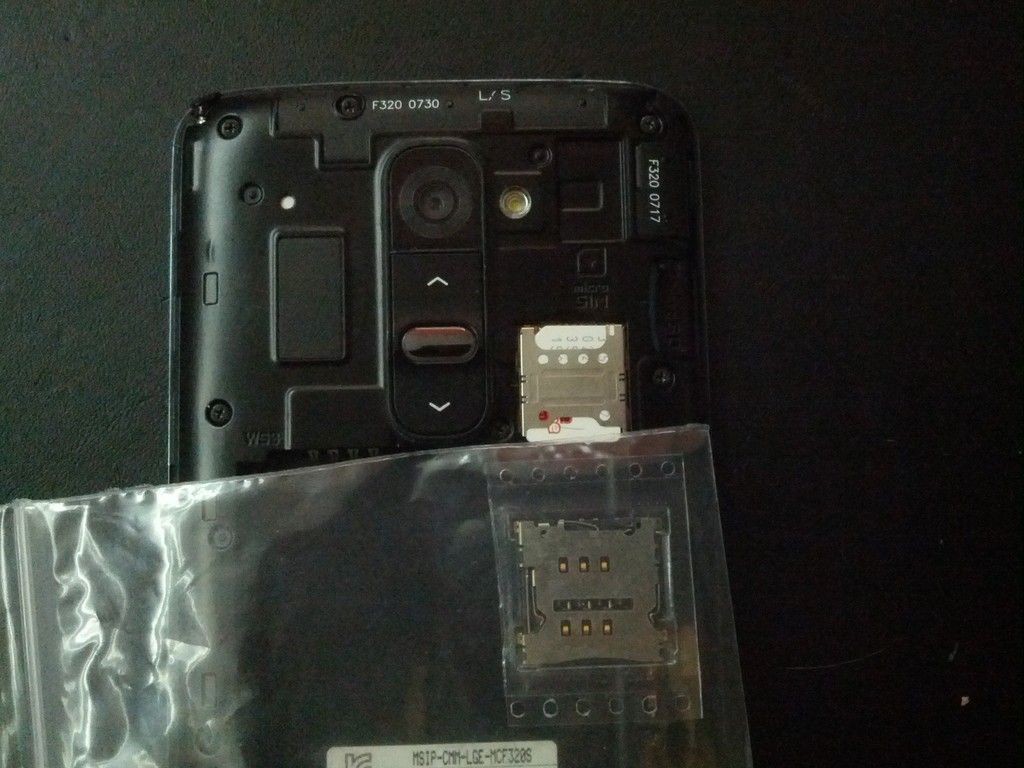

  #175
Viejo 01/07/15, 15:43:03
Avatar de luthydene
luthydene luthydene no está en línea
Mensajes: 263
Mensajes: 263
Modelo de smartphone: LG G2 F320S
Mencionado: 4 comentarios
Os pongo una foto del mio
¿El vuestro como es? Y qué modelo es?

  #176

Mencionado: 16 comentarios
CLaramente no lo parece.
Reclama al vendedor.

Viejo 01/07/15, 19:02:29
Avatar de luthydene
Mensajes: 263
Mensajes: 263
Si, el vendedor me devuelve el dinero sin problema.
Vuestro modelo cual es? La sim se mete por un lateral en el vuestro? Es para ver si el lector de vuestro modelo sí me vale.

Originalmente Escrito por luthydene Ver Mensaje
Si, en el resto de modelos menos en el tuyo la bandeja de sim no la podemos ver. Nuestro G2 no se abre fácilmente.
De todas tiene toda la pinta de que esa no es la bandeja adecuada, parece de una sim normal, no de microsim.
De todas formas en YouTube tiene que haber videos de como desmontar el teléfono donde puedas verlo.
Y sino a unas malas en xda seguro que encuentras más gente que tenga el teléfono.
Tiene algo que ver el LG Optimus G2 con el LG G2?
ese modelo de lector es para el nexus 5 y lg g2 d800 y d802 (serie d) no para la serie f de lg
no es compatible con f320
