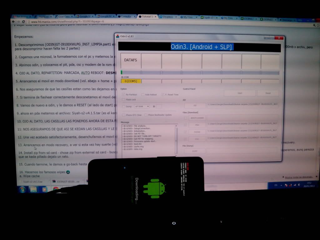

Buenas,
ayer no me pude poner.
Acabo de empezar con el tuto y se me queda en el punto 6.
Nunca se había quedado flasheando tan pronto, siempre empezaba bien y se quedaba como al 90% del final:

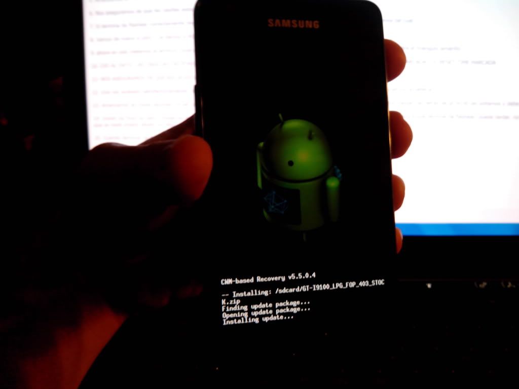

Instalando el update:
Luego el reinicio:
Luego en los wipes:

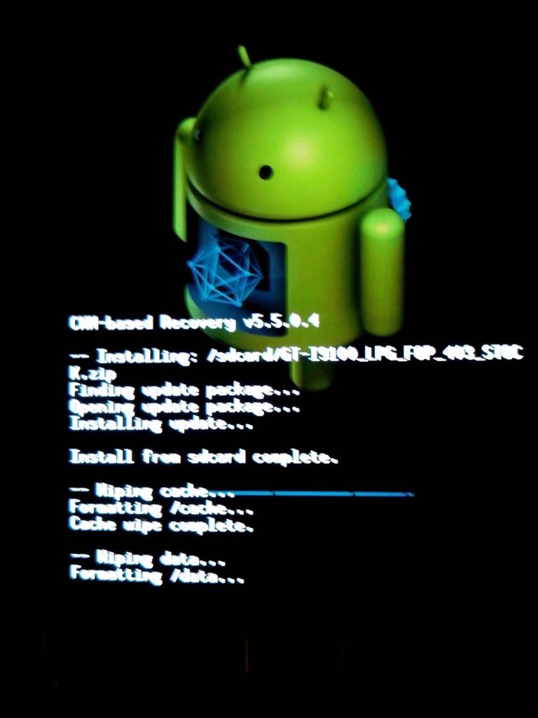

16. Hacemos los famosos wipes
a. Wipe cache
b. advanced - wipe davlik cache
c. Go back - wipe data
En este último paso
terminado el wipe data/factory reset me ha dado otro error:
y ahora no consigo entrar de nuevo en recovery, si en download, aunque imagino que repitiendo los pasos anteriores podria entrar en recovery de nuevo.
¿Que hago?

Repite el tuto, pero en vez d flashear d base la lpg d 3 archivos prueba con la lph d 3 archivos y sigue el tuto tal cual

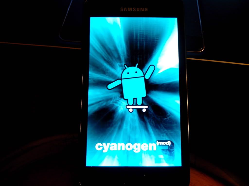

acabo de instalar la cm9 nigthly desde el recovery. Al instalarlo dice que correcto, pero al hacer el reboot no acaba nunca de pasar del muñecajo de cyanogenmod, otro parecido a este de ayer.
me pongo al lio con tu nuevo tuto

aquí está parado en data.img flasheando desde hace media hora, me voy a dormir y aquí lo dejo.
El resto de tuto lo continuo mañana, que no puedo mas
gracias de nuevo
