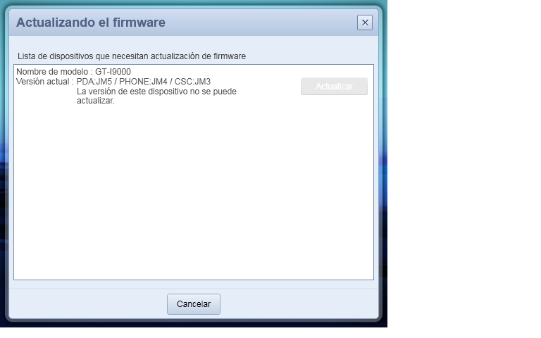

Pues yo no puedo actualizar y soy de vodafone! También he verificado el product code y está bien... qué es lo que puede estar fallando?
Esto es lo que me sale en el kies..

mira a ver si tu version de kies es la ultima.
a mi me ha dejado
a mi me ha dejado
Era eso... tenía una bastante vieja en la que ni si quiera me salían las actualizaciones del kies...
Actualizadoooo!
