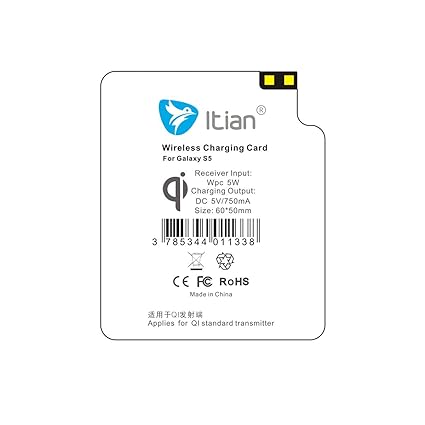

Yo he usado esta bobina
http://www.aliexpress.com/snapshot/6...65805740604508
con esta base
http://www.aliexpress.com/snapshot/6...65881651214508
y estoy muy contento. estoy utilizando la tapa original que me venía con el móvil, y se nota muy poco, tienes que fijarte bien.
No se como haceros fotos porque solo tengo el teléfono para hacer las fotos, y hacer fotos del teléfono con el teléfono no es posible(jejeje).
Según el battery monitor me da unos 750 mA de carga y tarda unas 4'5h en hacer una carga completa.

No me quiero meter mucho porque está claro que flype es el que mas sabe de esto, pero yo pille una bobina que me va muy bien y la tapa del móvil encaja perfectamente(no me la jugaré con lo de meterlo en el agua) prácticamente no se nota nada. si a esto le pones una tpu seguro que ni se nota.
La bobina que tengo es esta:
http://www.aliexpress.com/item/For-S...789529404.html

Originalmente Escrito por pepeperez_79 Ver Mensaje
http://www.aliexpress.com/item/For-Samsung-Galaxy-S5-i9600-Phone-Charger-NFC-Qi-Standard-Wireless-Charging-Receiver-Compact-Ultra-thin/1789529404.html
Si, conozco al fabricante.
Tengo una Itian "pero" en un S3 desde hace casi en año y va perfecta con todas las bases que he probado.

Pues está interesante, pero en aliexpress pone que es para el Samsung Galaxy S5 i9600... ¿¿i9600??
Eso no me da confianza, busco ese modelo y por lo visto no existe

Originalmente Escrito por danibus Ver Mensaje
Aliexpress es un mundo aparte y el tema de las descripciones es siempre asi, unos mienten y otros no saben ni lo que venden......
Si el compi dice que vale es el típico fallo de los vendedores de ali, de todas formas hay comentarios favorables de españoles, franceses, italianos asi que tiene que ser para el modelo europeo.
