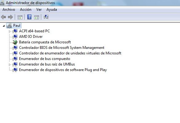

 Cita: Originalmente Escrito por Mr.Schrute Ver Mensaje
echando un vistazo a lo del administrador de dispositivos, no me sale la opción de usb, no sé por qué
por otro lado, ni ejecutando como adnimistrador consigo instalar el recovery original
Menu "VER" "Ver dispositivos por conexión"
y expandes todos los enchufes USB que veas, picando en la flechita blanca
Verifca si identifica el driver

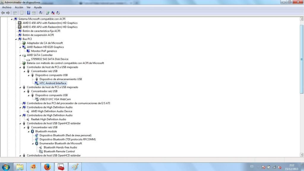

 Cita: Originalmente Escrito por monchet Ver Mensaje
déjame un segundo y te subo ahora mismo una foto del administrador de dispositivos tal como me aparece, porque o estoy muy torpe que puede ser o no consigo ver eso que me dices

aquí te la dejo. Está ya en ver: dispositivos por conexión

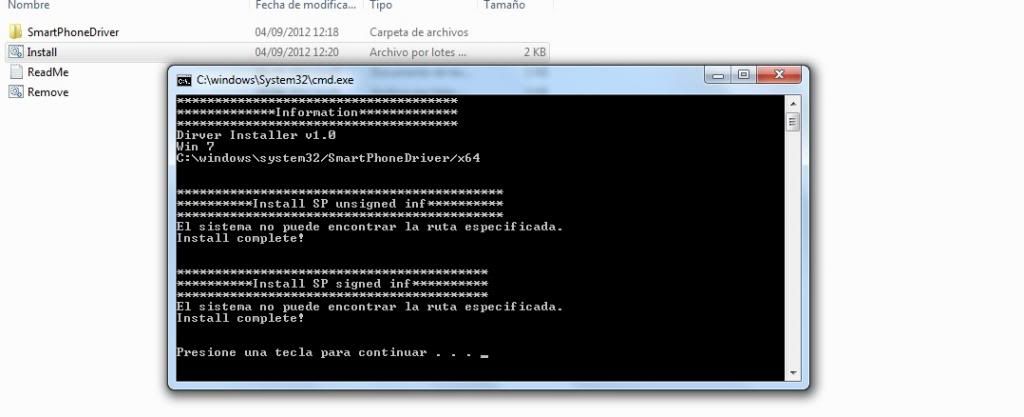

Aquí dejo otra del aviso de la consola cuando instalo los drivers:

Tal que asi, ves el MT65xx que acaba de detectar (según el móvil varia algo).
Tu te olvidas de dar en el punto de menú VER, la opción "dispostivos por conexion"
tal como aparece en la foto es como me sale. Ya esta pinchado ver "dispositivos por conexión"

Perdona ahora mas claro, hay que desplegar mas (es que como a mi ya me lo guarda en memoria no me acordaba)
En este caso tengo el movil encendido y con usb debug, se ve el adb y el storage android
En esa pantalla DOS, algo indica que esta mal, que no puede encontrar la ruta especificada
Pues no he conseguido nunca que me salga de otra forma. He prboado en tres ordenadores y siempre me sale ese mismo mensaje

Monchet, con el terminal encendido en lo referente al ADB, me aparece HTC Android Interface.

Este es el codigo del install.bat, y me parece que para que sean mandatos DOS entendibles, deberian ser barras invertidas.
@echo off
cls
echo *************************************
echo *************Information*************
echo Dirver Installer v1.0
for /f %%i in ('ver^|find "5.0."') do echo Win NT && set osrecognized=1
for /f %%i in ('ver^|find "5.1."') do echo Win XP && set osrecognized=1
for /f %%i in ('ver^|find "5.2."') do echo Win 2003 && set osrecognized=1
for /f %%i in ('ver^|find "6.0."') do echo Win Vista && set osrecognized=1
for /f %%i in ('ver^|find "6.1."') do echo Win 7 && set osrecognized=1
if not defined osrecognized goto NotSupport
@set PLATFORM=x86
@if "%processor_architecture%"=="x86" (set PLATFORM=%cd%SmartPhoneDriverx86) ^
else (set PLATFORM=%cd%SmartPhoneDriverx64)
echo %PLATFORM%
@echo.
@echo.
echo *******************************************
echo **********Install SP unsigned inf**********
"%PLATFORM%dpinst.exe" /PATH "%PLATFORM%\Unsigned infs" /F /LM /SW /A
echo Install complete!
@echo.
@echo.
echo **********Install SP signed inf**********
"%PLATFORM%dpinst.exe" /PATH "%PLATFORM%\Infs" /F /LM /SW /A
@echo.
@echo.
goto end
:NotSupport
echo Do Not support Win NT earlier version
Por eso debe dar el mensaje de ruta no encontrada.
Create una copia del install.bat, editala y modifica esos / rojos por \ y ejecuta la copia
No te aparecen los driver ADB, eso puede ser que no tengas la depuracion USB habilitada o que no tengas los drivers instalados.
No es importante, sirven para aplicaciones como moborobo, pdanet y sobretodo para mtkdroid tool, Si quieres, cuando tengas un rato te descargas e instalas en el pc pdanet y el al instalarse te los instala.

A ver me acaba de salir la instalación completa sin ese error instalando sin ejecutar como administrador. Sin embargo, después desde el flash tool sigue todo igual, se me queda al 0 %. Voy a intentar hacer lo que me acabas de decir
EDITO: estoy ahora mismo instalando el recovery original. No sé el porqué pero en mi caso no terminaba de arrancar cuando ejecutaba como administrador. Si todo va bien habré terminado en unos minutos. Actualizo en breves, y cruzad los dedos
