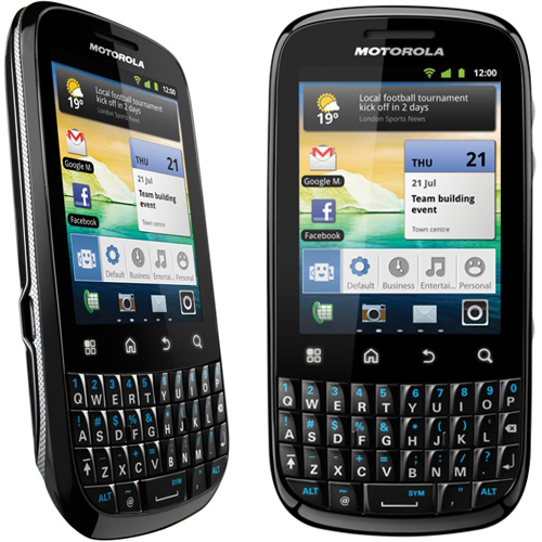

ROOT Motorola Fire XT311 facil y mas cosillas
Lo primero saludar al foro , a esta seccion y a los viejos conocidos
Despues de esto paso a comentar mis experiencias con este telefono , el MOTOROLA FIRE XT311 , este movil es un movil Android pero al estilo de las Blackberry .
que yo sepa este movil ahora mismo lo esta comercializando Vodafone en españa para Autonomos y empresas , se comenta , se rumorea que en breve estara para los demas mortales en prepago y contrato , tambien lo " vende " Simyo desde 97 euros a 125 euros segun tarifa , estos vienen libres de origen , los de vodafone vienen anclados al operador pero no es muy caro liberarlo , unos 5 o 6 euros de media .
este movil trae Gingerbread 2.3.5 de origen TOTALMENTE LIMPIO DE MIERDA DE OPERADOR , ni siquiera esta personalizado en el arranque .
despues de esta pequeña parrafada paso al turron como muchos esperan .
ROOTEO
hay varios metodos , unos mas dificiles , otros mas faciles , yo pondre aqui el que a mi me funciono , lo primero comentar que para que sea efectivo hay que usar un ordenador con windows xp porque unos de los principales programas para roteear solo va en ese sistema , hacedlo todo con la bateria a tope y seguid los pasos al pie de la letra y tendreis un precioso rooteo en unos minutos .
link : http://www.techclap.com/9571/root-mo...oneclick-tool
aunque este en ingles es muy facil de seguir , se necesita este pack de utilidades :
http://www.mediafire.com/?rhj5b9fj2e77zi6
si no fuera el enlace en el futuro lo subiria a otro server , tengo cpia de seguridad por si las moscas .
lo primero es instalar el SUTLR en el ordenador y comprobar que inicia ( win xp 32 ) , despues probad que el superoneclick tambien funciona .
si todo va bien poned el movil en modo depuracion y conetadlo para que instale todos los drivers .
despues de que los dirivers de el movil y los programas esten instalados yo reinicie el ordenador y me puse al turron .
con el movil encendido inicie el SUTLR y en la ventanita de los 3 puntos le di a buscar el fichero FXX_PR3_NV.xml que estara en la carpeta de todo el paquete que te bajaste antes y le da sa next .
cuando este ejecutandose el movil se reiniciara 2 o 3 veces en el proceso , cuando termine y este encendido normalmente usaremos el superoneclick del paquete y le daremos a la opcion " root " y esperamos a que instale el superuser y se reinicie el movil , cuando teemine y el movil este encendido nos vamos a las aplicaciones a ver si tenemos el icono de supersuser , si es asi solo hay que instalar una aplicacion que pida root y comprobar si da los permisos , si es asi ya somos root . sencillo rapido e indoloro .
CREAR PARTICION 1 GB PARA APLICACIONES
si ya lo teneis sabreis que este movil solo tiene 100 mgs para aplicaciones , pero no pasa nada , si quereis mas memoria solo necesitareis una tarjeta de memoria de clase 6 minimo y crear una particion dentro de 1 giga , para esto hay miles de tutoriales y aqui no me voi a extender en explicarlo , solo voi a poner los enlaces necesarios a los tutoriales y lo que necesitais para llegar a buen puerto
1º . para particionar la microsd : http://www.partitionwizard.com/download.html
2º . tutorial completo de este programa y del link2sd : http://www.xperiablog.net/2011/12/12...-limits-again
con esto si lo seguis al pie de la letra tendreis como yo 1 giga de instalacion de aplicaciones y lo demas de la microsd para uso normal , yo tengo puesta una microsd de 8 gigas samsung de clase 10 y va como un tiro y el mismo link2sd me instala automaticamente las aplicaciones en la particion de 1 giga , sin problemas .
tambien podemos quitar aplicaciones , mierda , etc con el titanium backup , pero hay tened mucho cuidado o brikeareis el movil , si le veo aceptacion a este post ire poniendo mis experiencias y lo que valla encontrando .
tambien hay forma de flasearlo , roms oficiales , para recuperarlos de brick ...etc pero esto esta en experimentacion por mi , cuando la valla corroborando o alguien le interese la ire posteando bajo su cuenta y riesgo .
sobre las customs roms , NO HAY , solo oficiales porque Motorola ha tenido la genial idea de bloquear el bootloader a este movil , seguramente porque esta el XT316 que es el mismo pero trabajando a mas velocidad y no les interesa el " upgradeo " de el xt311 a xt316 por temas logisticos y de mercados .
no pido una seccion a efecto para este movil pero por lo menos que no se pierda en el fondo de esta seccion , lo veo muy interesante sobre todo por la poca info que hay y lo desperdigada que esta
si teneis alguna duda aqui estoi , vigilare estrechamente este post a ver si hay suerte y se hace de referente para los usuarios de este movil y este foro .
salu2 y hasta pronto .
