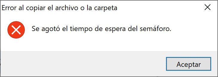

Fallos constantemente en tranferecia de datos USB tras última actualización
Pues eso, algo que funcionaba bien desde el principio sin ningún problema, se ha ido al traste tras la última actualización de hace un par de meses +/-. Lo utilizo a menudo, y aunque es lenta la transferencia, 40.5Mb/Sg, como digo funcionaba perfectamente con archivos hasta de 100Gb que he llegado a transferir, lo mismo me falla al principio de la transferencia, que a mitad o terminando, se ha convertido en un suplicio y pérdida de tiempo. Estoy bastante convencido de que la actualización es la causante.

Hoy me ha pasado a mi transfiriendo un archivo de 90gb del movil al pc.
Al primer intento, fallo.
Lo he solucionado asi: activando opciones de desarrollador y activando "MANTENER PANTALLA ENCENDIDA" y activando tambien "DEPURACION USB".
Aunque casi que estoy convencido que ha sido lo de mantener la pantalla encendida. El error de semaforo es todo un error de time out, o asi lo entiendo yo.
Si os sirve, decidlo por aqui!

Yo lo tengo milimetrado, 40.5Mb/Sg, oseasé, para transferir los 90Gb del compañero, unos 2222Sg = 37 minutos, cosa que me da igual, pero que te falle justo antes de terminar y tengas que volver a empezar sin saber el nuevo resultado, toca los cojones a base de bien.
Pues he de decir que me funciona!!, comprobado varias veces en distintos ordenadores y no falla. Ya sólo falta que tocando algo por ahí vaya más rápido .
