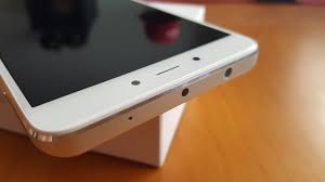

De repente estaba encendido con batería (55%) y se ha puesto en modo reinicio y no hace nada. Se ha quedado pillado.
Le he metido una aguja en el orificio de arriba apretando unos segundos pero no responde.
¿Alguna idea de que hacer?

Después del reset ¿Qué hace? ¿Sólo reinicio sin más?
Y por cierto ¿De que orificio hablas?

Se ha puesto solo en reinicio. El orificio el de la izquierda de la imagen.
No hace nada de nada, no se ha resetaedo.

Precisamente el "botón de encendido" es el botón reset por eso preguntaba que a qué orificio te referías.
No, no suele pasar ese tipo de cosas, si se repite puede ser una mala carga de firm pero posiblemente puede haber sido algo esporádico.

Pues te has podido cargar, si no lo has hecho ya, el segundo micrófono. Yo me se de alguien que hizo lo mismo pero abajo y el teléfono ya solo sirve para hablar con un manos libres de cable o bluetooth pues pincho el micrófono y no se le escucha al llamar

El de arriba es de cancelación de ruido, comprueba a grabar un vídeo o poner el manos libres, seguramente se te escuche más fuerte de lo normal...
