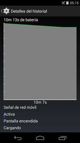

Hola tengo un par de dudas sobre el apartado 31
Originalmente Escrito por sindrome123 Ver Mensaje
31. Tengo la bateria descalibrada, como puedo solucionarlo?
NOTA 2: No es para nada bueno, realizar este tutorial cada 2 por 3. Esto solo se hace 1 vez en cada rom (y repetiblemente 1 vez cada 2 meses). Si lo haces muchas veces, terminaras jodiendo tu bateria, terminal que no arranque, o problemas mayores. Asi que esta bajo tu responsabilidad, yo ya he avisado.
NOTA 3: Lo mas normal, es que despues del calibrado, haga 2 veces lo mismo. Una vez hecho eso, ya no tienes que preocuparte mas
Lo que sucede es que al parecer tenia la batería descalibrada (Al cargarlo me saltaba del 94% al 100%, luego de desconectarlo y sin tocarlo bajaba al 93-90% en cuestión de 10 min. pero luego de llegar al 90% se estabiliza.) Hice el calibrado como decía aquí y logre solucionarlo parcialmente, pero ahora salta del 97% al 100% y al deconectarlo del 100% al 97% en minutos, pero luego se estabiliza.
Mis dudas son respecto a las notas 2 y 3:
Debería volver a intentar calibrarlo de esta forma o podria estropear la batería?
y respecto a la nota 3, a que se refiere con hacer 2 veces lo mismo? Descargarla y cargarla 2 veces mas?
Muchas gracias de antemano por su ayuda!
Pd: No soy root y llevo aprox. una semana y media con mi movil. Lo otro es que ya he preguntado en este thread por si necesitan mas info e imagenes (pag 86, 87, 88):
http://www.htcmania.com/showthread.php?t=722056&page=88
  #371

Originalmente Escrito por Daniel G Ver Mensaje
Yo no repetiria el proceso.
Sobre la nota 3, que te ara los bajones nuevamente 2 veces mas aprox. Luego ya se comportara sin problemas.
Esta es la imagen de que se ha calibrado correctamente. Lo que pasa que tendrias que dejarlo cargar hasta el maximo y de apagado.

Disculpa, no comprendí muy bien esa ultima parte (en negrilla). En la imagen ya lo había cargado al máximo y aparecía "cargado" en el menu de la bateria (como si estuviese al 100%) pero como puedes ver en esa gráfica, esta por el 92% aprox.
A que te refieres con "Y de apagado" ?
Disculpa tanta molestia, soy nuevo en esto. Agradesco mucho tu ayuda!
Y que va a ser de apagado? pues el movil apagado hombre
Como dice en el post principal:
Descargamos la bateria al 0%
Una vez se apage el terminal, lo encendemos en fastboot (Volumen - y Boton Encender manteniendolos pulsados)
Lo dejamos, hasta que se apage solo el terminal desde fastboot.
Una vez se apage, lo enchufamos al cargador
Se encedera un led blanco.
Lo dejamos cargar al 100% y una vez llegando, lo dejamos 2 horitas mas. Eso si, con el terminal APAGADO.
Ale, ya tienes calibrado tu terminal en una sola vez.
Era obvio lo que me dijiste, disculpa.
Pero hay algo, a lo que me refiero es que cuando tome al captura ya había hecho los pasos para calibrarla, pero como puedes ver no dio resultado, hace ya 3 días aprox. que le hice la calibración y aun sigue el bajón. Hoy volvió a bajar del 100% al 95% en menos de 10 minutos! Sin siquiera tocar el móvil y en modo avión.
Entonces debería descargarlo por completo y volverlo a cargar al 100% estando apagado pero sin entrar en modo fastboot? O que debo hacer?
Pd: adjunto estas 2 imágenes, la que dice 4 horas fue que lo desconecte del cargador a las 12 de la noche y me desperté a esa hora y estaba así, la otra fue al rato que lo puse a cargar de nuevo y se puede apreciar el bajón..
Agradezco mucho tu ayuda y disculpa tanta molestia
Deja descargar nuevamente la bateria y haz el tutorial como toca.
Despues de hacerlo, te ara el mismo fallo (descenso de la bateria) 2 o 3 veces mas. Despues de eso, tendria que estar totalmente calibrada. Lo unico que veo con errores de bateria y seguramente por algun fallo de no hacer bien el tutorial.
